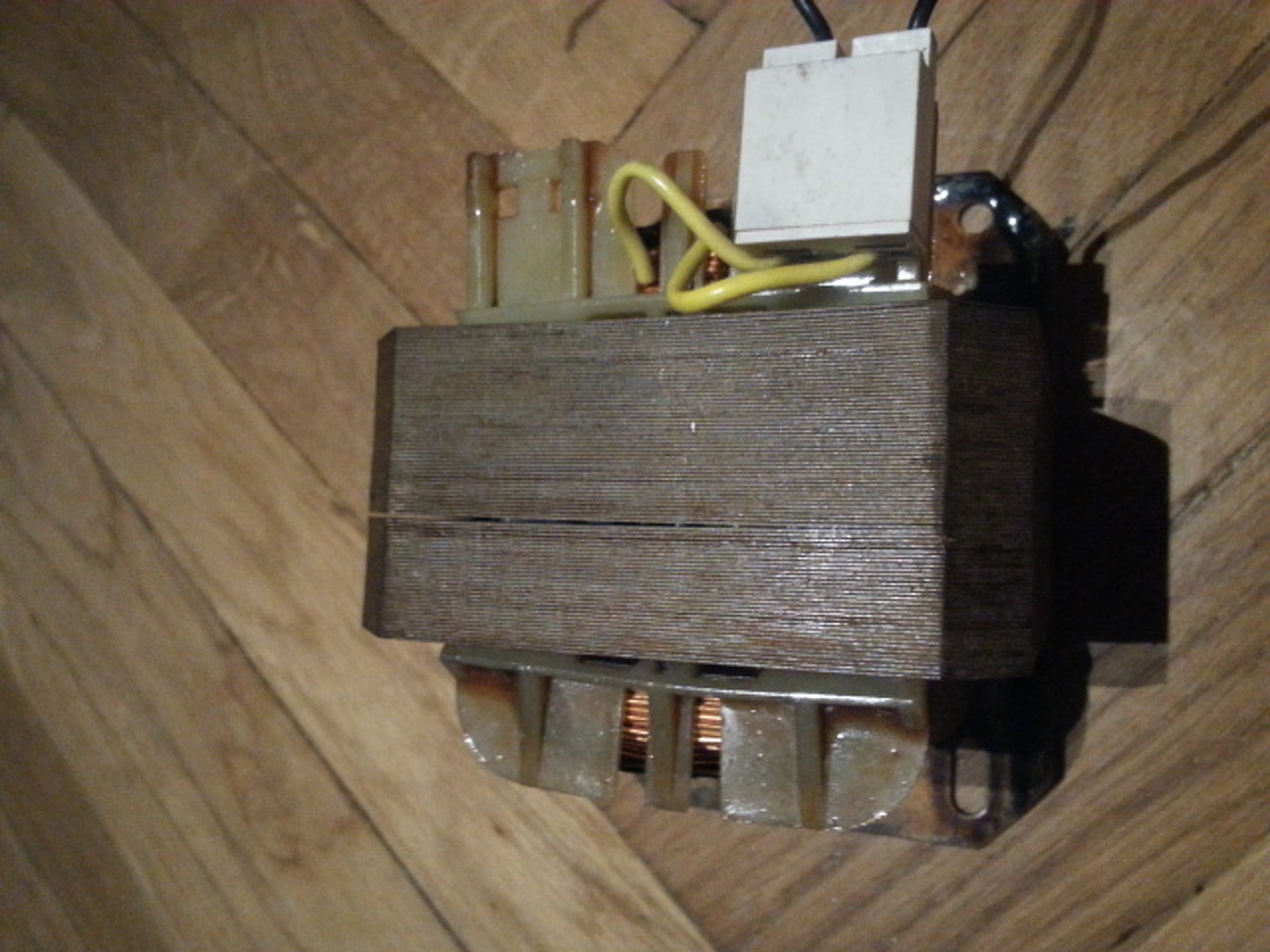

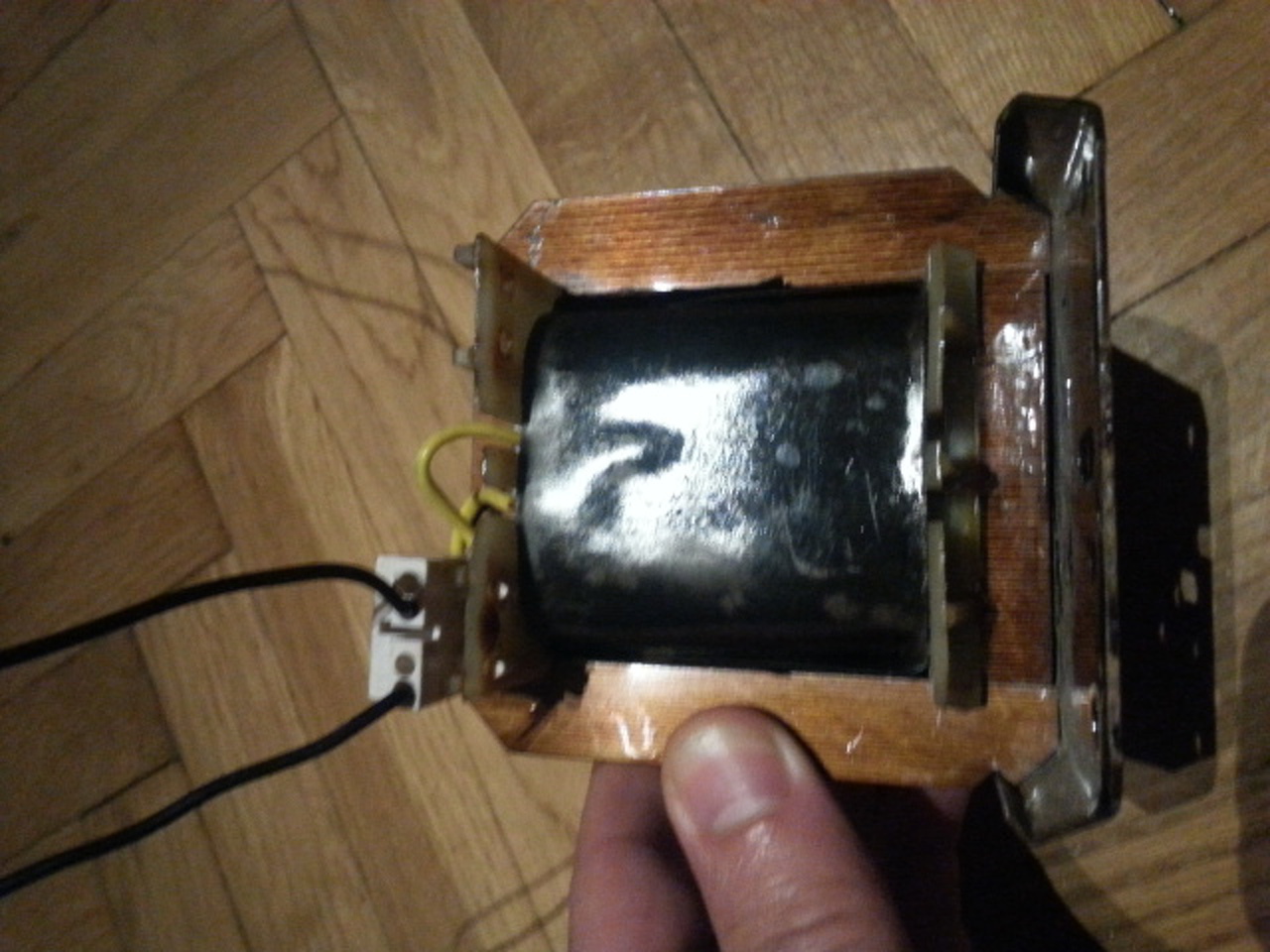

(#) szsrobert hozzászólása Nov 19, 2017 /
Udv.
Ez mi celt szolgalhat? Egy tekercset fedeztem fel csak rajta.
(#) RoliNyh válasza szsrobert hozzászólására (») Nov 19, 2017 /
Úgynevezett fojtótrafó. Tulajtonképpen egy soros tekercs azt hiszem a HGLI lámpákhoz...
(#) granpa válasza szsrobert hozzászólására (») Nov 19, 2017 /
Jó oldalról fényképezve, még a légrés is látszana. Hálózati trafónak jó a lemeze (persze 2 irányból rakva, rés nélkül).

(#) 7DU válasza szsrobert hozzászólására (») Nov 24, 2017 /
Nagy valószínűséggel higanygőz fojtótrafó.Teljesítménye 250W vagy 400W lehet.Ha 400W-os
akkor3,25A-t tud elviselni.A fojtótekercs feladata az áramkorlátozás-ez a szerkezet az eredeti
feladatán kivül ,általam fellett még használva rövidrezárt forgórészű motor indítási próbájánál,
mert ezzel csökkent a motorra jútó feszültség,a motor indítási árama és bekapcsoláskor a hálózati áramlökés nagysága is.Ugyanakkor csökken az indítási nyomaték.Bekapcsoláskor nagy áramot felvett trafók esetében is használtam ezt a módszert.
Ebből a fojtótrafóból csak jelentős mechanikai munka árán lehetne hálózati transzformátort ké-
szíteni-én személyszerint nem javasolnám!Ennek a vasmagja ugyanis nem EI lemezekből,hanem
UT_ből áll.A légrés a cséve miatt nem látható.

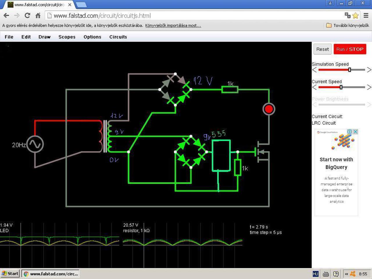

(#) etm hozzászólása Dec 14, 2017 /
Sziasztok! Kérdésem lenne. A képen látható módon kivehetek -e két fajta feszültséget egy trafóból? a trafó 0.1 KVA teljesítményű. Birni fogja a pár száz mA terhelést. A primér 220V , a szekunderen kellene 9V , és 12V egyenfeszültségek.Az eredeti szekunder fesz 14V. Ezt akarom megcsapolni a megfelelő helyen,mert nem akarok tekercselni. A rajz csak egy vázlat szerű,mert a MOSFET gejt-et egy 555-ös kapcsolgatná,ami a 9V-os tekercsről működne,de a D-S ágban lévő izzó már a 12V-os tekercsre lenne kapcsolva,mert az izzó 12V-os. Az 555-öt nem akarom 12Voltrol működtetni.
(#) RoliNyh válasza etm hozzászólására (») Dec 14, 2017 /
„Az 555-öt nem akarom 12Voltrol működtetni.”
Nem értem miért nem. Szerintem csak bonyolítod. Az IC is mehet nyugodtan 12V -ról.
De ha mindenképp a 9V -hoz ragaszkodsz, akkor csak tegyél be egy állítható feszstabilizátort a 12V -os ágba. Persze előtte legyen pufferkondi.
Magyarul egy diódahíd a trafóra, után pufferkondi, utána kétfelé osztor a pozitív szálat (a test közös),
az egyikre egy 12V -os stabilizátor megy, a másikra egy 9V -os stabilizátor megy.
Ezek után szintén egy kissebb pufferkondi, és 100nF zavarszűrésnek, és kész vagy...
