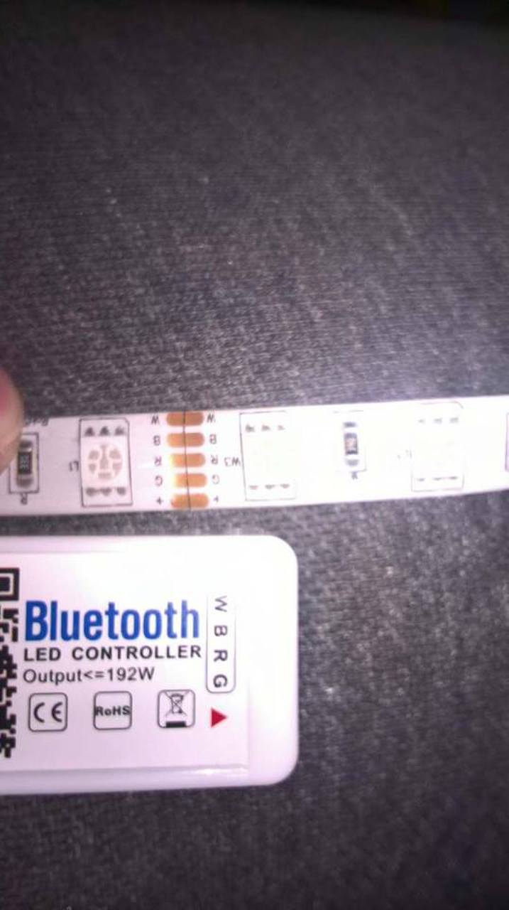

Olyan problémám lenne hogy vettem ebay Led Magic Blue (rgbw) bluetooth vezérlőt.
És hogy telefonon a színkeverő skálán beállítom kék akkor kéket világít, aztán ha beállítom hogy piros akkor zölden, ha zöldet akkor piros. Megcserélem a led szalagnál a 2 színnek a vezetékét akkor másik színnel csinálja ugyan ezt a felcserélést. Mit tudnák csinálni hogy a színek színhelyesek legyenek a telefonon beállítottal ? Programot nem tudom módosítani meg átírni se én. Neten már órák hosszát kerestem megoldásra de semmit se találtam.

(#) Bakman válasza erik001 hozzászólására (») Dec 4, 2017 /
Nagy valószínűséggel nem azt a két vezetéket cserélted meg, amelyeket kellett volna.
(#) erik001 válasza Bakman hozzászólására (») Dec 4, 2017 /
De azt cseréltem meg , Egy szín jó aztán a másik kettő felcserélve van, akár milyen variációba cserélem meg.
Van közeli fotód a LED szalagról?
Kicsit félreérthető a kérdés is. Ha a kék jó de a zöld és a piros van felcserélve, akkor azt a kettőt kell megcserélned. A vezérlőn lévő csatlakozó sorrend nem feltétlen egyezik a LED szalag bekötési sorrendjével.
Ha minden a gyári állapotba van akkor egyik vezetéket se kell megcserélnem mert minden helyes, Nem is cseréltem meg úgy kezdtem összedugtam és próbáltam nem volt jó a szín akkor megcseréltem ami a telefonon más volt utána megint másik kettő nem stimmelt, megint cseréltem azt ami nem volt jó aztán ugyan ez van újra és újra.
Kék jó, piros és zöld fordítva működik. Megcseréled a piros és zöld vezetékeit, erre fel nem lesz jó minden, hanem pl. piros jó, kék és zöld cserélődik fel.
Jól értem a problémát?
Igen így van ahogy leírtad és ez újra és újra ismétlődik
Hosszadalmas lesz, de megoldható. Első lépésként teszteld a LED szalagot. A pozitívat bekötöd a vezérlő pozitív lábára (+), a G-t bekötöd a vezérlő valamelyik lábára, a LED szalag többi vezetke nem megy sehova, lóg a levegőben.
Ha a telefonnal tekergeted ide-oda a színeket, csak zöldet kell kapj, változó fényerő mellett. Ha ez stimmel, akkor kijelenthető, hogy a G jel a szalagon valóban a zöldet jelenti.
Pozitív marad, pirosat valahova bekötöd és tekergeted a színeket. Most csak pirosat kell kapj.
Ezeket a lépéseket eljátszod mindhárom színnel és a fehérrel is. Így a szalagot tudod ellenőrizni. Ha megvagy vele, a pozitív marad de a szalag fehér vezetékét kösd a vezérlő zöld kimenetére. A szalagnak akkor kell a legnagyobb fényerőt adnia, ha a telefonon zöld színt állítasz be. Ha más színnél világít a legjobban, akkor a G kimenet nem a zöldet jelenti.
Így szépen fel tudod iratozni a szalagot és a vezérlőt is, már csak megfelelően kell összekötni.
Rendben Köszönöm szépen Holnap megcsinálom. És megírom mire jutottam.
Így ahogy írtad egyesével beazonosítottam a led szalagot is meg vezérlőt is aztán össze kötöttem helyesen. Működik minden tökéletesen . Köszönöm a segítséget.
(#) Bakman válasza erik001 hozzászólására (») Dec 5, 2017 /
Melyik eszköz feliratozása nem stimmel?
(#) erik001 válasza Bakman hozzászólására (») Dec 5, 2017 /
A ledszalag nem stimmel. +GRBW ez van ráírva és a helyes +RGBW.
