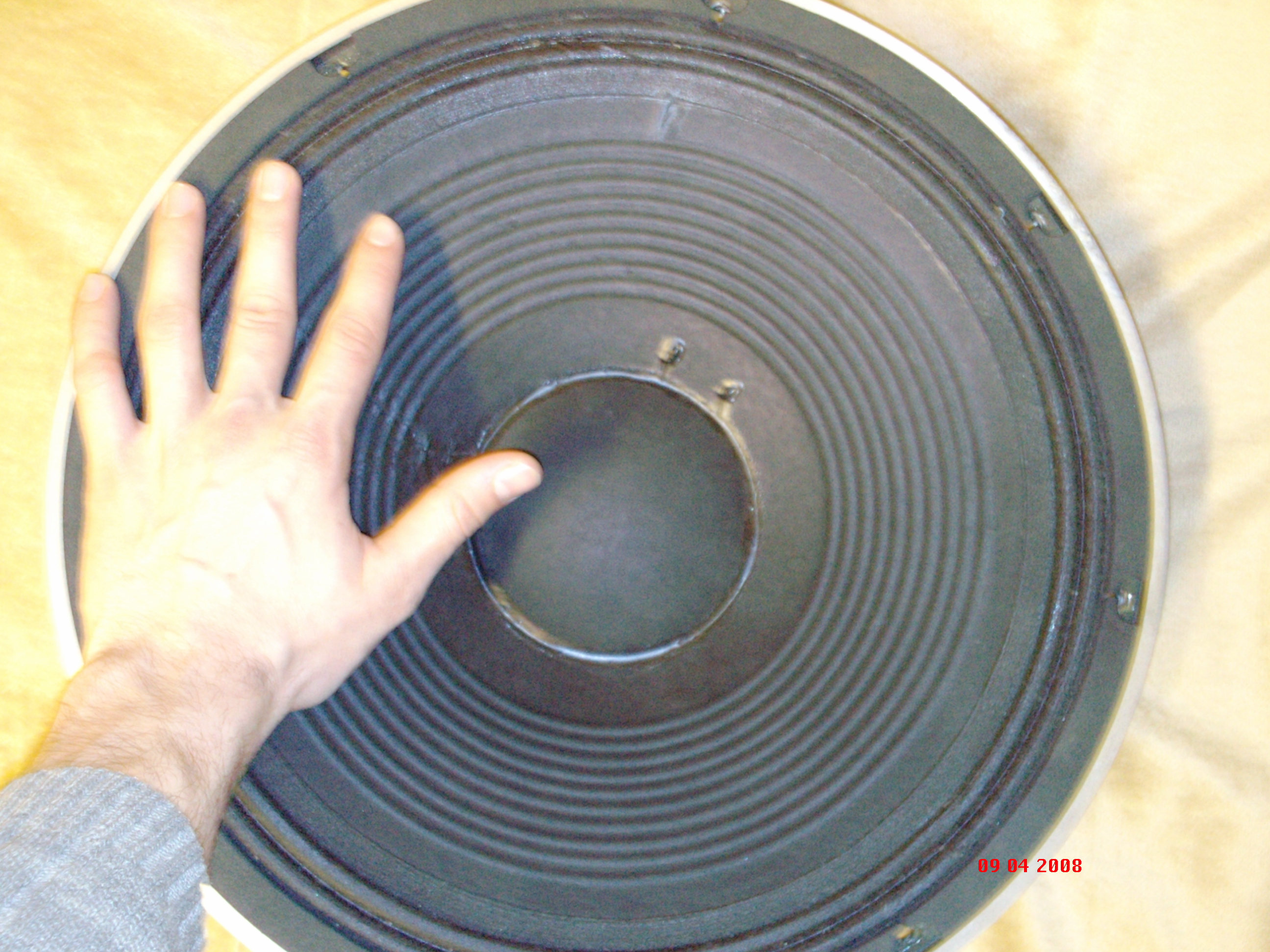

Lenne egy X-Tension 15 B400 - 400/800W 100dB - 30-3000 Hz hangszóróm. Az átmérője 40cm . Szeretnék belőle egy mélyláldát csinálni. Segítenétek megtervezni? Mert én ehhez nem nagyon értek és szeretném egy ládába belerakni ne porosodjon így. Légyszi segítsetek! Köszi! Sziasztok!

nem, attól van, mert ilyen a hangszóró, és a paraméterei. Ne várj sokkal többet tőle. Persze az is lehet hogy még az adatlapon megadott szintet sem éri el. A 4 literes dobozban kevésbé "kopogna", de igazából erre a hszre mélyeket nem szabad bízni, azt a tartományt le kell vágni, és illeszteni mellé egy szubot. Ahogy tervezted.
Ui: esetleg több csillapítóanyaggal is próbálhatod, az valamennyit javít a hangszóró+doboz jósági tényezőjén. |
