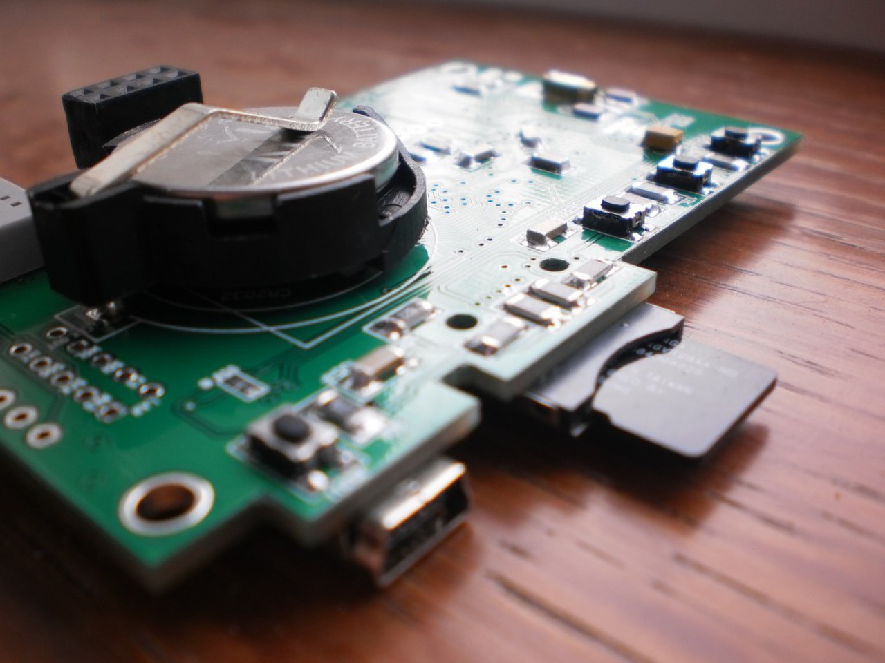

(#) don_peter hozzászólása Dec 16, 2017 / 17
Ahogyan ígértem, és előbb mint gondoltam, osztok meg pár képet az időjárás állomásom beltéri egységéről. És azért előbb mert valami rejtélyes módon, nagyon hamar megkaptam a legyártott nyákokat. Még, ha itthon gyártattam volna le (nem sürgősségivel), akkor sem kaptam volna meg ilyen gyorsan az elkészült tervek alapján legyártott nyákokat. Pontosan Nov.24-én adtam le a terveket és tegnap Dec. 15.-én már kézhez is vehettem a csomagot. Azért ez nem semmi..
Nos a beltéri egység még csak hardveres részét tudom megmutatni, a program rész még sokat fog finomodni, esetleg majd a végén erről is osztok meg további infót és képet.
Most a beltéri egységről mutatnék párat..
Funkcióit tekintve:
Páratartalom mérés, hőmérséklet mérés, SD kártya kezelés (adatok folyamatos logolása), naptár és óra figyelése, 2.4GHz-es adó-vevő. A gombok jelenleg nem funkcionálnak, de ezen gombokkal lehet majd beállítani a naptárt és időt, illetve egyéb adatokat, mint pl: log file neve, két mintavételezés közt eltelt idő, és egyéb a kültéri egységet vezérlő beállítások.
A loggolás a kültéri és beltéri adatokból tevődik össze, ez nagyon sok hasznos funkciót képes lesz ellátni, de ez már a jövő. (van már ötletem, de nem akarom egyelőre lelőni)

(#) cross51 válasza don_peter hozzászólására (») Dec 16, 2017 /
Jól néz ki!
És egy aprócska megfigyelés eltűnt a megszokott sufni vezetékek, ez már egy végleges darab?
(#) don_peter válasza cross51 hozzászólására (») Dec 16, 2017 /
Köszi. Igen, ez egy végleges darab. Jó lett a terv, így nem kell átkötés..

(#) csatti2 válasza don_peter hozzászólására (») Dec 17, 2017 /
Az a rádiómodul nRF24L01 alapú? Én most égettem meg magam pár ilyennel (hamis IC-set küldtek a kínaiak, sokkal rosszabb hatótávolság, nagyobb fogyasztás és bugos kommunikáció), ráadásul a nyákra forrasztható példányt rendeltem és nem egyezik a lábkiosztása se a pótlására rendelt megbízhatóbb forrásnak.
(#) don_peter válasza csatti2 hozzászólására (») Dec 17, 2017 /
Igen nRF24L01+ modult használok. De a kicsi beépített antennás nem a legjobb.
Van egy külső antennás változata, az sokkal jobb.
Én úgy használom, hogy a kültérin egy külső antennás modul van a beltérin pedig egy kicsi beépített antennás változat. Igazából majdnem mindegy melyikre melyiket teszem a lényeg, hogy az egyiken legyen egy külső antennás változat. Eddig meg vagyok elégedve a működésével, ha minden fixen össze áll, letesztelem a hatótávot is.
Amúgy érdemes az adást mindig szűrni és, ha minden oké csak akkor tovább lépni.
Én ellenőrzöm az adatokat, ha ne jó ismétlem a küldést, így kiküszöbölődnek a hibák..
Rendeltem most egy olyan verziót is, ami ugyan nyákantennás de van rajta egy plusz erősítő IC is az nRF-en kívül, kíváncsi vagyok mennyit ér.
