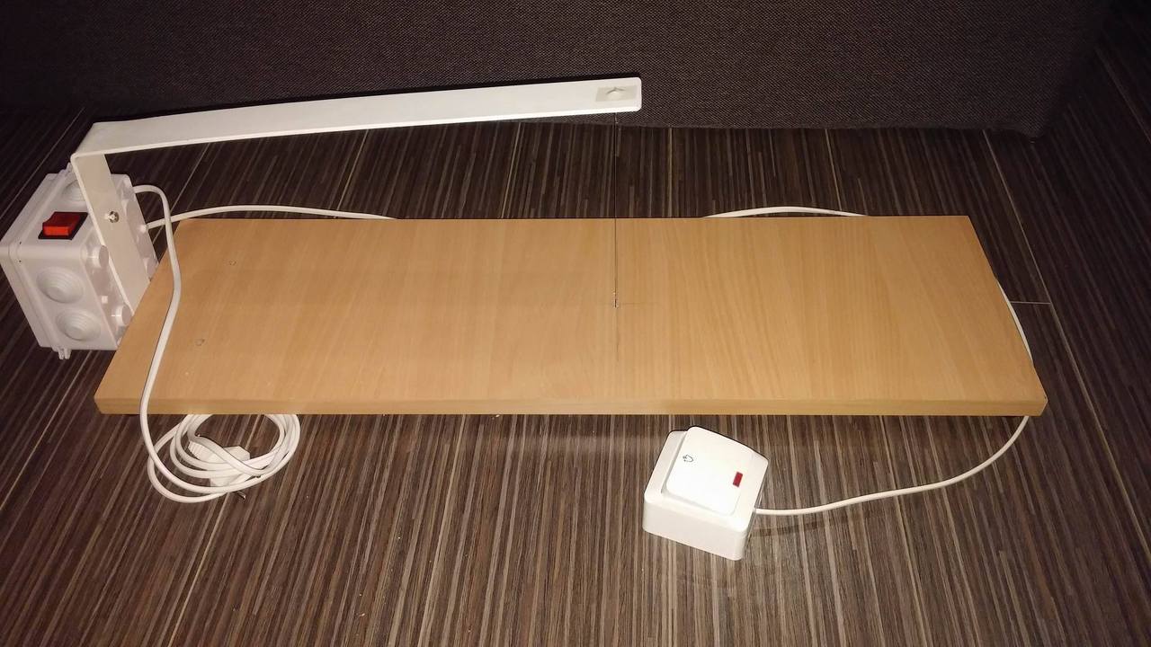

(#) GmS hozzászólása Márc 14, 2017 /
Kisebb habvágó készült ma , dekor vágásra .
12V 1A kazettás magnóból bontott trafó ,
1db 100x100x70 kötésdoboz
1db billenő kapcsoló
1db csengőkapcsoló
sorkapocs
vezetékek
használt bontott fiók előlap
70cm 40es laposvas
25cm vágószál

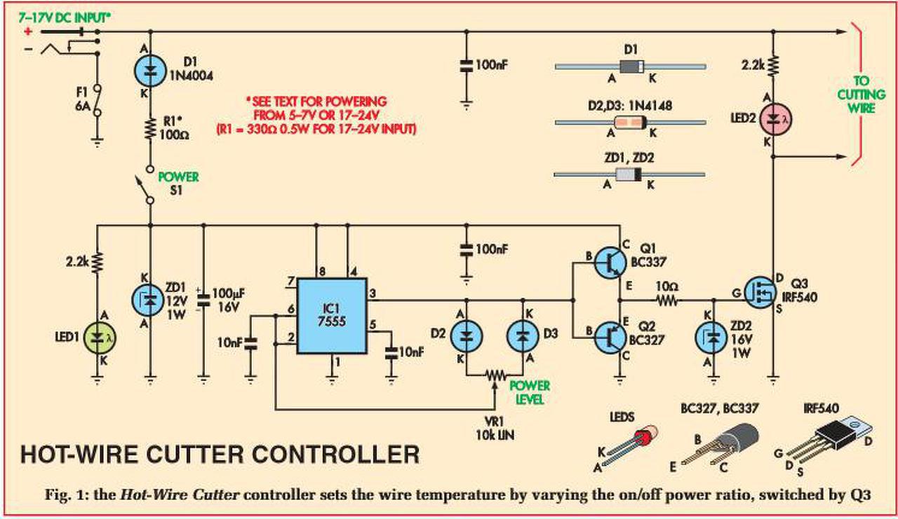

(#) sany hozzászólása Ápr 16, 2017 /
Az lenne a kérdésem, hogy lehet-e hungarocell elvágásához használni pl. egy grillsütő fűtőszálából kitermelt huzalját hungarocell elvágásához használni? A meghajtó trafó egy 12V -os 2A -es trafó lenne. A képen látható kapcsolást szeretném megépíteni hozzá.

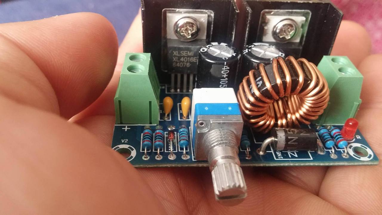

(#) GmS hozzászólása Máj 14, 2017 /
Sziasztok !
Kérdésem lenne . Van egy ebay-en vásárolt DC XL4016E 4V-40V 1.2V-36V Step-Down PWM Regulator Power Supply Module 8A 200W itthon , szerintetek ez jó lenne egy laptop táppal a vágószál szabályzásához ? Kb 30cm ellenállás huzalhoz .

(#) msteve válasza GmS hozzászólására (») Okt 5, 2017 /
Jó lesz,én ennél kisebb teljesitményűt használok

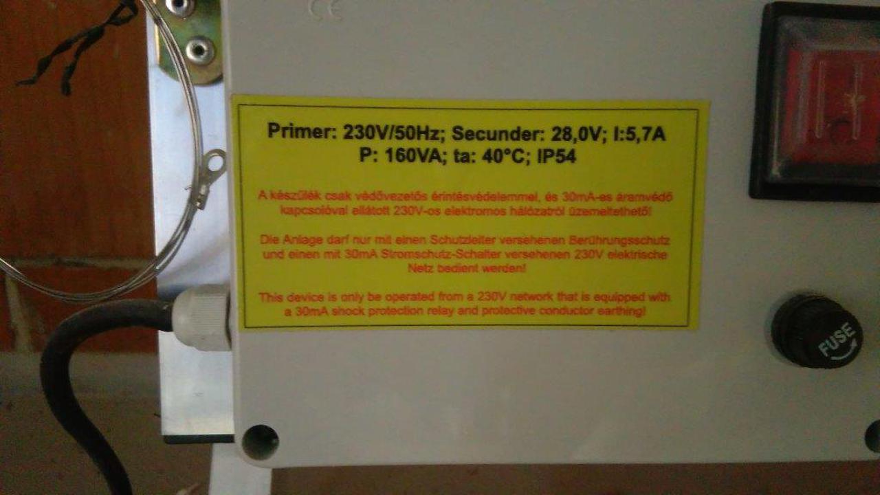

(#) Remci válasza Thomas10100 hozzászólására (») Jan 8, 2018 /
Én csináltam magamnak nikecell vágót,mikor a házat szigeteltük. Egy fa léc két végébe tekertem facsavart, azok közé kötöttem egy rugóval a huzalt hogy feszes legyen. 24V/160 VA-es trafóval tápláltam meg.1-2 mp alatt felmelegedett annyira,hogy símán vitte a nikecelt. Ha rajta maradt a feszültség, akkor sem izzott a szál. De lefényképeztem egy gyárit, abban ilyen trafó van. Esetleg a trafó elé lehet csinálni egy egyszerű triakos szabályzót, mint pl amilyen a porszívókban van és azt bekötni a primer tekercs elé. Azzal lehet szabályozni a szekunder feszültséget és olyanra beállítani hogy melegedjen a szál,de ne izzon.

(#) gyuszo válasza Remci hozzászólására (») Jan 8, 2018 /
Ebbe a készülékbe 0,6 mm-es kanthal huzal van. Annak 4,85 ohm/m az ellenállása.
A transzformátornak 24 V 160 VA tökéletesen megfelel, szabályozással.
