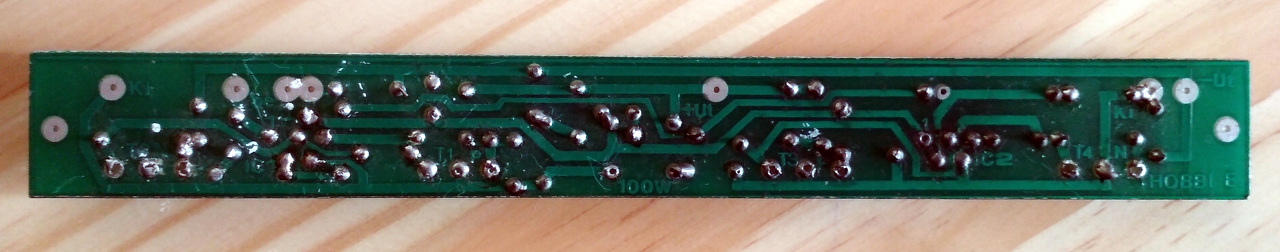

Jelenleg az erősítő panel ki van vezetve a dobozból, mert zárt dobozban nehéz méregetni ![]() ![]()
Szia! Próbáld meg telepről, akkumulátorokról. Ha úgy is búg akkor a kábelezés, árnyékolás, földelés a ludas.

Megépítettem ezt a kis erősítőt, működik csak nagyon melegednek a végfokok. Ez természetes? Bővebben: Link
Szia! Nagyon szomorú vagyok ilyen terv láttán. Elismerést érdemel, hogy egyáltalán működik.
Ha nem javítottad ki a NYÁK-tervet, akkor feltételezem, hogy gerjed az áramkör. Szerk.: beleolvastam a cikkbe, a szub kimenetre egyáltalán nem ajánlott a 4 ohm terhelés. A hozzászólás módosítva: Júl 7, 2018

A jel és a teljesítményföld hektikusan össze van keverve.
Magában a kapcsolásban érthetetlen az IC6A-nak miért a nem invertáló bemenetére megy a közösítés és miért van ennek a fokozatnak 37 dB-es erősítése. Egyik az áthallás, a másik a túlvezérlődés miatt aggályos. A másodrendű szűrő csak bandpass ládához elegendő. A belinkelt oldalról átvett kapcsolásokra és nyomtatott-áramköri tervekre örökösen panasz van. A jövőben ajánlom elkerülnöd. 2.1 ügyében vannak bevált eljárásaim, eleje, vége.
Köszi! Akkor ezt, hogy lehetne kijavítani?
