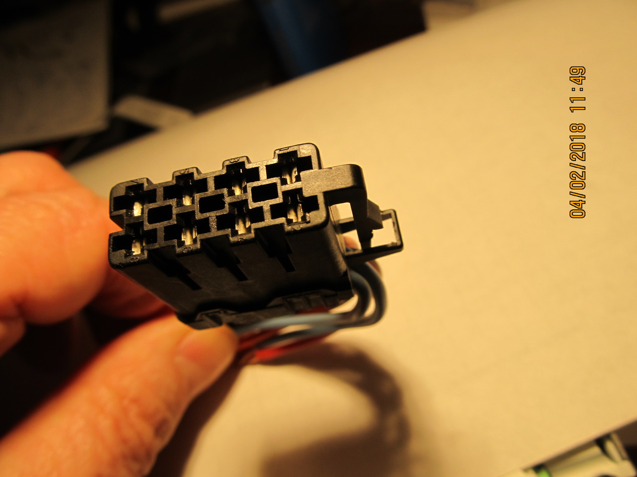

~ 8 -10 éves szekrényben eltöltött pihenő után szeretném beüzemelni GRUNDIG SCD 2493 autórádiómat egy 2003-as Renault Scenic-ben. A kocsi szerelt csatlakozó egysége (két részes, de együtt vannak gyárilag) cuppan a helyére. Ha ráadom a gyújtást, be tudom kapcsolni, világít a kijelző + villog egy "TEL CALL" üzenet. Tudom váltani az FM1, FM2, FM3, CD módot, de hang nincs. A hang csatlakozó csoport + hangszórók jónak kell lenni (?) előzőleg a kocsi saját fejegységével és a Grundig próba után visszacsatlakozva (a saját fejet) van hang. Egyébként az a típus, aminek (biztonság miatt) le lehet venni az előlapját. Érintkezőket áttisztítottam, mech. hibát nem látok. Fiam kocsijában volt, de már nem emlékszik vissza volt-e még valami igénye a rádiónak, hogy megszólaljon. Azt, hogy valamit / valamiket egyszerre nyomok nem merem kockáztatni. Valakinek valami javaslata?

A telefon némítás szál nincs-e testen...ezt kellene megnézni.
Ok, de az melyik? Ha lehet ne színt mondjatok, hanem csatlakozónál a számozást. Gondolom ez az az egység amelyből a hangszórók felé mennek a vezetékek? (Fotó) Bocs, ezt nem írja fölül, hogy amikor a saját és az előző (számomra bonyolult menürendszerű) SONY CDX-GT35U fej volt csatlakoztatva, azoknak volt /van hangja. Lehetséges hogy ennek a fejnek már abban az időben volt telefon kihangosítása?
Bár van még egy infó: utólag szerelt tolató kamera van kép kijelzővel a kocsin. Ha jól tudom ezeknek van egy pittyegő hangja, de tolatásnál nem hallatszik semmi. A gyári kábelkötegen látszik utólag szerelt rácsatlakozás. Lehet itt kell körülnézi ez mi lehet? Leírás, rajzot nem adott az előző kocsi tulajdonos. A hozzászólás módosítva: Feb 4, 2018

Eddig jutottam: A gyári káb.köteg "A" Táp csatlakozó 7 - 8 lábra utólag rámokolt vezetékpár szerencsére egy jack anya csatlakozóba végződik. Párja, az apa megy a tolatókamera elektronikába. Ha széthúzom >>>> van hang, műkxi a rádió !!!
Most a kamerának kell megfelelő táp pontot keresnem. És még egy érdekesség: ezen az A csatlakozón nálam a kötegből jön vezeték az 1-es és 2-es lábra is. Unokáimat hozom - viszem, s egy ~ 160 km-es úton nagyon jó lenne, ha usb-n be tudnák adni gyerekdalokat, mesét stb. Tudnátok segíteni, hogy lehetne egy USB-s AUX IN-t kialakítani? GRUNDIG SCD 2493 a fej. Köszönök minden hozzászólást. Más: nem tudom hogy kell értékelni a hozászolásokat, ezért maradt el !! A hozzászólás módosítva: Feb 4, 2018

Sztem jól néztem (linkelt oldal szerint is 7-8 csatlakozó), a helyzet biztosító retesz füllel ellenkező végén van a csatlakozóban. Ez csak a 7-8 lehet.
Igaz a bekötési ábrán is az van: A1 - A3 nincs bekötve >> nálam A1-en VAn. Van az A2-n is >> telefon némítás. Megpróbáljam ezt megszakítani, visszaállítani (összedugni) a tolató tápellátást ? Bocs a fotó minőségéért, esetleg du. próbálok használhatóbban lőnni.
A 7-8 az a +12V (gyújtás) és test, az pedig nem egy jack csatlakozó, hanem egy adapter dugó. Innen kap áramot a tolató kamera. Ezek szerint valamiért ő ad testet a némító lábra, csak ha nem kap áramot, nem teszi, ezért múlhatott el, ha kihúztad.
Azokat a kötéseket is rendbe kellene tenni, a szigszalag alól kilógnak a piros vezeték rézszálai...
Visszakövetem a tolató kamera táplálását, vajh' miért innen táplálták meg? (igen lengő dugó, nem jack, bocs) Vagy marad ez a tápellátás, de megszakítom az A1 k.köteg csatlakozást, mi lesz az eredmény, lesz-e akkor hang? A rádió A csatlakozóban benne van a 8 tüske.

A tolató kamera tápellátását a tolató lámpáról kell levenni.
Ha tolató radar van beszerelve esetleg akkor kötik rá a némító szálat. Ez így túl nyakatekert. Egyszerűbb az eredeti állapotot visszaállítani és újra kezdeni a szükséges bekötéseket.

A fejegység - tolatókamera táprákötés - nincs rádió hang problémakör átmeneti megoldása: kiemeltem az A2 jelű telefon némító csatlakozót a nagy csatlakozót egységből, kamera táp dugó összedugva >>> van rádió hang + tolatás kép. Libegő szigszalagok a fűtetlen garázs lehetőségeihez képest rendezve. Javul az idő, kap egy totál helyreállítást, kamera tápellátásának rendezését is. Köszönök minden hozzászólást.
