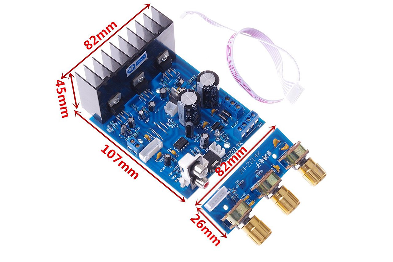

sziasztok, segítséget szeretnék kérni. lehet nem ide való a kérdés, de nem tudom hova írjam ezért írom ide.
adott egy 2.1 es erősítő modul. amin a 2 csatorna (közép magas) szépen tisztán szól, és a mély amikor 0-ról elkezdem feltekerni, elkezd torzítani már nagyon alacsony hangerőn is. a táp bekötése úgy néz ki hogy 12-0-12 én viszont csak egy szimpla 12v-os trafót kötöttem rá, amin 2 szál van. okozhatja a torzítást az hogy nem kap elég áramot a cucc?? itt egy kép is: ugyan ez van nekem is. a képen jobb oldalt van a táp csatlakozás. a válaszokat előre is köszönöm

(#) qvasz2 válasza TaTi26 hozzászólására (») Feb 20, 2018 /
Nem az áram kevés, hanem ha +/- 12V-ra lett kitalálva, akkor sima 12V-al nem fog működni. A képeden amúgy pont nem látom a táp bekötését.
(#) TaTi26 válasza qvasz2 hozzászólására (») Feb 20, 2018 /
ezen már látszik és a két szálat a két szélébe kötöttem a középső üresen maradt
Ebből sem derül ki, hogy AC vagy DC kell-e neki, de nem is számít, a lényeg, hogy dupla fesz kell, nem elég az 1*12V
dual ac 9-12 v-ot írnak akkor a torzítás is betudható ennek?
Igen, ezért szól úgy
okés köszönöm akkor beszerzek egy ilyesféle trafót
Próbaképpen 2 db sorbakötött 9V-os elemmel tudod tesztelni, persze nagy hangerőt ne várj tőle. A csoki mögötti diódákból ki lehet sasolni, hogy melyikre kéri a + -t és melyikre a - -t, az is lehet, hogy dióda híd van, akkor mindegy. Középre kell a két elem közös pontja

(#) killbill válasza TaTi26 hozzászólására (») Feb 20, 2018 /
Ha az egyik szalat kozepre kotod, a masikat az egyik szelere (mindegy, hogy melyikre), akkor halkan szolnia kell rendesen a melynek is.

(#) TaTi26 válasza killbill hozzászólására (») Feb 20, 2018 /
igen erre már én is gondoltam, meg is próbáltam de nem működött egyszerüen pattantak a hangszórók egyet és semmi hang..de közben megoldódott szereztem egy 2x9V 1.1A-es trafót ami 3 eres, rákötöttem és láss csodát gyönyörűen szól a mély is. de csak teszt képpen kötöttem rá, holnap veszek egy 2x12V 2A-es trafót hozzá, és azzal lesz az igazi.
