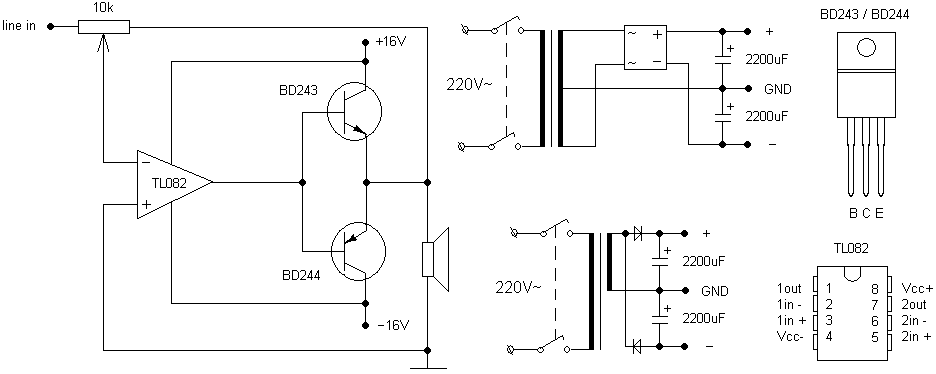

Ehhez mit szóltok ? Lehet jobb így mint az előző ?
Nem ugyanaz ! Az általam most feltett rajzon a második opa van 100% negatív visszacsatolásban, és ennek a célja a keresztezési torzítás maximális csökkentése. Az ötletet valóban innen vettem, és ezt korábban be is linkeltem ! Úgyhogy nem értelek, mi ez a ... nem értem miért genyóskodsz velem az előbb magánban, most meg itt is...
Húha, vigyázz ebből baj lehet!
Idézet: „XXVI. Adminnak és moderátornak nem szólunk be, pláne nem durván. Hiába hisszük, hogy nekünk van igazunk, nincs. Ha mégis beszólunk, vállaljuk a következményeket, ami lehet egy enyhe rászólástól kezdve bármi, egészen a fórumról való letiltásig. Persze ha igazad van, akkor megsimogatjuk a fejedet és még esetleg meg is köszönjük.” Idézet: „nem értem miért genyóskodsz velem” Hmm Egyszerűen belinkeltem, egy hasonlót, ami biztosan jobb.. ennyi nem genyózás Kéretik nem offolni
Idézet: „Egyszerűen belinkeltem, egy hasonlót, ami biztosan jobb..” Tényleg hasonló! Mind kettő hibás. üdv! proli007 |
