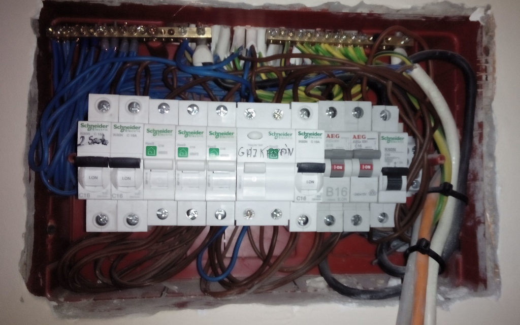

Néhány hete készült elosztó, a ház teljesen újra lett vezetékezve. "Érdekessége", hogy a Fi relé csak a kazánhoz tartozik, a ház többi részének nincs. A kazánnak viszont kettő is van, mivel aki annak vezérlését készítette, a kazán mellé külön elosztót szerelt fel, benne Fi relével és az ottani dolgoknak külön-külön kismegszakítókkal, a villanyszerelőnek a lelkére is kötötte, hogy az elosztóból oda menő vezetéket a ház Fi reléje elé kösse. A fűtés megoldása miatt annak vezérlését készítő szerelő kettő darab termosztátot akart felszerelni, a 2. helyét (természetesen másik helyiségben) csak azért nem készítette elő a villanyszerelő, mert "csak egyet szoktak" felszerelni (oda végül ment vezeték nélküli)...
Az, hogy nincs egy marék egyforma kivitelű kismegszakítója, fázissínje, stb. is érdekes. Vannak benne még "szép" megoldások, pl. egy kapocsba begyűrve egy marék barna vezeték (jobb oldalán - a képen alig látszik).
(A kép viszonylag sötétben, mobillal készült, így nem valami jó.)
(#) papo69 válasza llax hozzászólására (») Márc 4, 2018 /
Igénytelen gányolás, gondolom a belső szerelés is hasonló.

(#) gyuszo válasza llax hozzászólására (») Márc 4, 2018 /
A C16-os felfűzött kismegszakítók tetszenek.
(#) sany válasza llax hozzászólására (») Márc 4, 2018 /
"Elosztó doboztető alá jó lesz szerelés". Úgy se látszik alapon.
(#) sany válasza Gafly hozzászólására (») Márc 4, 2018 /
Azt nem értem, hogy az a nagy vastagnak látszó nagyobb érvéghüvellyel ellátott vezeték miért megy a kék vezetékek sínéhez?

(#) (Felhasználó 116638) válasza gyuszo hozzászólására (») Márc 4, 2018 /
A fázis "áthurkolásokra" gondolsz?
Hát, nem vall szakemberre.
Gondolom a "jólesszezide" hozzáállás legyűrte a szaki bácsi szépérzékét.
(#) gyuszo válasza (Felhasználó 116638) hozzászólására (») Márc 4, 2018 /
Persze. De a C16 ilyen arányban sem lakásba való .
Helyette B10 és B16 biztos elég lett volna több helyre is.
Hát ja.
Kicsit jobb hozzáállással szépen meg lehetett volna szerelni a dobozt.
De pár helyen jobban számít az ár, mint a korrekt munka, korrekt anyagokkal.
Különben a kilógó kábelekkel mi lesz? Mik azok?
(#) gyuszo válasza papo69 hozzászólására (») Márc 4, 2018 /
Az olyan, mint a fenyőfán a csúcsdísz.
(#) elektroncso válasza llax hozzászólására (») Márc 4, 2018 /
Az egész munkában egy dolgot tudok pozitívan értékelni, az pedig az, hogy jó minőségű kismegszakítókat alkalmazott. Viszont lehet, hogy gonosz gondolataim vannak, de nem véletlen ez a sok fajta, szerintem nem vette őket, hanem "csak úgy jöttek".
Az, hogy egy kapocs alá több vezeték is van kötve közös érvéghüvellyel még önmagában nem volna gond, de ez az egész egy komoly gányolás. A kép alapján nem lehet megmondani, hogy a megszakítók tetején az átkötés mennyire jó elektromos szempontból, de én biztos nem hagynám így. Az, hogy nem szép a kisebb gond, az csak esztétika, de ha a gányolás a biztonság rovására megy akkor már régen rossz.
(#) llax válasza papo69 hozzászólására (») Márc 4, 2018 /
Az egyiken (fehér) egy elosztó lóg, gondolom az majd el lesz távolítva.
A másik kettő a kapunál elhelyezett mérőszekrényél jön ki a földből (függetlenül a mérőtől), gondolom az egyik kapucsengő. Csak azt nem tudom, a belső végével mit akar majd kezdeni így festés után.
(#) llax válasza elektroncso hozzászólására (») Márc 4, 2018 /
Ha nem csak jó minőségűek, hanem még egyformák is lennének a megszakítók, akkor mehetne oda sín is. Van is, mert a ház tulajával megvetette, de felszerelve már nem lett. A kismegszakítók fele jól láthatóan bontott, gondolom majd az is el lesz számolva új áron.

(#) gyuszo válasza elektroncso hozzászólására (») Márc 4, 2018 /
Igen a C16 -ról érdekes nekem is. Ilyet tudatosan nem vesz az ember lakásba.

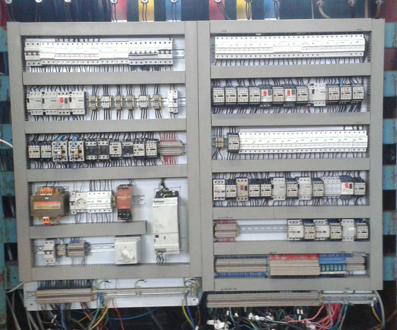

(#) bgsf hozzászólása Márc 4, 2018 /
Szép napot mindenkinek. Eddig csak olvastam....... a hozzászólásokat.
Küldök pár képet. Én terveztem és építettem meg. Igaz ez nem klasszikus villanyszerelés itt a max teljesítmény 100 vagy afeletti kW óránként.
Pdf-ben a rajz amit terveztem.
A képen amit a saját rajzom után megépítettem.
A hozzászólás módosítva: Márc 4, 2018
(#) Zsolt 73 válasza bgsf hozzászólására (») Márc 4, 2018 /
A háttérben látható sín csatlakozások milyen célt szolgálnak ?
