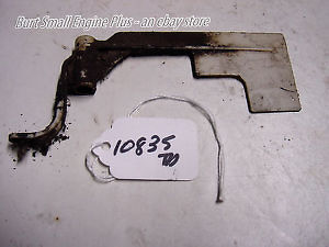

(#) szucsistvan123 hozzászólása Márc 21, 2018 /
Heló!
Lenne egy kis gondom egy Briggs&Stratton rotációs kapával, pontosabban a motorjával. Itt szabad kérdeznem ezzel kapcsolatban? Vagy aki vágja a témát, azzal megbeszélném Pü-ben!
(#) Petyaa válasza szucsistvan123 hozzászólására (») Márc 21, 2018 /
Nyugodtan Pü-ben nem javaslom, tanuljon belőle itt nyíltan minden fórumtárs
(#) gernerakos válasza Petyaa hozzászólására (») Márc 21, 2018 /
Néhány láncfűrészt már megjavítottak itt...
(#) szucsistvan123 válasza szucsistvan123 hozzászólására (») Márc 21, 2018 /
Akkor leírom:
Adott egy briggs motor, ami úgy lett letéve, hogy tökéletesen működött, volt benne erő, ez volt kb 10 éve. Most elővettem, mert kellett volna, folyt belőle az olaj, nem indult be, és tiszta kosz volt.
Darabjaira szedtem, és kitakarítottam. Új tömítések, membrán, de összerakás után nehezen indul be, ha beindul, akkor meg nem pörög fel. a fordulatszám szabályzó lemez (amit a lendkerék "fúj") meg sem moccan az alacsony fordulat miatt.Mi lehet a gondja?
Még annyit, hogy az egyik oldalon a hengerfej 3 csavarja félig ki volt hajtva, a többi az meg volt húzva. Esetleg elgörbülhetett így a hengerfej?
(#) nagym6 válasza szucsistvan123 hozzászólására (») Márc 21, 2018 / 1
Nézz át minden mozgó forgó bizgentyűt könnyen mozogjon, ennyi állásnál be szoktak rohadni.
Hengerfej nem görbül ilyen könnyen, ha nincs lehúzva, akkor ott kimegy a levegő, el sem indul. Ha mégis beindulna, akkor nem záró hengerfejnél kifúj, de nem görbíti el. Ha beindul, kézzel húzd rá a gázt, a fordulatszabályozó lemezt, amit nem visz a levegő, felpörög-e.
(#) szucsistvan123 válasza nagym6 hozzászólására (») Márc 21, 2018 /
A szelepek, és a teljes blokk szét lett szedve, ki lett tisztítva, a henger sem tűnt kopottnak. alapból teljes gázon van, a fordulatszám szabályzó húzza visszább, ha túlpörög.
Már vagy 3 hete próbálok rájönni mi lehet vele!
(#) szikorapéter válasza szucsistvan123 hozzászólására (») Márc 21, 2018 / 1
A Briggs-eknek a blokkjából is kijön egy röpsúlyos szabályozó által mozgatott rúd. Próbálj meg kézzel ellene dolgozni néha makacs módon összeszorul ,ilyenkor alig jár a motor.Amennyiben a motor nem hány füstöt (sem fehéret sem feketét /kormosat/ akkor csak nem kap elég anyagot. Ha nem működik úgy sem önts le a torkán egy kis pet palack üveg kupaknyi benzint, majd kézzel feszítsd ki a pillangókat a karbiban max nyitott állásra. Ha berántod és felbőg a motor akkor karbi, ha nem bőg fel csak döcög akkor szabályozó , ha felbőg de erősen durrog ,dadog akkor gyújtás újrahézagolás a lendkerék felé Ha nem megy mégsem keress meg szívesen segítek. Egy ideig márka szervizben dolgoztam.

A gyújtótekercs és a lendkerék közti hézagot beállítottam (egy szétvágott sörösdobozt használtam). Öntöttem a karbiba benzint, úgy sem pörög fel. Ebben nincsen semmilyen szabályzórúd, csak a képen látható lapát.
A pillangószelep alapból teljesen nyitott állásban van.

(#) Petyaa válasza szucsistvan123 hozzászólására (») Márc 21, 2018 / 1
A karburátort is kitakarítottad? A regulátor addig nem avatkozik be túlzottan, amíg a védelem ezt nem kívánja. Fontos hogy minden rugó (2 újabb, régebbi 3db ) meglegyen a karburátoron, és méret(alak)helyesen legyenek felhelyezve. Csatolt képen majd látszik.
A belevaló rugó az nagyon fontos a regulátoron, a lelke az egésznek.
Érdemes még a pumpáló gombócot is kicserélni, ,illetve a hengerfejtömítés csere szintén alap, akkor is ha épnek látszódik. Továbbá új légszűrő ( vagy szappanos vízben kimosott ) , friss benzin, új gyertya> természetesen akkor is új kell bele ha kivéve látod hogy szikrázik, mert ha régi öreg, nyomás alatt már nem biztos hogy fog. Továbbá: a karbiban van egy nagyon finom szita szűrő, ez 10 év állás után főleg ha volt benne benzin eléggé be tud dugulni.
A membránt nem raktad be fordítva véletlenül? Videó a szereléséről: Bővebben: Link
De hogy 3 csavar ki volt hajtva, azt valaki már 100% hogy szerelte. Ha nem nyúl hozzá senki, 100 év múlva sem csavarodik ki magától

(#) szucsistvan123 válasza Petyaa hozzászólására (») Márc 21, 2018 /
A rugó úgy van fent ahogy a képen, a karburátor egy hétig ázott benzinben, majd át lett fújva kompresszorral (nem is egyszer). A gumicsöcs is ki lett cserélve, a membránt meg nem is tudtam volna fordítva belerakni! A hengerfej rendesen vissza lett téve új tömítéssel. A légszűrő is új. Szerintem ez nem karburátor gond lesz. (Egyébként a videón látható van nekem is.)
A benzin is tiszta volt, a tank is ki lett takarítva, a kis szűrő is.
(#) Petyaa válasza szucsistvan123 hozzászólására (») Márc 22, 2018 / 1
A szelep jól nyitnak / zárnak? Meg kell vizsgálni hogy a szelepek a szelepfészeknél jól záródnak e.
A kompressziót is meg kell vizsgálni.
De lehet még gyújtáskábel / gyújtótekercs is a ludas.
A szikra nagyságát szemrevételezéssel ellenőrizni kell.
Ha benzint fecskendezve a hengerbe sem pörög fel egészségesen, akkor az előbbi felsoroltakon kell végig menni.

(#) gkari válasza szucsistvan123 hozzászólására (») Márc 22, 2018 / 1
Ugyebár ez 4 ütemű, tehát meg kell vizsgálni, hogy a szelepvezérlés is istenbizony-e.
(#) nagym6 válasza szucsistvan123 hozzászólására (») Márc 22, 2018 / 1
Gyújtás vizsgálat levett gyertyapipa, csak kábelvég és test között minimum kb. 6mm távolról át kell húzni a szikrának. Utána ugyanez gyertyával, gyertya kívül, ott is legyen szikra. Gyertyakábelt ellenállásméréssel nézd meg.
