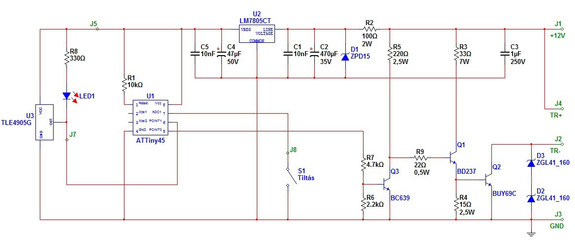

Megépítettem a Rádiótechnika a 92. évkönyvében lévő nyújtott töltési idejű tranzisztoros gyújtását némi átalakítással. Az eredetileg 555-tel szerelt elektronikát AVR mikrokontrollerrel készítettem el. A működés annyiban változott, hogy az eredeti funkció mellett a gyújtás ráadásakor a trafón nem folyik áram, csak akkor, ha forog a főtengely. Az AVR-be égetett program a trafó helyére ledet kötve megfelelően működik, viszont ha trafót kötök rá, akkor jel nélkül is folyamatosan szikrát ad. Ha az AVR 5V-os tápját leválasztom és dugasztápról táplálom meg, akkor sem változik a helyzet. Mi okozhatja ezt a gondot? Hogyan lehet orvosolni? Próbáltam már az 5V-os szűrőkondik kapacitásán is változtatni, eredménytelenül. A hozzászólás módosítva: Ápr 2, 2018
Röviden: Elbaltáztad a hall - avr illesztést!
LED helyére rövidzár és szerintem jó is lesz.
A helyzet így is ugyanaz, folyamatosan adja a szikrát. Arra jutottam, hogy a trafóval párhuzamosan kötve egy 100nF kondit, akkor megfelelően működik, de a kérdés az, hogy így vajon gyengül a szikra ereje?
Nem ártana egy szkóp..
Én mindenek előtt kizárnám az AVR "tévedését" az R7-nél megszakítanám az áramkört, ha akkor is szikrázik a akkor nem az avr indítja a gyújtást.. Ha igen akkor az avr körmére kell nézni!
Ha az AVR-t kiveszem a szikrázás megszűnik, mintha az AVR megbolondulna a szikra által keltett zavartól.
Akkor nem a tekercsre kell a kondi...
Jó lenne tudni honnan kapja a sallert! A programban a nem használt lábakat állítsd kimenetre! Resetre meg kondit is tegyél... Hátha...

Szkóppal sajnos nem sikerült megnéznem a gyújtást. Jelenleg úgy néz ki a helyzet, hogy azt sikerült kideríteni, hogy a folyamatos szikrázás az AVR folyamatos újraindulása miatt van. A tápágra, mind a 12V, mind az 5V oldalon plusz 1000-1000uF+10-10nF kondit tettem, ezen kívül tettem 10nF-ot közvetlenül az AVR táp kivezetéseire és közvetlenül a reset lábra is. A helyzet valamelyest javult, mert egy kb. 1-2s után a szikrázás abba maradt, de amint jelet kapott újraindult, majd 1-2s után megint abba maradt. Szóval a végeredmény nem 100%-os.
Úgy tűnik, hogy a trafó visszarúgása miatt indul újra az AVR, de hogy lehetne ettől az impulzustól megszabadulni? A hozzászólás módosítva: Ápr 9, 2018
Szia, első körben én leválasztanám egy optoval a tranyot. Meg mért tranyoval kapcsolsz? Fet jóval egyszerűbb , kevesebb alkatresz nem melegszik annyira stb. Az avr tápjához egy supresort(15v) is megérne kipróbálni a 7805 hoz.
A trafó végét/meghajtást pedig így kellene átalakítani mint a képen.
A hozzászólás módosítva: Ápr 10, 2018
Egyenlőre még az optos leválasztást még nem sikerült megcsinálni, de már a rajzon lévő kiegészítéssel megfelelően működik. Köszi a segítséget.

Az AVR automotive minősítésű, nehezen hülyül, ha mégis ott nagy a user error. Ami még zavarható az a táp ic, és a hall, az utóbbi főként gyanús. De nem tudunk arról hogy a hibázó alkatrészt rendesen kerested volna... Teljesítmény rész: Az eleve úgy szar ahogy van, legalábbis ide az. Feleslegesen áll ennyi alkatrészből, feleslegesen fogyaszt annyit, feleslegesen fordít fázist, azt az AVR is tudná. Módosítások: egyértelműen a szikraenergia rovását hozzák magukkal, és a veszteségeket! Megpróbálnám csak egy soros RC taggal, a lehető legkisebb kapacitás, és legnagyobb ellenállás érték keresendő. De ez szerintem még mindig tüneti kezelés. FET kontra tranyó kapcsolóelem: FET-ből nem lesz olcsó akkora feszültségű, és megfelelő gyorsaságút találni, ráadásul teljesen más meghajtást kíván, tehát 1 az 1ben nem csereszabatos.
Az AVR-rel meghajthatom közvetlenül a BUY69C-t? Vagy egy optcsatolón keresztül?
Nekem az AVR tűnik úgy, hogy hibázik (újraindul vagy lefagy), ezt pedig arra alapozom, hogy ha a hall IC-t leválasztom akkor is jelentkezik a hiba, ha az AVR-t nem a stab. IC-n keresztül hanem független 5V-ról táplálom meg, akkor is jelentkezik a hiba. A hiba viszint megszűnik, ha az AVR-t kiemelem a foglalatból. A kapcsolás megfelelően működik akkor, ha az AVR foglalatának megfelelő pontjaira csatlakoztatok egy tranzisztort, ekkor viszont nem tudom programozni a megszakítási időt.
A hozzászólás módosítva: Ápr 15, 2018
Az optocsatolót felejtsd el mint a rossz álmot! Késést fog vinni a rendszerbe.
A BUY nem tudod direktbe hajtani az AVR-el mert annak több kakaó kell, akár fél amper is. 1 meghajtó tranyó kell. "A kapcsolás megfelelően működik akkor, ha az AVR foglalatának megfelelő pontjaira csatlakoztatok egy tranzisztort," Ezt kifejthetnéd bővebben! Nem véletlen mondtam, hogy a nem használt lábakat kimenetnek kell konfigolni. Az összes láb antennaként funkcionál...
A nem használt lábakat kimenetre állítottam, úgy értettem, hogy az AVR-t egy PNP tranzisztorral helyettesítettem: 6-os láb: bázis, 1-es láb: emitter, 5-ös láb collector.
Mondjuk ez már okafogyottá vált, mert a rajz szerint módosítottam a kapcsolást, és igazad volt, a HALL IC-n keresztül ment be a zavar jel az AVR-be, tulajdonképpen már a C1,C2 behelyezésekor megszűnt a korábban vázolt probléma.

Mostanra sikerült a korábban tárgyalt gyújtást ismét megépíteni. Az alábbiak szerint módosítottam a kapcsolási rajzot. Viszont az AVR a szikra adás pillanatában még mindig újraindul. Már kivettem a felesleges fázisfordító tranzisztort, a tápba már mindenhova kondenzátorokat pakoltam, a jeladóhoz is tettem kondenzátort és felhúzó ellenállást, mit kellene még módosítanom rajta? Légszerelt állapotban tökéletesen működött, nyákon pedig nem. Amikor megépítettem kb. fél percig nem volt semmi baj, úgy üzemelt ahogy a nagy könyvben meg van írva, aztán mindenféle jel nélkül elkezdte ezt az újraindulást produkálni ismét. Mellékelem a nyákrajzot is, hátha felfedezel valamit rajta. A Q1, Q2, U2 közös hűtőbordára van szerelve, de akármelyiket választottam le róla nem változott semmi.
Akkor meg is jöttünk!
Ez a nyákot hajítsd ki a pi..ba!! A GND vezeték nyomvonala, szélessége katasztrofális! Ezenkívül az alkatrész elhelyezés is. A csatlakozóhoz közel kell rakni a nagy kondikat, onnan szétágaztatni a gnd-t...

Átalakítottam úgy a nyákrajzot, ahogy a legutóbbi hozzászólásodban javasoltad. Így működőképes lehet?
Közeledünk!
Kicsit belenyúltam, hogy pár elvet láss. Pl sugaras gnd.., így nem folyhat nagy áram a jel gnd-n. Táp ic-hez mindig kell hidegítő kondesz.. De én még csiszolnám: -az Atiny-t közelebb tolnám a csatlakozóhoz, hogy a jel vezeték a lehető legrövidebb legyen -tovább optimalizálnám az elkók és a nagy fólia kondi elhelyezését -stb
Köszönöm a segítséget. A jel vezetését a jeladótól érdemes esetleg árnyékolt kábellel megoldani?
