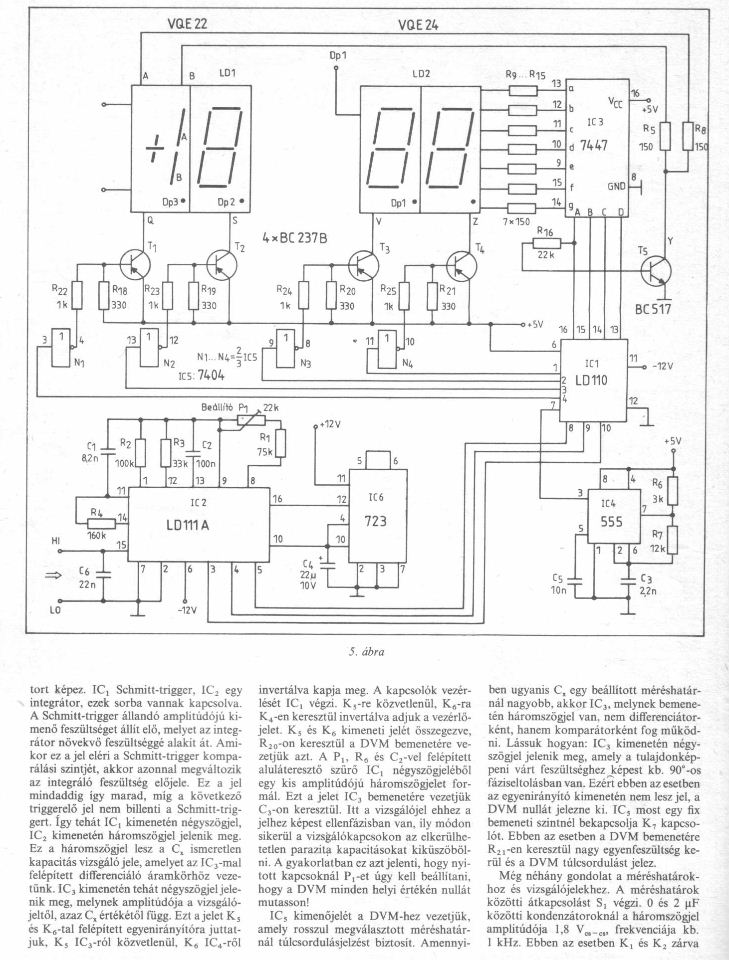

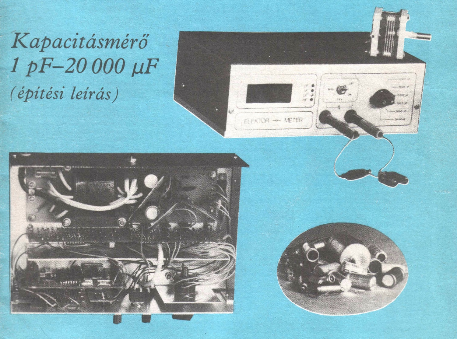

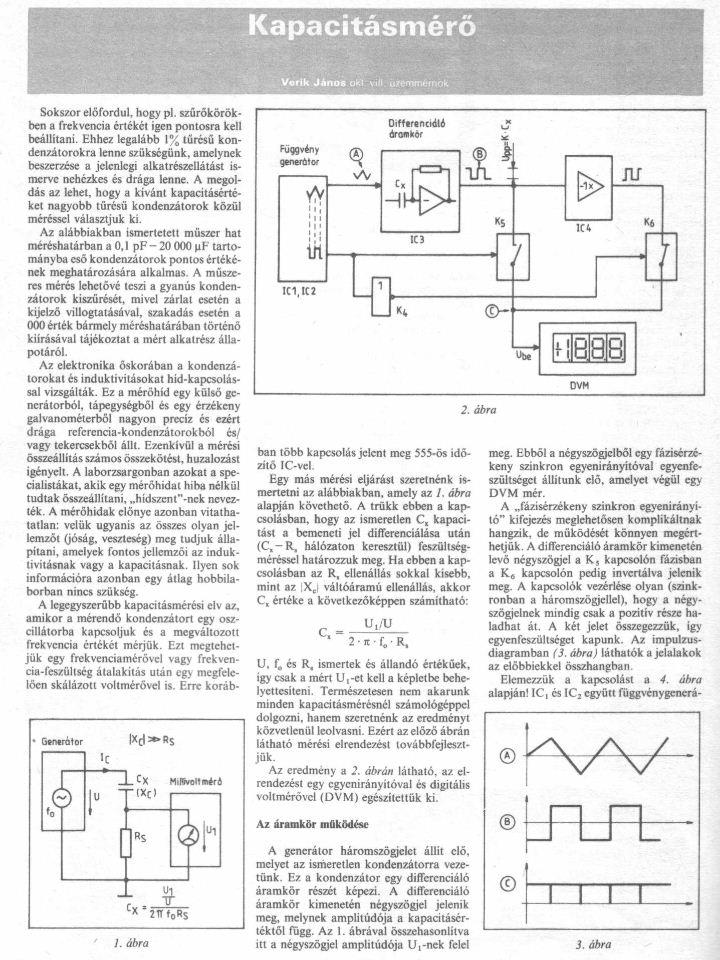

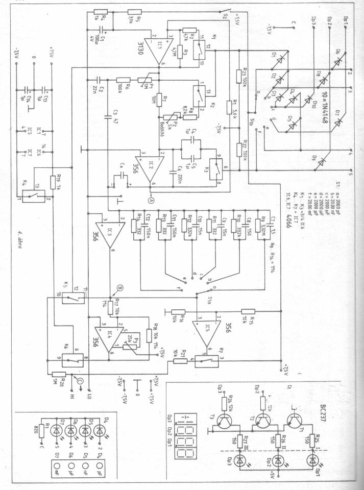

(#) Bonanza02 válasza ferci hozzászólására (») Ápr 24, 2008 /
ferci!
Nézd, én 1985 óta gondolkodtam, hogy építsek kapacitásmérőt, de azóta sosem találtam rá épp észérvet, hogy ki tudjam használni. Ezért arra a percre megfelelt az izzó is és kéznél volt.
Annak viszont,aki kedvet érez hozzá hobbi célból,annak itt van egy rajz, hogy működik-e azt nem tudom. De ha valaki megépíti, jelezzen vissza hogy működik.

(#) Bonanza02 válasza Bonanza02 hozzászólására (») Ápr 24, 2008 /
20.000UF-ig.

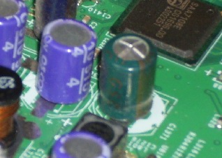

(#) Bul hozzászólása Ápr 28, 2008 /
Ebben segtsetek légyszi!
Egy videokártyán van egy (talán) elkó, aminek a kapacitásértékére számkód féleséggel szerepel:
510
4
A másik sorokban hőfok meg mellékes dolgok lehetnek. (105C 43,
OS CON)
(#) deguss válasza Bul hozzászólására (») Ápr 28, 2008 /
510µF 4V? Én még ilyet nem láttam, biztos hogy egzotikus darab, ha ilyen. A legkisebb feszültségűek 6.3V-osak, az 510µF környékén pedig 470µF van, amit lehet kapni, feltéve ha ilyen...
(#) sixtek válasza Bul hozzászólására (») Ápr 29, 2008 /
510µF/4V, 105°, Oscon gyartmany, a Sanyo gyartattja.
470µF/6.3V, 105° LOW-ESR jo helyette!
(#) deguss válasza sixtek hozzászólására (») Ápr 29, 2008 /
Akkor nem is tippeltem olyan rosszul. :vigyor4:
(#) Bul hozzászólása Ápr 29, 2008 /
Ezt tényleg nem gondoltam volna...
