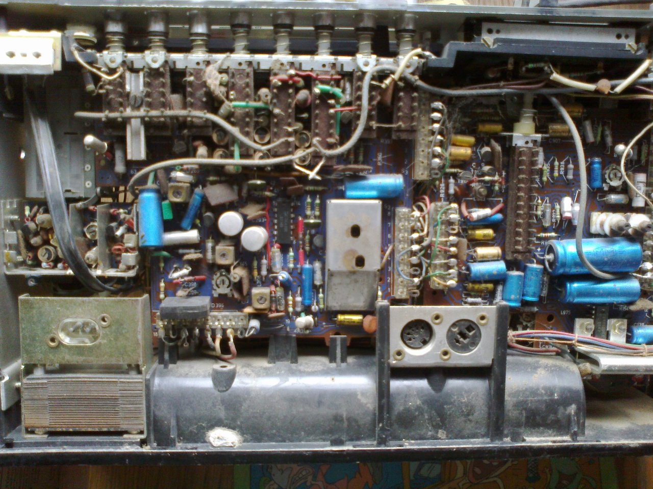

Sziasztok! Kaptam egy jobb sorsra érdemes VIDEOTON RM4624-A ( STAR DE LUX ) rádiós magnót.
Szeretném új életre kelteni. A facebook-ról kapott infó szerint a hangszórója hajlamos beporosodni és ettől sercegős hangja van. Ezt még kipróbálni nem tudtam mert a készülék még nem üzemkész, de ha kézzel mozgatom a membránt akkor hallani a sercegést. Ez a por ami benne van a tekercsnél, valószínűleg mágneses is mert a mágnese is szőrös a rárakódott vas reszelék szerű anyagtól. Első kérdésem ez ügyben, hogy miként tudnám szakszerűen tisztítani a hangszórót. Menet közben majd még biztos lesznek akadályok amiket remélem a segítségetekkel sikerül leküzdeni. Most indulásnak néhány képet is felteszek. A mikrofon felirata sajnos sima meleg vízzel leoldódott. A többi felirat nem sérült. A burkolat nagyjából meg tisztítva. A későbbiekben szükségem lesz egy kapcsolási rajzra, ha nem találok hozzá itt az oldalon, vagy máshol. Ezen kívül kell majd egy antenna mert az nincs meg teljes egészben és egy állomás kereső gomb.
Üdv! Ezeknél a lágy szélgumi,( szivacs) miatt eldeformálódik és a csévetest dörzsölődik a vas külső és belső falához. Az egyik oldal mindig jobban súrlódik amelyik irányában deformálódott.
Azon az oldalon kis vatta , vagy puha szivaccsal kitámasztom a membránt a kosárhoz. Ez kényszeríti visszaállni az eredeti állapotba. Kicsit csökkenti a hangszóró mozgását , de nem mérvadó. Valamint , fordítva tenném be és a súly is segít az eredeti állapot felvételére. Ez kerek hangszóróra is érvényes , ott a kivezetés is elhúzza , félrehúzza egy idő után a membránt, és ott is súrlódik. Talán van rajzom is. A hozzászólás módosítva: Ápr 25, 2018
Ha a rajza kell,az itt van.
A baj a hangszóróval az,hogy a mágnese belül van,másképpen érdemes volna szétszedni,kitakaritani ,visszaragasztani és becentirozni,ilyen tipusoknál ez nagyon nehéz,esetleg lehetne helyesiteni valamilyen lapos Alnico mágneses modellel,a japán készülék roncsokban esetleg található ilyen.
Hiányosságok még vannak, a takarítás sikerült, eltekintve attól hogy ugyanazon módszer mellett az egyik felirat megkopott. Ezt inkább teljesen eltávolítottam. Belső részt ecsettel és porszívóval nagyjából portalanítottam. A magnó résszel később fogok foglalkozni. Néhány forrasztást frissítettem, de még lehet hogy kell továbbiakat is átforrasztani. Egyenlőre elégedett vagyok. Szépen szól és van benne erő. A kapcsolási rajzért külön köszönet.

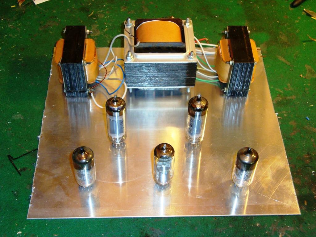

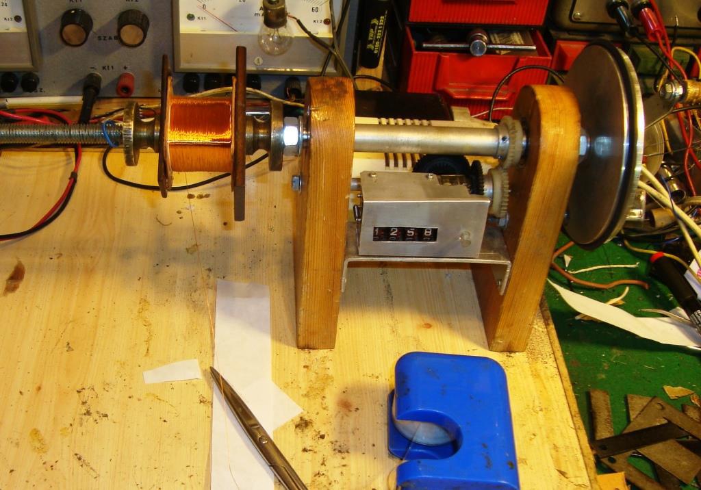

Tisztelt mindenki. A legutóbbi csöves erősítő építésem elég nagy népszerűségnek örvendett, sokan kerestek meg prívátba építési tanácsokért, ötletekért, sőt még konkrét megrendelést is kaptam egy erősítő építésére. Ezért bátorkodom most bemutatni egy hasonló erősítő építését, csak ez most sztereó lesz, 2 X EL84-el. Néztem közben a "Csöves erősítők építése" lapot is, de ott is vegyes a kép, szó van mindenről, rádiókról is, úgy hogy maradok ezen a topikon. Természetesen most is a trafókkal kellett kezdeni, meg is csináltam már a két kimenőt, meg a hál. trafót, hogy a hely miatt tudjam tervezni az alaplapot. Részletesen írok majd az építésről. A többi a képeken.
Folyt.: Ma a panel, doboz gyártással telt a nap, reggel 6-tól délután -3 ig. A tartó panel 1 mm-es alu lemez, a doboz oldala 0.5-ös horganyzott bádog, hajlítva, az éleken összeforrasztva. Kífúrtam rengeteg lukat, a csőfoglalatok helyét, stb. Van még egy csomó mechanikai munka, mielőtt elkezdhetem a huzalozást. Hát eddig ennyi.
