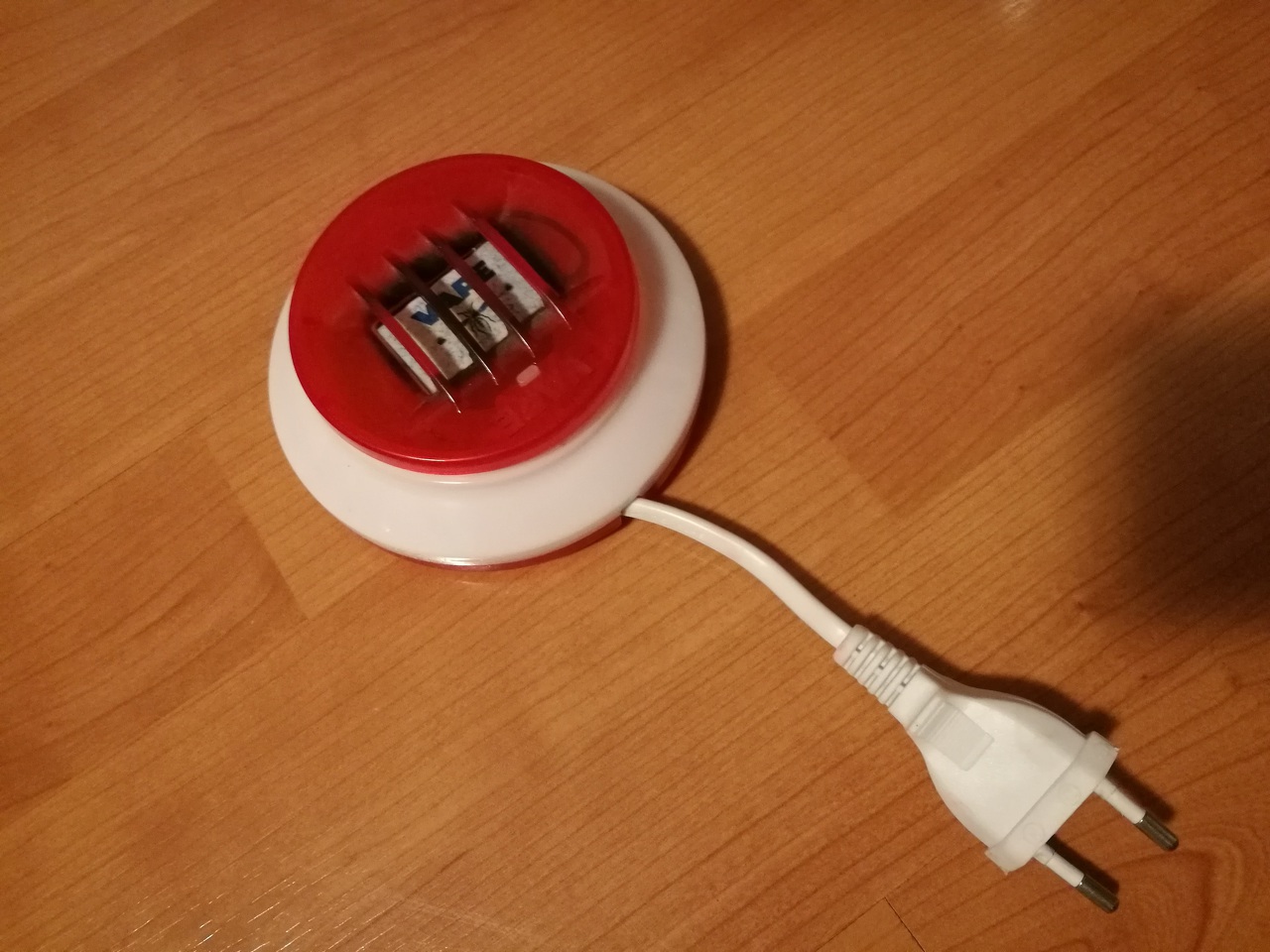

Lenne egy kérdésem szerintetek megoldható e,és hatásos lenne e. Adott a képen látható elektromos szúnyogirtó,cserélhető lapkával.Lakásban nagyon hatásos,tehát hullanak a dögök rendesen. A kérdésem az lenne hogy ezt lehetne valahogyan üzemeltetni mondjuk pl egy-két db 18650-es akkuval? Tudom hogy a gyári 230V-os de nem e lehetne megcsinálni hordozható akkusra. Válaszokat köszönöm!
Hello! Én ugyan még nem szedtem szét ilyesmit, de szerintem egy PTC fűtőbetét van benne. Ennek hőjére párolog a vegyszer (amiben én nem igazán bízok). De ez csak a feltételezésem.
Meg kell mérni a hőfokát, és áramfelvételét mikor működik és abból talán okosabb lehetsz, mennyi villanyra van szükség. Továbbá azt is vedd figyelembe hogy szerintem ez zárt térbe való. Gondolom (az aksiról), hogy szabadban használnád. Ott nem biztos hogy elég hatékony lesz.
Egyszerű ellenállás van benne. Van itthon több változat is, 5-6 W fogyasztás van rájuk írva. Szabad térben reménytelen, sátorban jó lehet.
Köszönöm a válaszokat!
Gondoltam hogy szabadban nem olyan hatásos,(vagy egyáltalán nem),de így végig gondolván csinálok előtte egy próbát(persze mikor pont lesznek szúnyogok) kiviszem a teraszra hosszabbítóval hogy mire képes a szabadban. Nálam egy 25-30 nm-es nappaliban hullottak a dögök rendesen. Reggelre egy dolgod van összesöpörni őket. (hogy káros e az emberi szervezetre az elpárolgott vacak az passz). Az az ezüst színű lapka gondolom annak a neve PTC fűtőbetét ? Van még benne egy hőbiztosíték? ,vagy ellenállás? nem tudom mi az most én is csak a fényképet tudom megnézni.
Szerintem olyan lesz a hatás, mint amikor kiviszed a radiátort, hogy meleg legyen a teraszon..
Hali! Megmértem az enyémet, 20mA-t vett fel 230V-ról kb egy perc után, de 60mA-ról indult, így valószínűleg tényleg PTC lesz. Itt nagyjából megállt az áram, tovább már csak nagyon lassan csökkent. Ez így kb. 12k ohm-nak felel meg. Viszont neked a teljesítmény kell, ez 4,5W lesz. Neked kell eldönteni, hogy mennyi üzemidőt szeretnél, és a lapka mennyi ideig legyen elég. Lehet intenzívebben fűteni kisebb értékű ellenállásokkal (bár nem biztos, hogy megéri), vagy kevésbé, nagyobb ellenállásokkal. Én maradnék az eredetinél. Ezt úgyis csak sátorban lehet használni szvsz. Ha 18650 celláról akarod üzemeltetni, akkor leginkább 2db 1,8ohm 5w ellenállást kell sorba kötnöd, ha ezt a kettőt egymás mellé rakod, rá is lehet helyezni a lapkát. Én inkább 2db 18650-et használnék sorba kötve, ezekre ugyan úgy sorban 2db 5w-os ellenállás, csak 5,1 ohmos legyen darabja.
Ismételten köszönöm a válaszokat! Akkor lehet hogy az utóbbival próbálkozok!
Most mértem neked mégegyet, két óra után is 20mA maradt az áramfelvétel 230V-ról, úgyhogy használhatóak a fent leírt ellenállás értékek. Egyébként délután elírtam, bocsánat, a legvége nem 5,1 ohm, hanem 5,6 ohm akart lenni. Tehát két soros 18650 cellához két soros 5,6 ohm 5W ellenállás kell.

Üdv. Nem túl régen vagyok tag az oldalon és rengeteg minden van fenn.Az idén a Tisza árterületén különösen aktuális a szúnyogkérdés,igy most figyeltem fel erre a múlt évi bejegyzésre. Ha megkérnélek,sehitenél abban ha nagyobb telejsitményű akkura kötném,nem két 18650 esre,akkor mik lennének a megfelelő ellenállások ? A kishajó kabinjában szeretném használni normál 12V akkuról. Ha esetleg egy kézzel rajzolt kötési rajzot is mellékelnél,külön megköszönném,nehogy valamit a nagy buzgalmamban elszúrjak
Hello! Itt Bakman azt írja, hogy 5-6W a fogyasztása a gyárinak. Ha pedig így van, én egy 12V5W -os glpkocsi jelzőizzót tennék bele. Tekintve hogy a sima izzó 95%-ban hőt ad le és még világítana is, hogy lásd hogy működik. Legfeljebb az izzó és a szúnyogirtó betét közé egy 2mm-es ALU lemezt tenni, hogy a hőelosztás megfelelő legyen.
Itt nézz körül. Mi is rengeteget kempingeztünk, sátorral, és lakókocsiban is. Használtunk 12 V -os UV fénycsöves, 230 V -os UV izzós, és ezt a fajta kémiai riasztót. Ez utóbbi vált be leginkább, A mienk ugyan 230 V -os volt, (inverterről) de a proli007 megoldása tök jó, nem túl nagy munkával átalakíthatod e nem túl drága gyárit.
