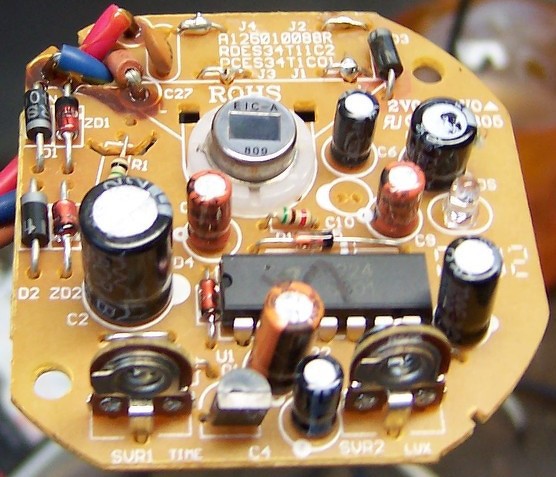

De ez olyan dupla fóliás, ahol a külső egy sima opálos lapnak tűnik és a belső a Fresnel lencse. Viszont akkor marad a kérdés, hogy mit jelent az "össze-vissza kapcsolgat". Lehet, hogy elektronika baja van, bizonytalan értékre került a névleges 24V.
Ha kapcsolgat, akkor a tápelőállító soros kondenzátor szokta beadni a kulcsot (vagy a szűrőkondenzátor) . A lap nélkül maga az érzékelő korlátozottan mozgásérzékelő, de nem kapcsolgat összevissza a lencserendszer hiányában .

Ha a tiédbe más funkciója volt, tényleg próbálkozz a tejfölös pohárral Bár nem igazán értem hogy működik letakarva. A lencserendszer tényleg épnek látszik, maximum az előtte lévő másképp volt rácsozva, de akkor bukta. De változatlanul gyanús a tápellátás, teljesen eltávolított lencserendszerrel sem szokott összevissza kapcsolgatni, esetleg forrasztási/poti hiba. Érzékelőt, ha szabványos, egy teljesen tropából is szerezhetsz. (érzékelő hibásat még nem láttam) A hozzászólás módosítva: Jan 21, 2018
A két legfőbb problémájuk az időette, tönkrement Fresnel lencse, ill. a soros kondis táp gyengesége szokott lenni. Ez a kettő hiba lefedi az összes előforduló probléma több, mint 90%-át.

Sziasztok! A napokban hozzám került kettő ILYEN mozgásérzékelő. A hibája az volt, hogy ki-be kapcsolgat avagy semmit sem "csinál". Fecameca utasításait követve könnyen rá lehet találni a hibás alkatrészre ami a tápegység soros kondenzátora (mint ebben a kapcsolásban). A képen jól látszik a 394K, 250VAC felirat a kondenzátoron. Kiforrasztva és rámérve azt hittem elromlott a vacak digit műszerem, mert csak 78nF-t mértem rajta. Nem csoda, hogy csak 5-6Voltot adott az áramkörnek ... a másik szintén hasonló értéken volt (alacsonyan) 130nF és ettől az értéktől "billegett" a működés. A tápfeszültség 18V-ig felkúszott de a lámpa bekapcsolásakor leesett 8V-ra és kezdődött minden elölről. A graetzben a pozitív ági diódapáros az 24V-os zenerekkel van megoldva, ez adja a megfelelő nagyságú tápellátást az elektronikának. A lényeg, hogy a hiányzó értékűre pótolva az alkatrészt, újra jól működik az érzékelő.
