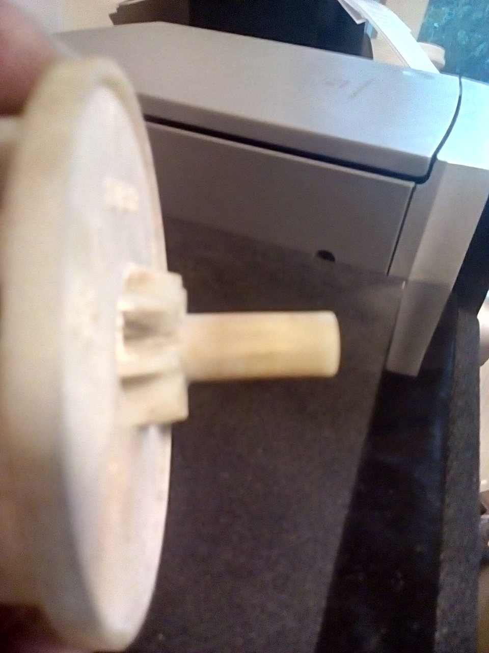

(#) péter71 válasza péter71 hozzászólására (») Máj 10, 2018 /
Meglett a hiba. A keringtető szivattyú turbina kerék, beleér a turbina házba, és ezért szorul. Ez mitől érhet bele? Hogy tud a lapát lejjebb csúszni? A lapát alatt van egy kis fém henger, abban látok egy rugót, és mintha ez a / tömszelence?/ szétment volna, és a rugó feljebb nyomta a lapátot. Ez lehetséges?

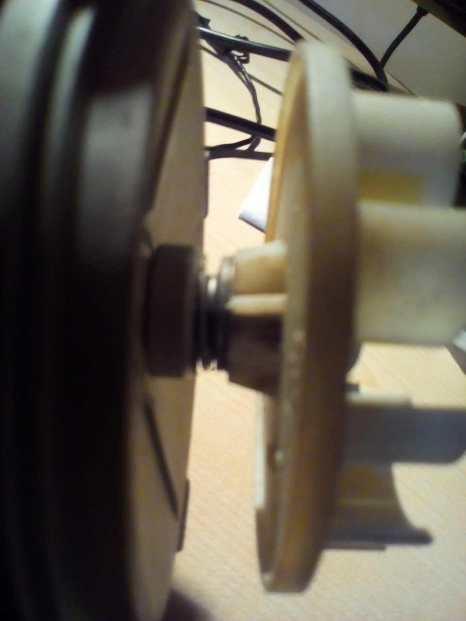

(#) péter71 válasza péter71 hozzászólására (») Máj 11, 2018 /
Itt van pár kép. A lapátot nem szedtem le, mert nem tudom megfogni a forgórész, és így megforog.
(#) Dino71 válasza péter71 hozzászólására (») Máj 11, 2018 /
Pedig muszáj lesz megfogni azt a forgórészt. Lehet letekeredett a járókerék. próbáld meg jobban rá tekerni. Az is lehet hogy megszaladt a hőmérséklet és deformálódott a műanyag, vagy megszakadt a menet a járókerékben. Ha más megoldás nincs én visszaesztergálnék a forgórészen lévő menetből, hogy közelebb kerüljön a járókerék a tömszelencéhez. Ehhez látni kéne a tengely végét és a járókerék menetes részét. Az is lehet hogy a csapágy nagyon kopott és tud mozogni már tengely irányba.......

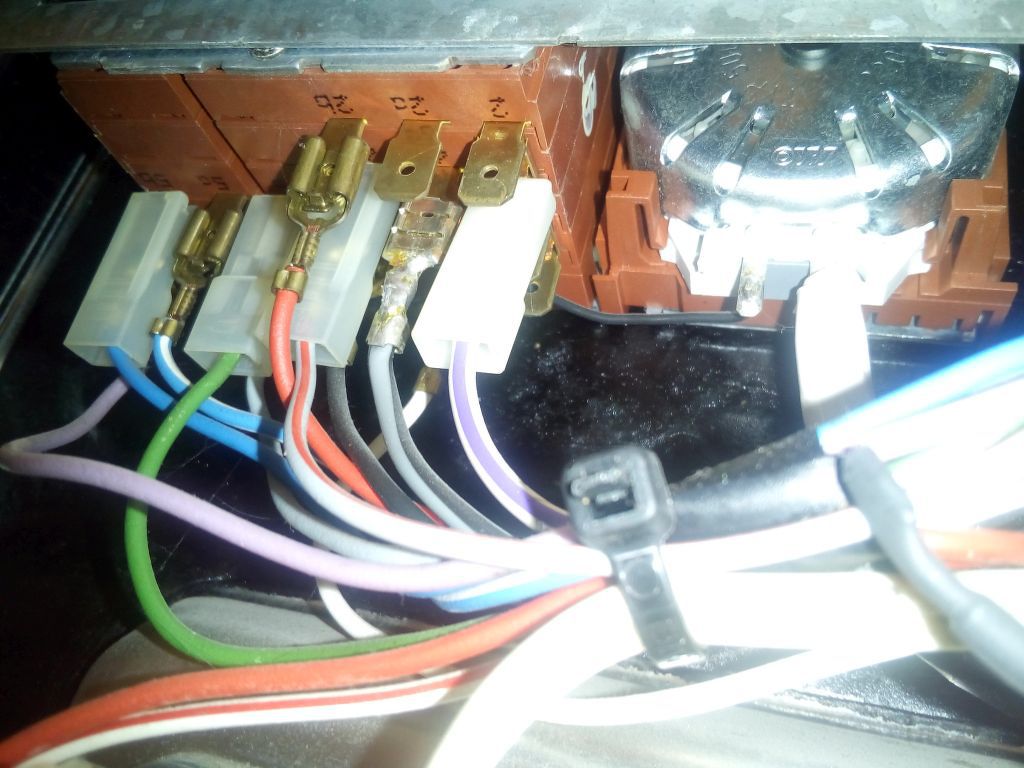

(#) damatic hozzászólása Máj 12, 2018 /
Siemens Family 20 típusú őskövület mosogatógépünk van. Szinte elpusztíthatatlan, tettem is annak érdekében, hogy legyen egy kis baja.
Vagy négy éve is van már, hogy energiatakarékossági megfontolásból azt találtam ki, hogy egy tetőre tekert KPE csőkötegről adok neki vizet, egyúttal beteszek a fűtőszálának áramkörébe egy kapcsolót, hogy ne fűtsön. Persze gyorsan rájöttem, hogy ez nem pálya, mert ha nem éri el a kellő hőfokot az adott programban a víz, addig nem megy tovább. Így ezt a kapcsolót nem is használtam. Ellenben elkövettem egy hibát:
A programkapcsolójáról lehúztam néhány sarut meg visszatoltam, de valamelyiket biztosan rossz helyre, mert a következőt csinálja:
Ha nem hagyom a programját lefutni, hanem végigtekerem a programokon (tehát nem fűti fel a vizet) és a csepegtetésnél elengedem a programkapcsolót, akkor szépen végigketyereg és nulla állásban megáll. Azonban ha rendesen elindítom a programot, és meleg a gép, akkor a null álláson nem áll men a programkapcsoló, hanem átbillen, újra és újra végigmegy amíg ki nem kapcsolom. Néhány éjszakát átmosogatott már, de ez így nem kafa.
Szóval ha valaki tudna egy képet, bekötési ábrát a helyes bekötésről, annak nagyon örülnék...
Mellékelve a hibásan bekötött programkapcsoló képe. Ha ismerős valakinek, akár ezen is örülnék ha bejelölné, hogy mit szúrtam el...

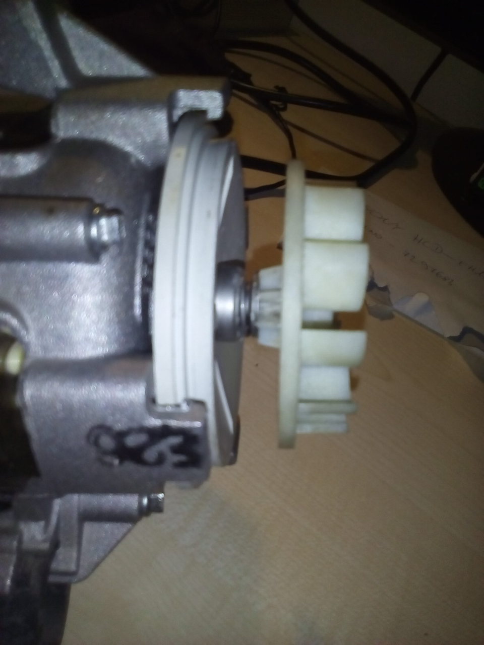

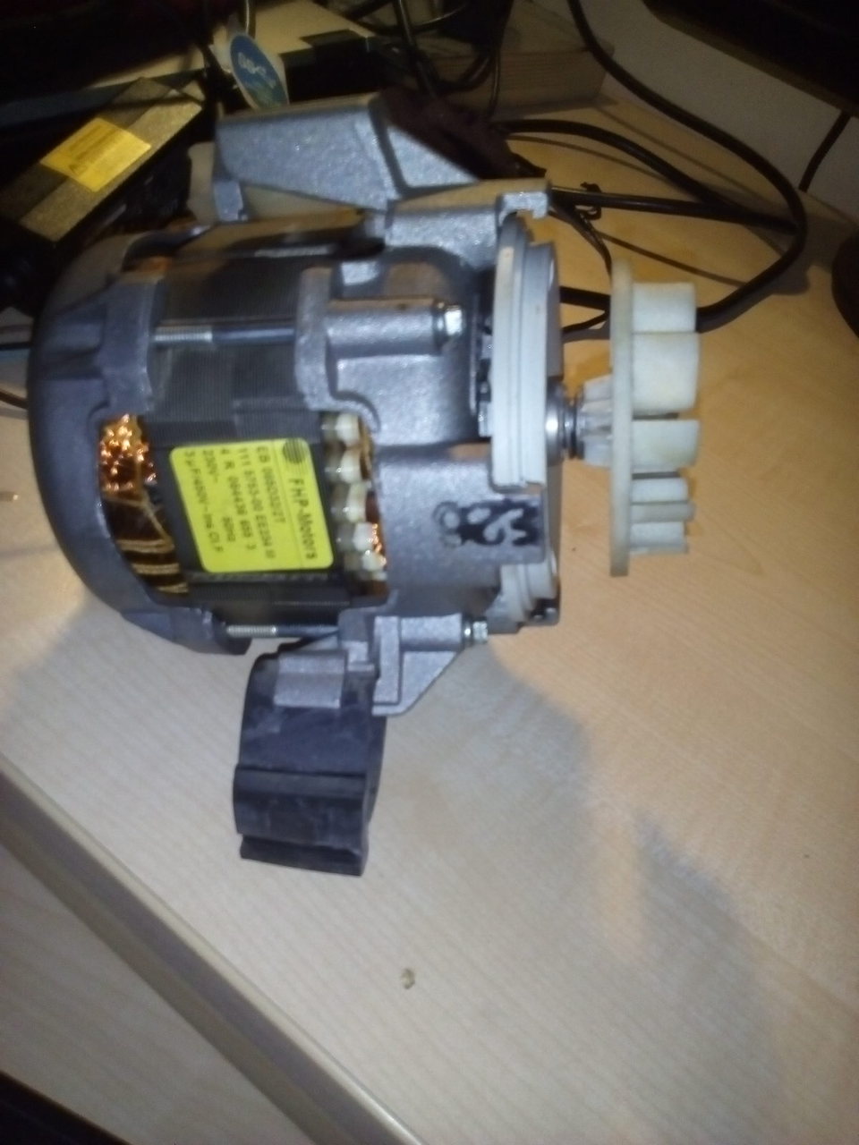

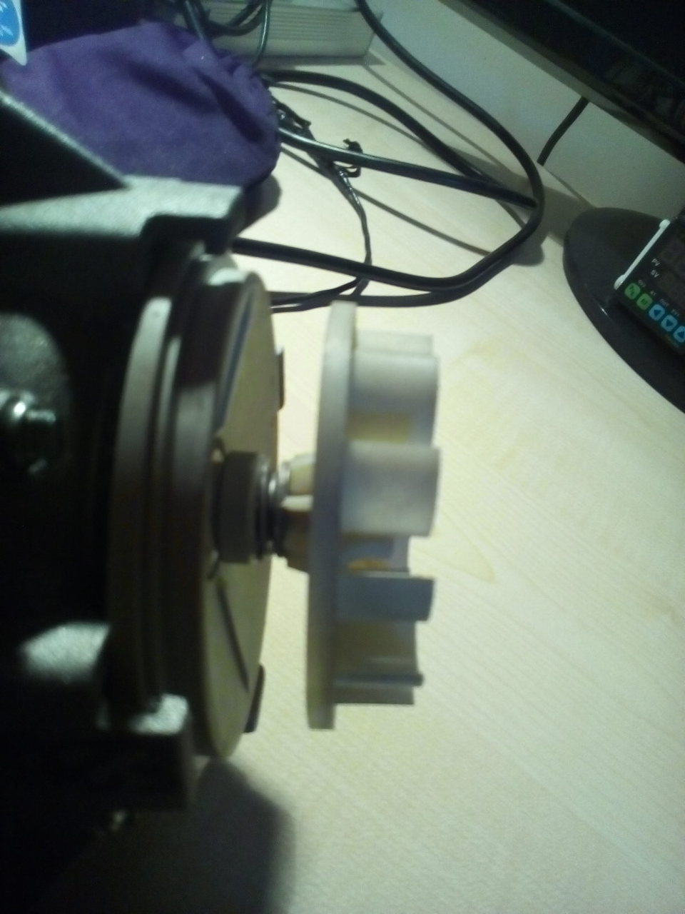

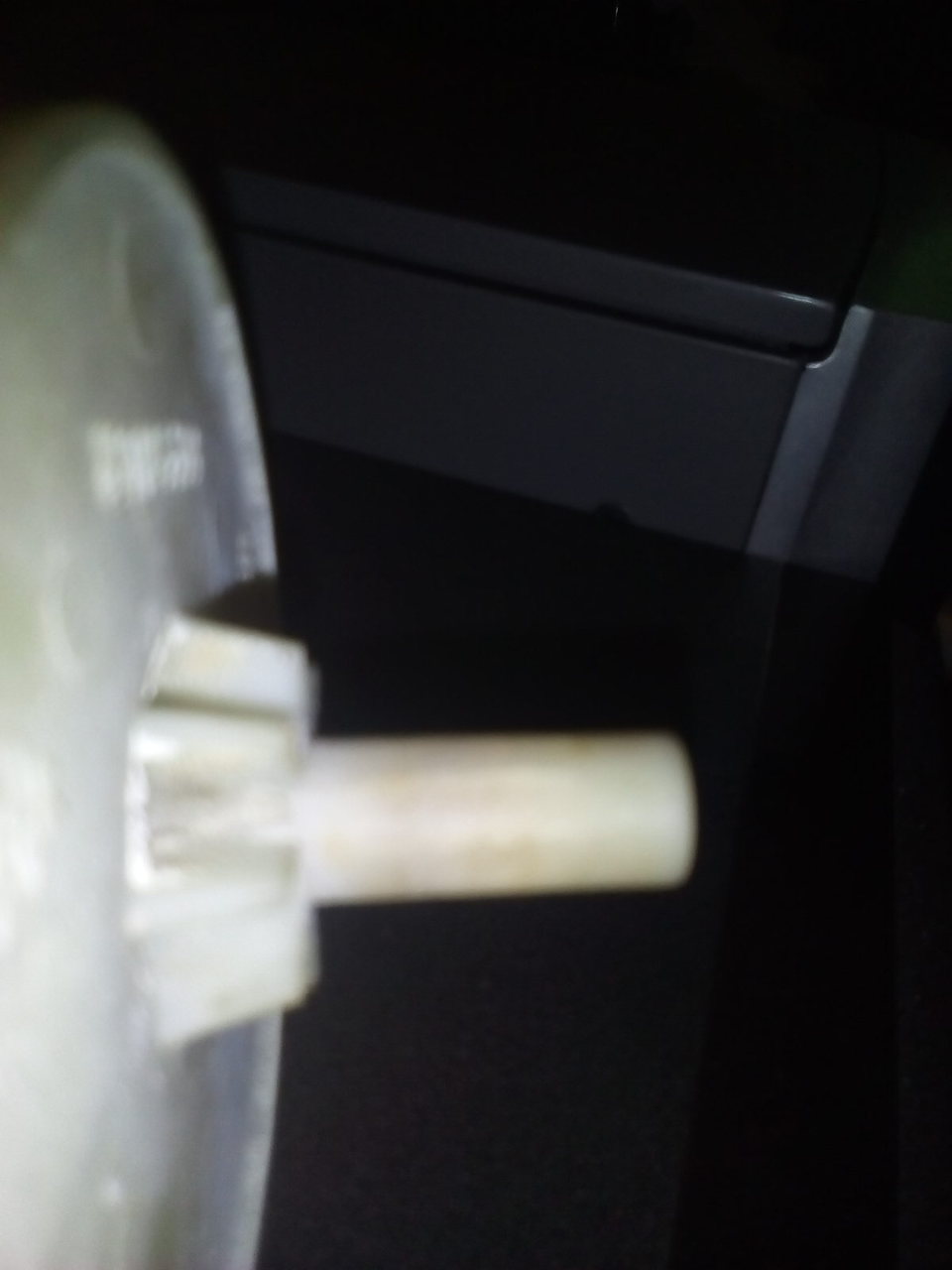

(#) péter71 válasza péter71 hozzászólására (») Máj 13, 2018 /
Szétszedtem a motort. A csapágyak nem lógnak semmilyen irányba. Leszedtem a lapátot is, először nem láttam rajta semmit. Amikor visszaraktam, a helyére, nem akart megszorulni, hanem csak körbe forog. Valószínű a menet elkopott a lapátban. Menet rögzítővel megpróbálom visszarakni.Talán megfogja. A képeken látni,a lapát tengelyén, hosszanti fehér csíkokat. A műanyag elrepedt belülről. A menetrögzítőn kívül, esetleg más megoldás?
(#) Dino71 válasza péter71 hozzászólására (») Máj 13, 2018 /
Én inkább valami LOKTITE ragasztóval, vagy hőre keményedő műgyantával oldanám meg. Bár tartós nem lesz. A menetrögzítő igen kevés lesz oda ha csak nem, nem oldható fajta. Azért egy próbát megér.
(#) damatic válasza damatic hozzászólására (») Máj 13, 2018 /
Megoldottnak látszik.
Találtam íbélyön egy pont ugyanilyen programapcsolót, amin rajta voltak hagyva a vezetékvégek (elcsípték a vezetékeket), így látszott, hogy melyik sarura milyen színű vezeték van tolva. A zöld színű volt nálam rossz helyen. Egyszer éjjel végigfuttattam üresen és jónak tűnt, ma lesz az éles próba.

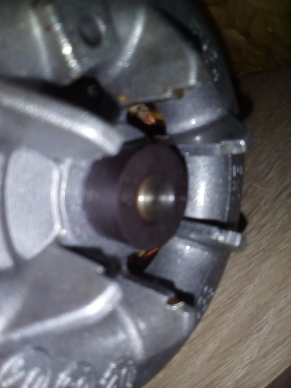

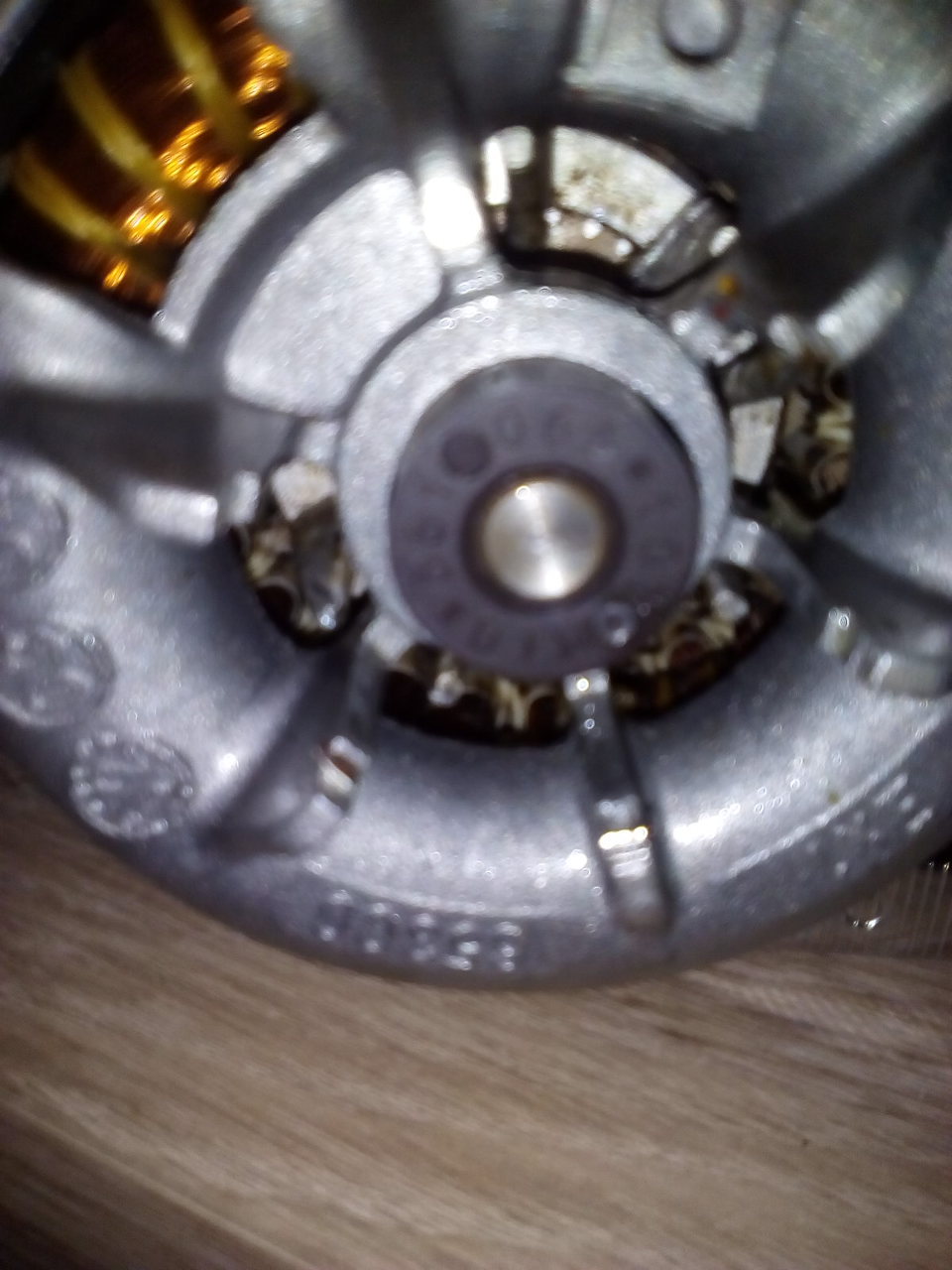

(#) péter71 válasza Dino71 hozzászólására (») Máj 14, 2018 /
Hogy lehet leszedni a motor végéről a mágnest? Nem merem megfogni fogóval, nehogy eltörjem. Ha húzni kell, akkor meg nem fér be a lehúzó, nagyon kicsi a hely.
(#) Dino71 válasza péter71 hozzászólására (») Máj 14, 2018 /
Hát sajna fejből nem tudom. fotó?

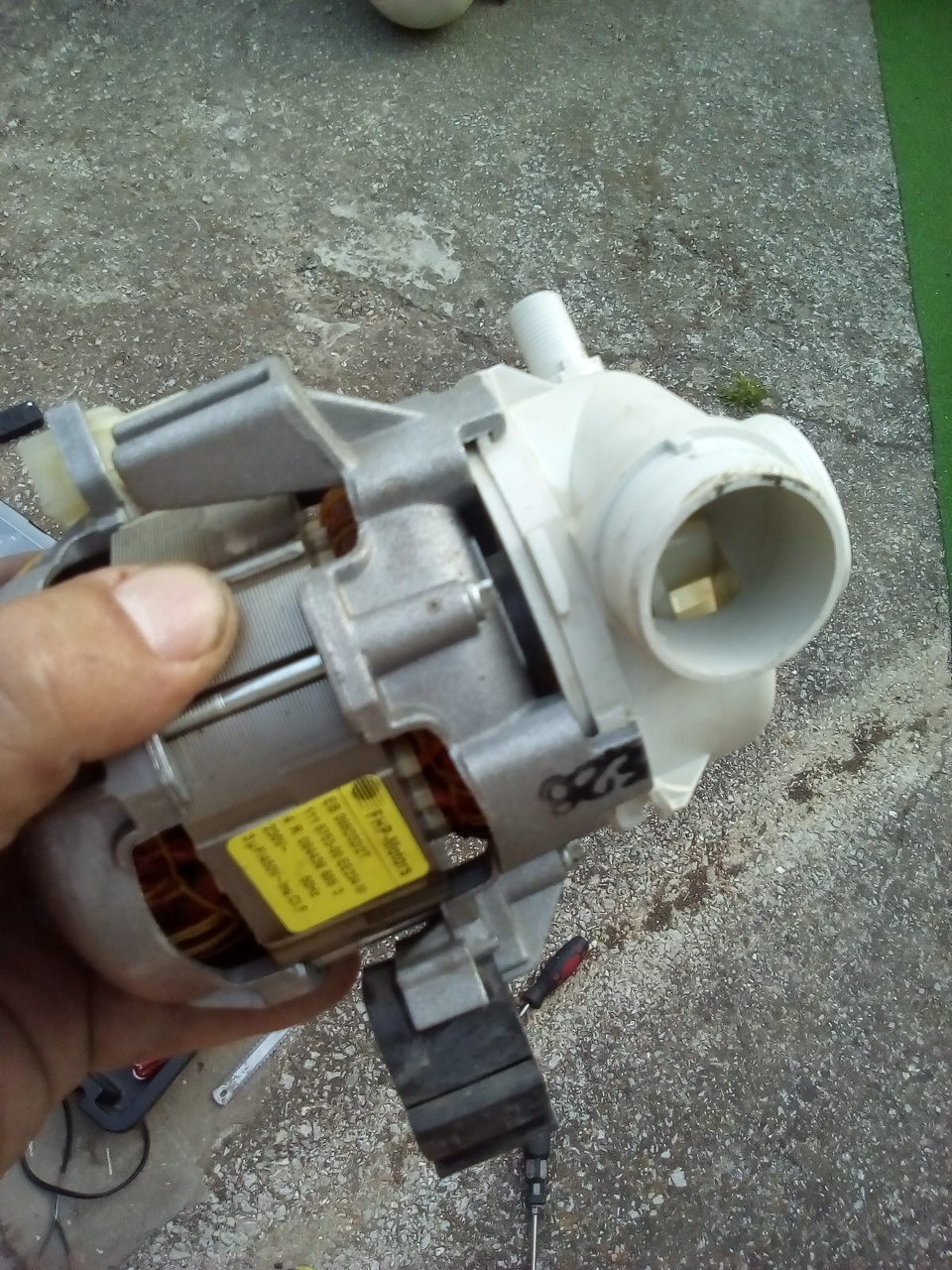

(#) péter71 válasza Dino71 hozzászólására (») Máj 16, 2018 /
Szia. A képek.
(#) Dino71 válasza péter71 hozzászólására (») Máj 16, 2018 /
Vagy alányúlsz 2 db csavarhúzóval és lefeszíted, vagy csapágy lehúzóval a motor pajzzsal együtt.
