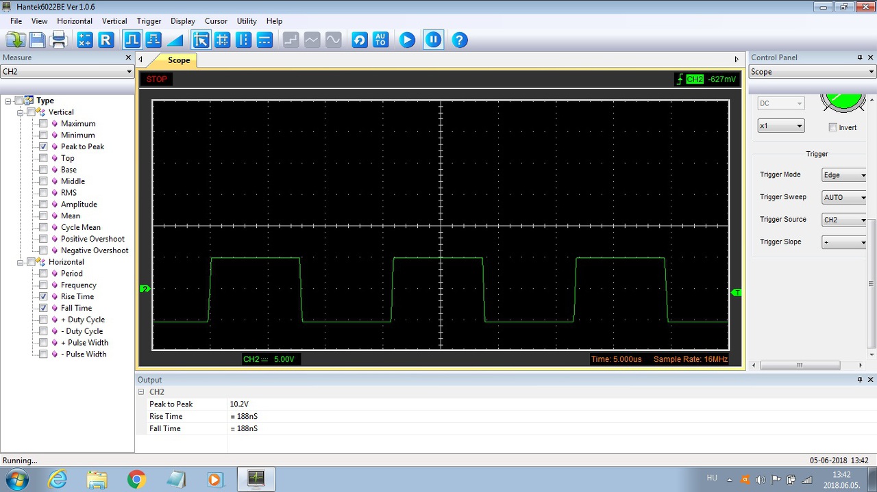

Sziasztok !
Újra elérkeztem ahhoz , hogy összerakjam az inverteres hegesztőmet (átépítettem az eredeti elhelyezkedéseket és IGBT cserék voltak). Szereztem be USB szkópot(ez már a 3. szkópom, de ez müködik egyedül), most tudok gate jelet felrakni.
Egyszer már működtettem, lépcsőzetesen emeltem a feszültséget, égőkel terheltem de elfelejtettem hútőbordára rakni az IGBT-ket és 1-2 perc után elpukkantak.
Most lassítok, igyekszem mindent kétszer ellenőrzni.
Ezért is kérdezem, hogy a mellékelt képen, a gate trafó utáni bekötött IGBT-vel megfelelő lesz-e a jel. A gép egy teljes hidas gate trafós 62kHz-es szörny lesz.
A képen a gate feszültség csak 10 voltnak látszik, de valószínüleg 13V körüli még nem tudtam rendesen kalirálni az USB szópot.
A hozzászólás módosítva: Jún 5, 2018
(#) dara válasza boap hozzászólására (») Jún 6, 2018 /
Szia.
Szerinted jó?
