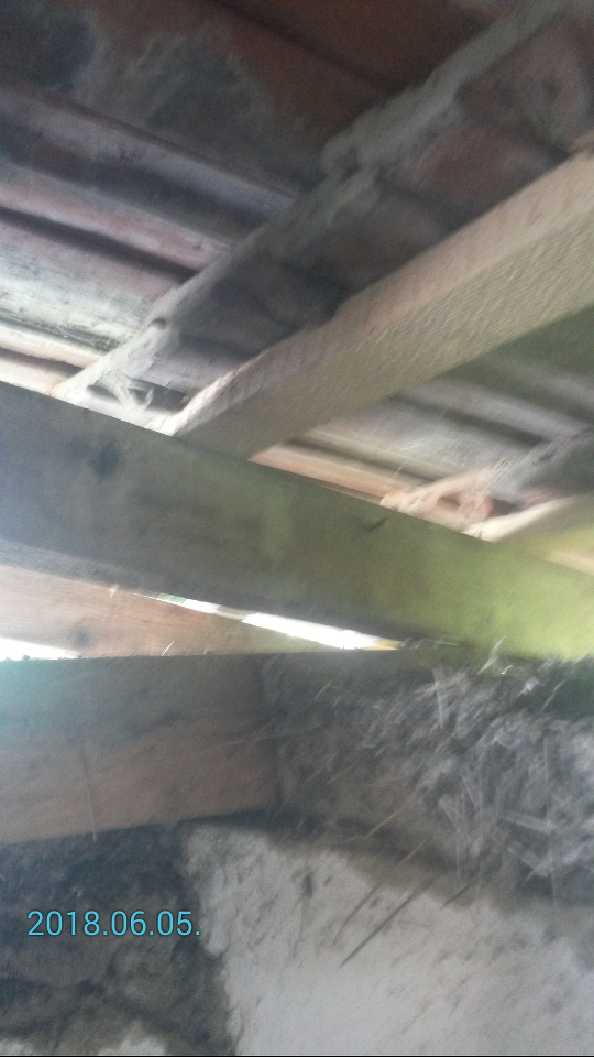

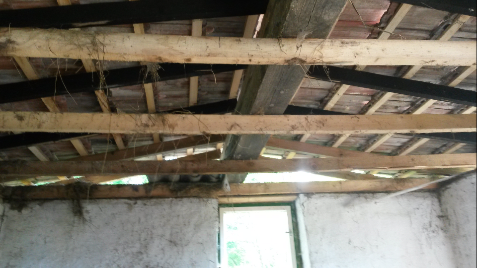

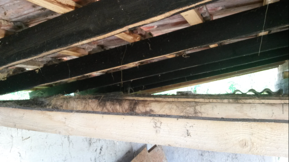

(#) jani1987 hozzászólása Jún 5, 2018 /
Plafon építésbe kellene írásbeli segéd anyag. Lásd a mellékelt ábrát.
(#) zolika60 válasza jani1987 hozzászólására (») Jún 5, 2018 /
Alul gipszkarton felül deszka kettő közé hőszigetelés. Nem ázik be az a tető? Túl kicsinek tűnik a lejtése.
(#) pjg válasza jani1987 hozzászólására (») Jún 5, 2018 /
Gipszkartont tennék belülre. Padlás felől meg nádpallót 2 rétegben. Egy sor hosszában, a másik keresztben. Tetejére sár.

(#) Epu2 válasza jani1987 hozzászólására (») Jún 5, 2018 /
Farost lemezt, (6m-es, használtat), tettem a tetőléc alá és arra 1 mm-es fóliát, majd vissza a cserepet. A fólia természetesen ne engedje a falra folyni a vizet. Szintén ilyen kis lejtésű tetőhöz. Körbe kifújtam púr habbal. Lett egy száraz, viszonylag pormentes helységem. Az ajtó csak sufni ajtó és a pókok darazsak is szeretik, egy darabig.
Alulra tennék 50%-ban takarást lécből, arra gipszkartont. A hézagot kitöltve salakgyapottal. Ha lakhatóvá akarod tenni, glettelés és jobb minőségű diszperziós festék. A tesó gazdaságos annyit sem ér, mint a jó mész.
(#) jani1987 válasza zolika60 hozzászólására (») Jún 5, 2018 /
A héten lesz az eső teszt csak megvárom a nagy zuhét. Ha lesz. Így is nagy hiszti volt miatta mert fás sufninak szánták és "jókora" összegbe került. A falazó anyag újra vetett vályog.
A hozzászólás módosítva: Jún 5, 2018
(#) jani1987 válasza jani1987 hozzászólására (») Jún 5, 2018 /
Azon gondolkodom egy ideje hogy a szálas anyagot 20 centi magasra bebálázom. Ennyi a tartó gerenda vastagsága is.

(#) SALáta válasza jani1987 hozzászólására (») Jún 5, 2018 /
Ez így nem jó. Nekem a műhelyen az adott cseréphez tartozó ajánlott tól ig szög középértéke van. Ott se járkálsz de az egy modern cserép. Aminek szánták annak jó, lakni na arra ezzel a tetővel alkalmatlan. Fél évet nem volt az enyémen szigetelés, csak oldalt ázott de azon meg segített a szurkos tömítő, kátránypapír, valami spray az autósboltból.Igaz könnyűszerkezet. Én a helyedbe elfelejteném, szigetelés ide kár amíg a tető ilyen.
(#) Firefighter1 válasza jani1987 hozzászólására (») Jún 5, 2018 / 1
Szerintem a 20 centinél lekötött bála kicsit nehéz is lenne meg nem tudod igazán jol kitölteni a hézagokat vele!
Mondjuk ilyen tetőszigetelés mellé 2 macsek ajánlott minimum per 30 négyzetméter!
A pénz sok mindent meghatároz! Ha van rá keret akkor gipszkarton!
Legjobb leggyorsabb!
Ha nincs rá keret akkor mint régen nádszövet és arra vagy sár vagy könnyüvakolat! Bár akkor én már autentikus lennék és már csak azért is saraznék!
A cserép alá énis tettem volna ha nem mást legalabb fekete mezőgazdasági foliát, mert ez a tető bizony be fog ázni!
Ha nincs kedved visszaszedni a cserepet akkor még " tűzoltás lehet" alulról a szarufához pvc, de ez nem szakszerű!
A menyezet és a tető közé a szálastakarmány jó szigetelésnek, de én ömlesztve raknám! Szórva hogy jól kitöltse a helyet, aztán 3 hét múlva , amikor megzakkan egy kicsit akkor megint rászorni!
Mennyezetnek megoldás lehet még Styropur/nikecel/ hungarocel tábla... naturba vagy az vakolva hálóval náddal stb stb...
Kapni fogom a savazást mert ezek java részt nem modern megoldások illetve sufnituning kategória is van benne! De a pénz az nagy Úr!
Amúgy meg apám is tapasztottsár mennyezetes szobába nött fel aztán képzeld.... belőle is ember lett!
Sok megoldás lehet, de a vizet valahogy probáld kizárni.... ha az megvan akkor onnan bármivel jó vagy!
(#) jani1987 válasza Firefighter1 hozzászólására (») Jún 5, 2018 /
A költség keret arra szorított hogy egy 5x5 méteres alapterületre féloldalas tetőzés volt és 6 méteres 5x10-es gerenda vagy mi. Ezt vágtam félbe és eddig tudtam megemelni. Most nincs annyim hogy újra csináljam az egészet. Plusz anyám néha rámászik az idegeimre de nincs hova menni. Nem akarok többé albérletbe menni. A munkás szálló szintén nem nyert. A saját ház szép álom marad.
