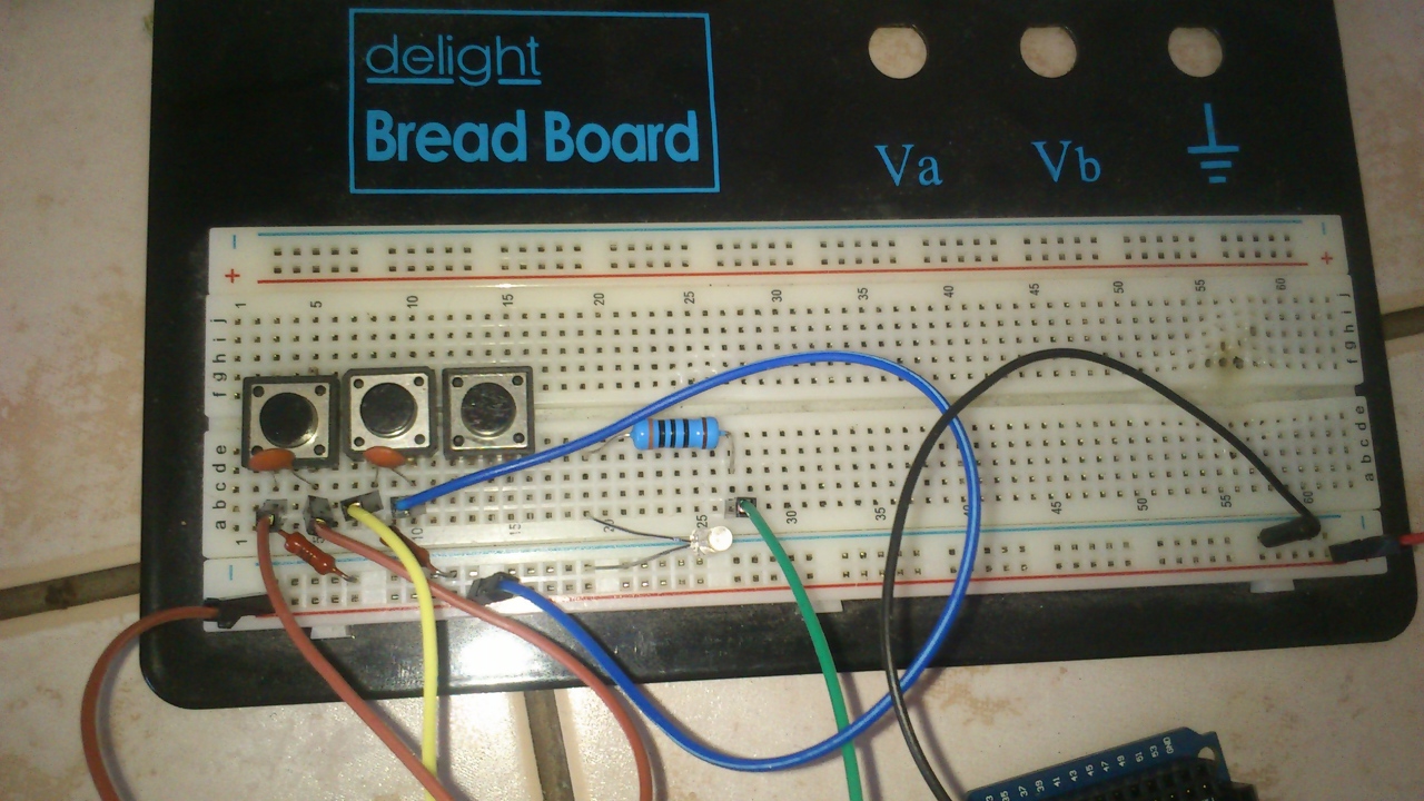

Sziasztok. Találtam a neten egy ilyen programot,ami már majdnem azt csinálja amit én szeretnék. // Example 03A: Turn on LED when the button

De mégsem. Mert ha jól értelmezem a programot itt csak akkor kapcsolja fel a ledet,ha a gombnyomás száma 1.Ellenkezőleg nem tesz semmit. Szóval számolja a kapcsolások számát.
De nekem az kellene,hogy a kapcsolások számát számolja,és annak az értéke legyen a led világítási ideje. Ebben valaki előrébb lendítene? Köszönöm előre is.

Szia.Köszönöm ,ez nagy segítség  Ha jól értelmezem akkor a 7 pinen lévő gombbal állítom be az időtartamot,és a 8 pinen lévővel,meg "nyugtázom" ?

Valamit elrontottam.mert nem csinál semmit.
Szerintem a nyomógombokat nem jól kötötted be. Hány lábúak? Négy? A hozzászólás módosítva: Júl 15, 2018
Ilyenkor a legnagyobb gondot a gombok pergése okozza!
Ezért kötelezőek a 100n-es kerámia kondenzátorok minden gomb két pólusa közé!
Ezeket nem látom a képen?
Más.
Ha túl hosszan nyomod az ENTER gombot? akkor túlfut a program a LED villogáson. A hozzászólás módosítva: Júl 15, 2018
Perll miatt tettem ellenállást és kötöttem össze a gndvel.
De most tettem kondit is.
Akkor tegyél bele még 3 LEDet:

Na most az történik,hogy a gombnyomkodásra a ledek sorban felvillannak,majd ha a kész gombot megnyomom nem történik semmi
Szia. Igen 4 lába van kimértem multiméterrel hogy melyik láb nincs kontaktban nyomás nélkül.szóval itt nincs hiba.
Akkor javítsd az OR feltételeket AND ra:
}while(val == LOW && enter == LOW); // várunk, hogy megnyomják a BUTTONt
}while(val == HIGH && enter == LOW); // Várja, hogy elengedjék a BUTTONt
Köszönöm,most valóban látom mi történik azaz,hogy történik-e gombnyomás  És ha a készvan gombot megnyomom a LED villog.
És ha jól látom a program működését,akkor ameddig nyomom a BUTTON-t olyan időközzel villog a led?
