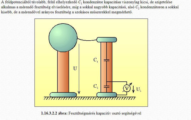

Szeretnék egy feszültségmérőt 50Kv ig de sajnos sehol nem találtam rá megoldást, nekem nem kell, hogy pontos feszültséget mérjen csak annyi, hogy van-e a vezetékben feszültség vagy nincs? Úgy képzelném, el, hogy van egy fázisceruzához hasonló cucc ami egy jól szigetelt vezetéken össze van kötve egy leddel és látom, ha világít akkor van feszültség ha nem világít nincs. Lehet rossz az elképzelésem, javítsatok ki ha tévednék.
Baloghzoli felrakta már kettővel előtted. Egy ilyen bármilyen műszerbe bedugható. Csak azt nem tudtam, milyen drága? sok darab sok megohmos ellenállás van sorba kötve ezekben belül. Csak a szigetelés nem mindegy.
Az ellenállás nem mindegy! Hiszen 1-1 ellenállásnak hány kV-ot is kellene tudnia szigetelni?
Nekem van ilyen készülékem (saját építésű) és picit más elven működik. sosem ajánlanám senkinek, hogy galvanikusan bármely műszerhez csatlakoztassa, ha 1 közös pontja is van a nagyfesszel.
Segítsetek abban ,hogy melyik nagyfeszültségű szonda a jobb.Az 1 megohmos,vagy a 400 megohmos?

Szia Gafly!A műszerem Voltcraft vc-521.Két eladó nagyfesz szondát találtam.Áttétel 100:1 és 1 megohm van a végén ráírva.A másikról annyit tudok ,hogy400 megohm és 20kv van ráírva.Plazmavágó segédív feszültségét szeretném mérni.Arra lennék kíváncsi ,hogy a szonda ellenállása mennyire meghatározó.Előre is köszönöm!
Sajnos nem találtam adatot a müszered belső ellenállásra vonatkozóan, valamint azt sem tudom, hogy nagyságrendileg mekkora feszültségről beszélünk, ezért inkább nem mondok semmit. Reménykedjünk, hogy valaki tud valami okosat mondani.
Tegyük fel, hogy egy 1MOhm belső ellenállású műszered van (nem tudom).
200V rákapcsolásakor 200uA folyik rajta és mutat majd neked 200.0V-ot. Ha ezzel sorbakapcsolsz egy 9MOhm ellenállást, akkor ugyanez 2.000V-nál történik meg. Tehát a kettő, együtt 10MOhm. 400MOhm és 20KV az 50uA. Hihető érték. Azt majd kiszámolod, hogy mennyivel kell szoroznod a kijelzett értéket... Remélem a kivitele/szigetelése is ennek megfelelő...
Köszi,hogy segítettél!A műszer rb 10MOhmos.Gyári szondák,a szigetelés talán jó.Még nem láttam.Azon is gondolkodtam,hogy csinálok egy osztót.Van 4 db 15Kv kondenzátorom1nf-os.Meglátom?
És mi lenne a kondenzátor szerepe? Azon mérnél feszültséget?
Az osztóba ellenállások kellenek, mégpedig olyanok, amelyek hosszabbak az átlagosnál. Úgyhogy ezek elég speciális ellenállások.
Ha nem kell nagy pontosság, akkor itt kaphatók 10kV feszültségtűrésű ellenállások megfizethető áron. Bővebben: Link
Ügyesen összeválogatva, és kellően túlméretezve egész jó osztót lehet készíteni ilyenekből.

Egy olyan kellene a problémát megoldanom, miszerint középfeszültségű szigetelők vizsgálata folyna egy négypozíciós forgatható egységgel. Az alsó függőlegesen álló szigetelő vízben merül, a felső, levegőben lévő függőlegesre kapcsolódna a középfeszültség. A két, szintén levegőn vízszintes állásban lévő a sósvíz lecsöpögése, illetve pihentetés miatt van. Mindez ciklikusan ismétlődik. Az automata üzemet egy Siemens S7-1214-es PLC vezérli, amin van analóg bemenet.Ezzel szeretném mérni a föld felé folyó szivárgási áramot. A kérdésem az lenne, hogy milyen eszközök kellenének az analóg 0-10V-os (vagy 4-20mA) bemenetre történő jeltovábbításhoz? Egy távadó, egy feszültségosztó, egy galvanikus leválasztó.Esetleg valamilyen konkrét javaslatot, tanácsot is elfogadok, ha lehetséges, elsősorban ipari méréstechnikát használva. Természetesen minden biztonsági feltételt figyelem előtt tartva, mert 22kV a vizsgálófeszültség. Köszönettel: Yoe

Tehát felül kell mérni, 1 mA alatti tartományban, 22 kV AC feszültségen, de zárlat esetén élje túl a cucc...

![]() Az is világos, hogy nagyon jelentős kapacitiv áram fog folyni, tehát magát az áramot nem biztos hogy legjobb megoldás elfogadási kritériumként használni. Lehet hogy fázisszöget (is) jó lenne mérni. Jól értem, hogy esetedben a szigetelőtest porozitását és a máz sértetlenségét teszteljük? |
