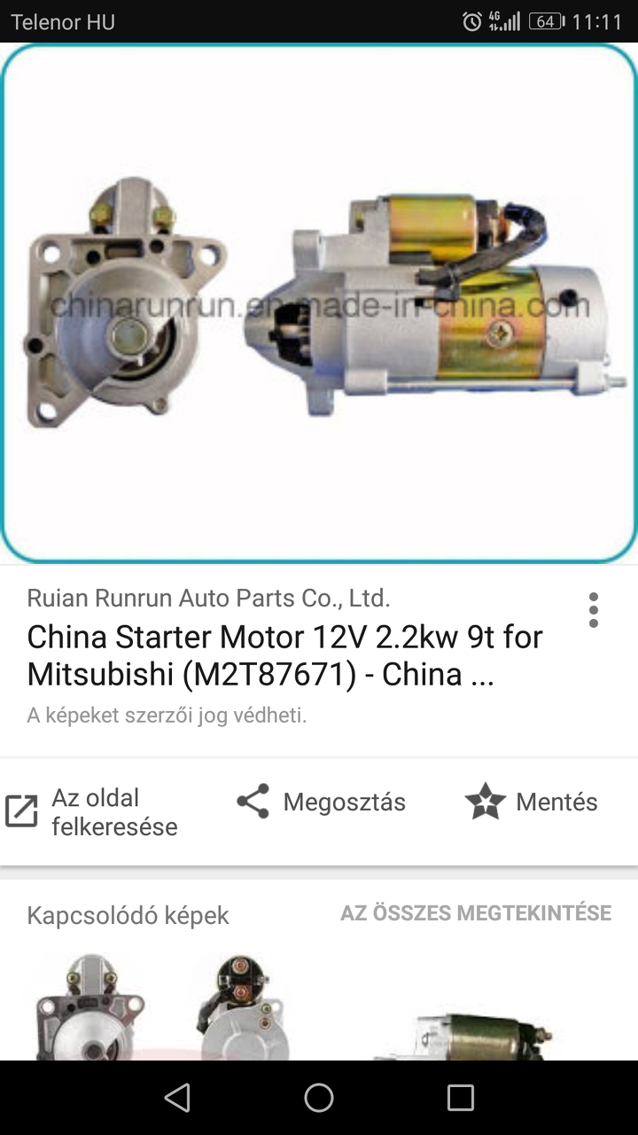

(#) CsemanAttila hozzászólása Márc 22, 2017 /
Urak. Hètvegèn hoznak egy ilyen önindítót bendix cserèrè. Tud valaki segiteni? Elöre is köszönöm.
(#) zolika60 válasza CsemanAttila hozzászólására (») Márc 22, 2017 /
Mi a gondod?
(#) CsemanAttila válasza zolika60 hozzászólására (») Márc 22, 2017 /
Eddig még ilyen áttételes önindítót nem szereltem. Csak a simát. Gondoltam, informálódom, hátha van benne valami turpisság.
Semmi különös, csak egy bolygókerekes áttétel mint például az akkus fúróban.
(#) VIM válasza CsemanAttila hozzászólására (») Márc 22, 2017 /
Szia!Bővebben: Link Ha lentebb is szétnézel a képek között elég sok alkatrészt lehet hozzá beszerezni.
(#) CsemanAttila válasza VIM hozzászólására (») Márc 24, 2017 /
Köszi. Kelle Familia-nak megvan a programja, meg regiaztrárlva vagyok náluk. Borzasztóan jók, ès nagyon segítőkèszek. 1nap alatt küldèk a bendixet az önindítóhoz, 4110ft volt. Már teszi is a dolgát
