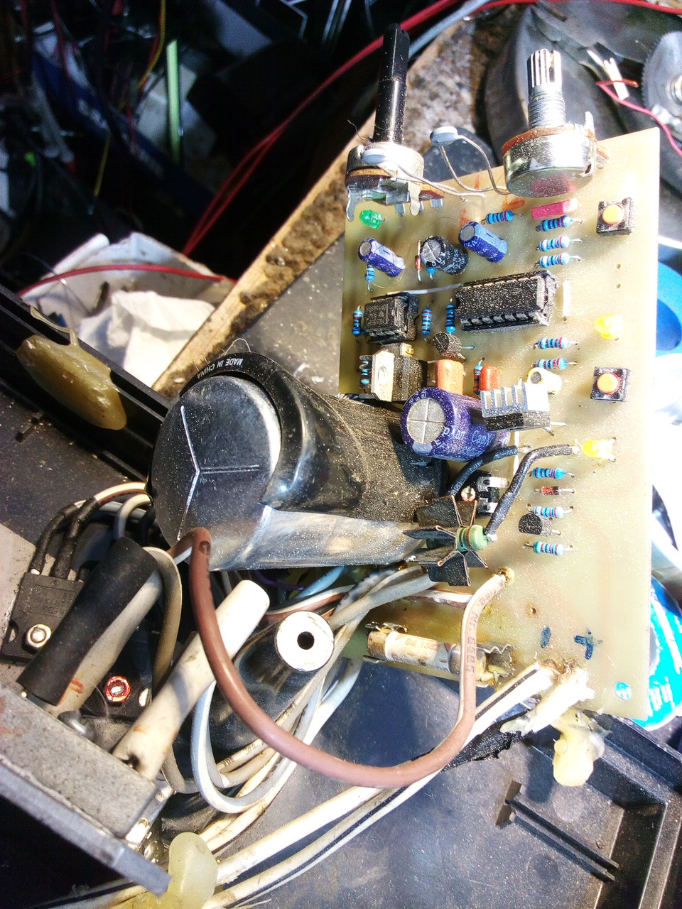

(#) Chipmunk1960 válasza marosit hozzászólására (») Jún 24, 2018 /
Impulzusokkal tölti, 24V-os trafóról pufferről, ami kb 34V. Nekem olyan 50A -es trafó van rajta, meg a többi alkatrészt is megerősítettem, 10.000µF kondi, 200A FET Egy erőteljesen lemerőlt szulfátos akksin a shöntön, mértem 50A -es tüskéket. de melegszik is minden, kell rá a venti.

(#) Chipmunk1960 válasza Chipmunk1960 hozzászólására (») Aug 13, 2018 /
Itt van a felcombosított deszulfátor, több nagy akksit sikerült már vele életre kelteni, a venti, időközben leesett széttört, de állandó hűtése volt. A fotózás közben vettem észre, hogy a szűrőkondi, "meghízott" Az értékei azért még nem olyan rosszak 8900uF, ESR 0,03Ohm.
