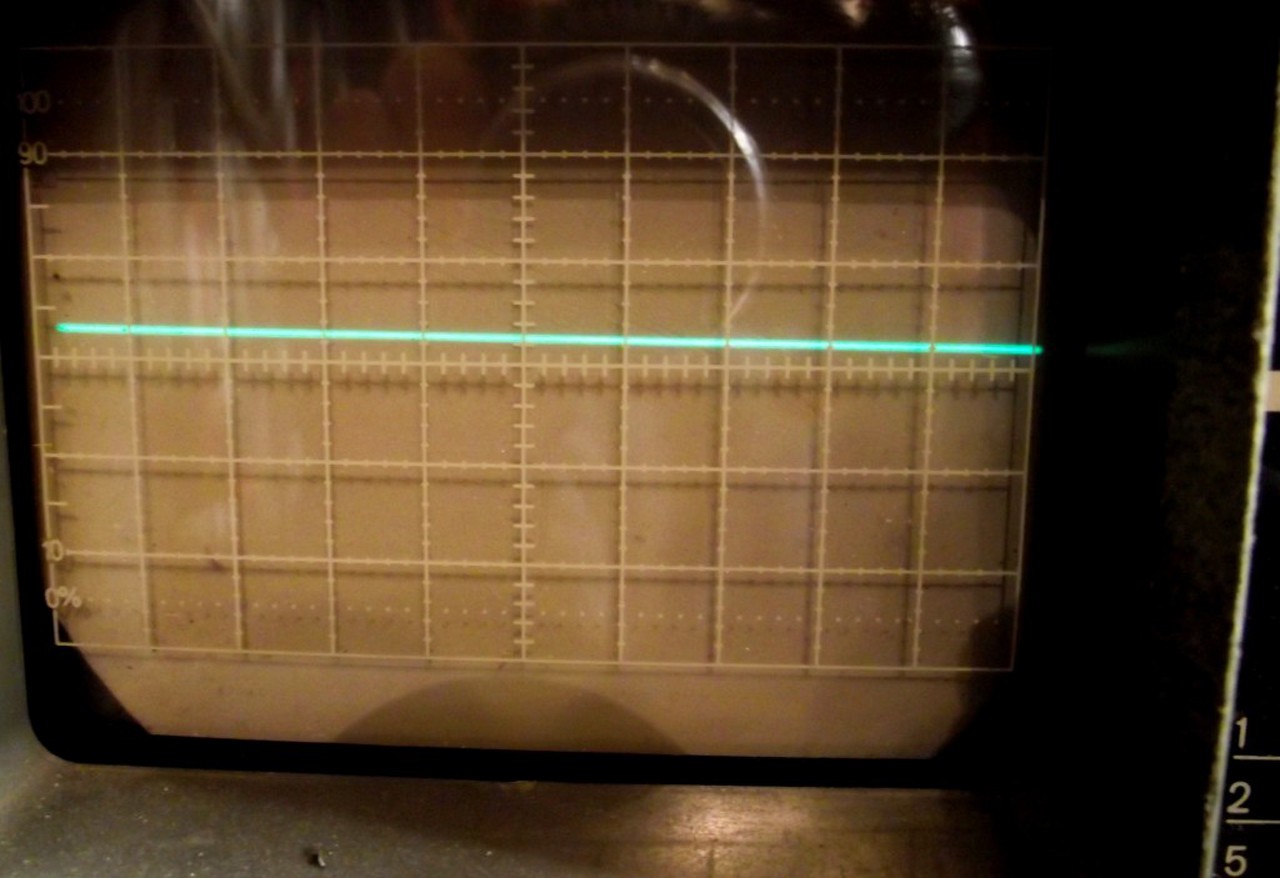

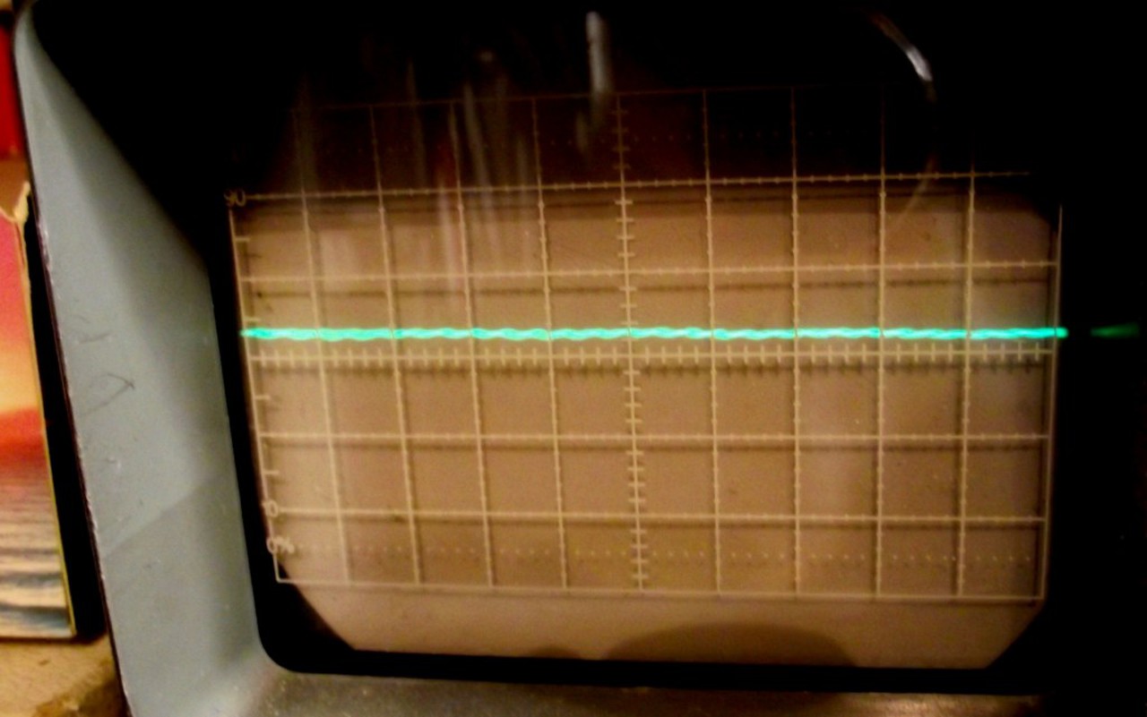

Kívül, belül kész, mérések alapján jó. Kimenetén szkóp, 10mV érzékenység, nyitott és zárt bemenet . Meghallgatása következik.

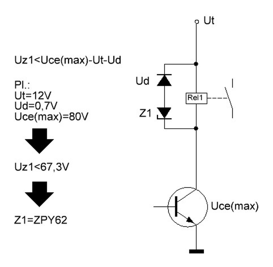

Olvastam a problémát. Én is építettem régebben egy relés hangerő- vezérlőt, ami hasonlóképp reccsent, nálam is 32-es fokozatnál. Bővebben: Link Azt már nem tudom, melyik topikban vetettem fel, vagy került elő (lehet pont itt), de kaptam egy olyan tippet, hogy a relék nem kapcsolnak elég gyorsan ki. És ennek megoldására is kaptam választ Katt-tól, miszerint a paralel védődiódát meg kell toldani egy megfelelő értékű zenerrel. Ennek értéke függ a relé tápfeszültségétől, illetve a relét kapcsoló tranzisztortól. Ennek kipróbálására építettem is anno egy próbaáramkört, ami mérte a relé kapcsolási idejét, és valóban gyorsabban kapcsoltak ki így a relék. Bővebben: Link 4 relét próbálok ki, előbb hagyományos módon, majd gyorsítottan. Ezt a kiegészítést alkalmazva nálam megszűnt a recsegés. Nem tudom, hogy van-e még kedved (vagy akárki másnak, aki hasonló áramkört épített) kipróbálni a módosítást. Gyorsan rajzoltam egyet, hátha így érthetőbb az elmélet. ![]()

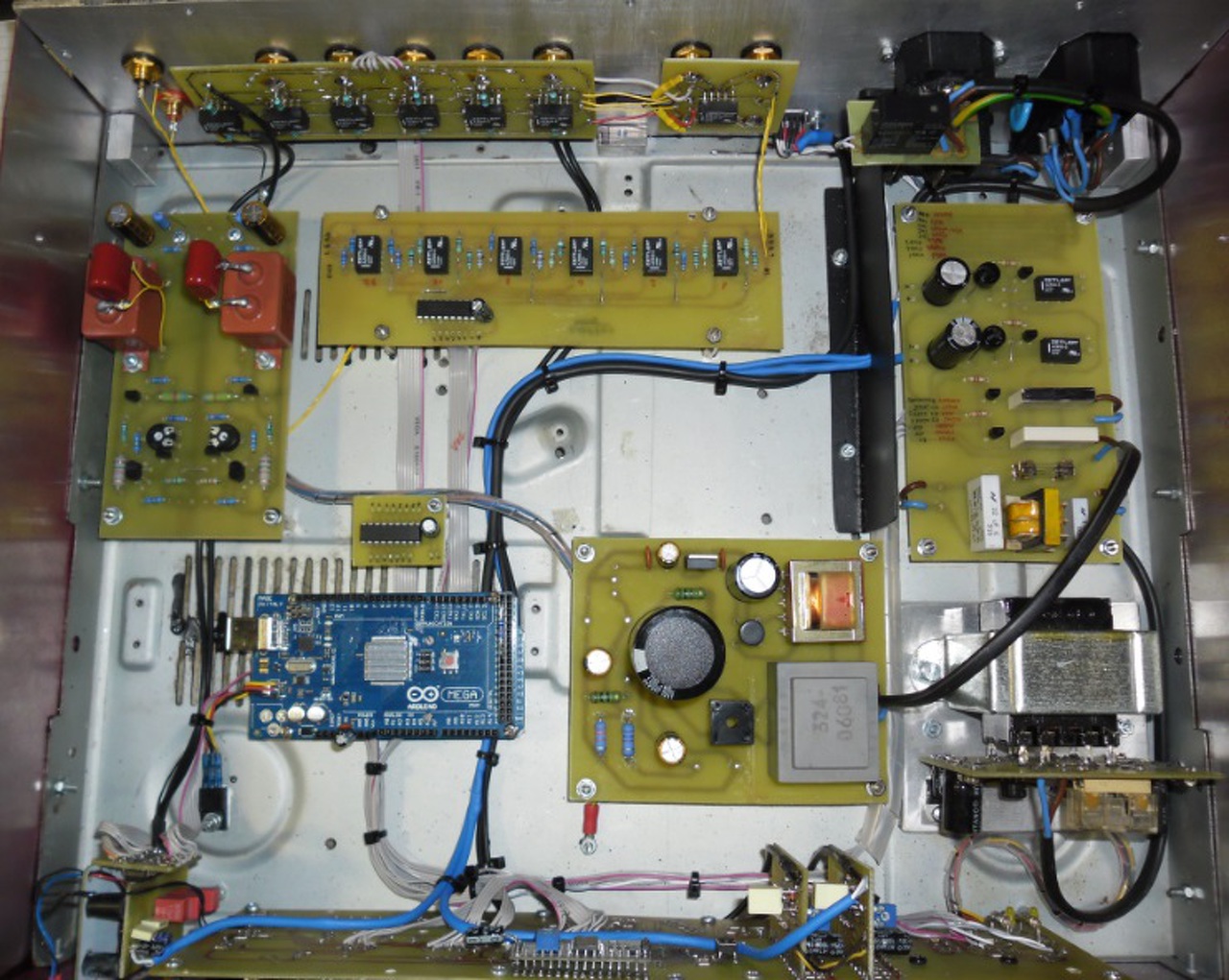

Kicsit megkésve de elkészült.

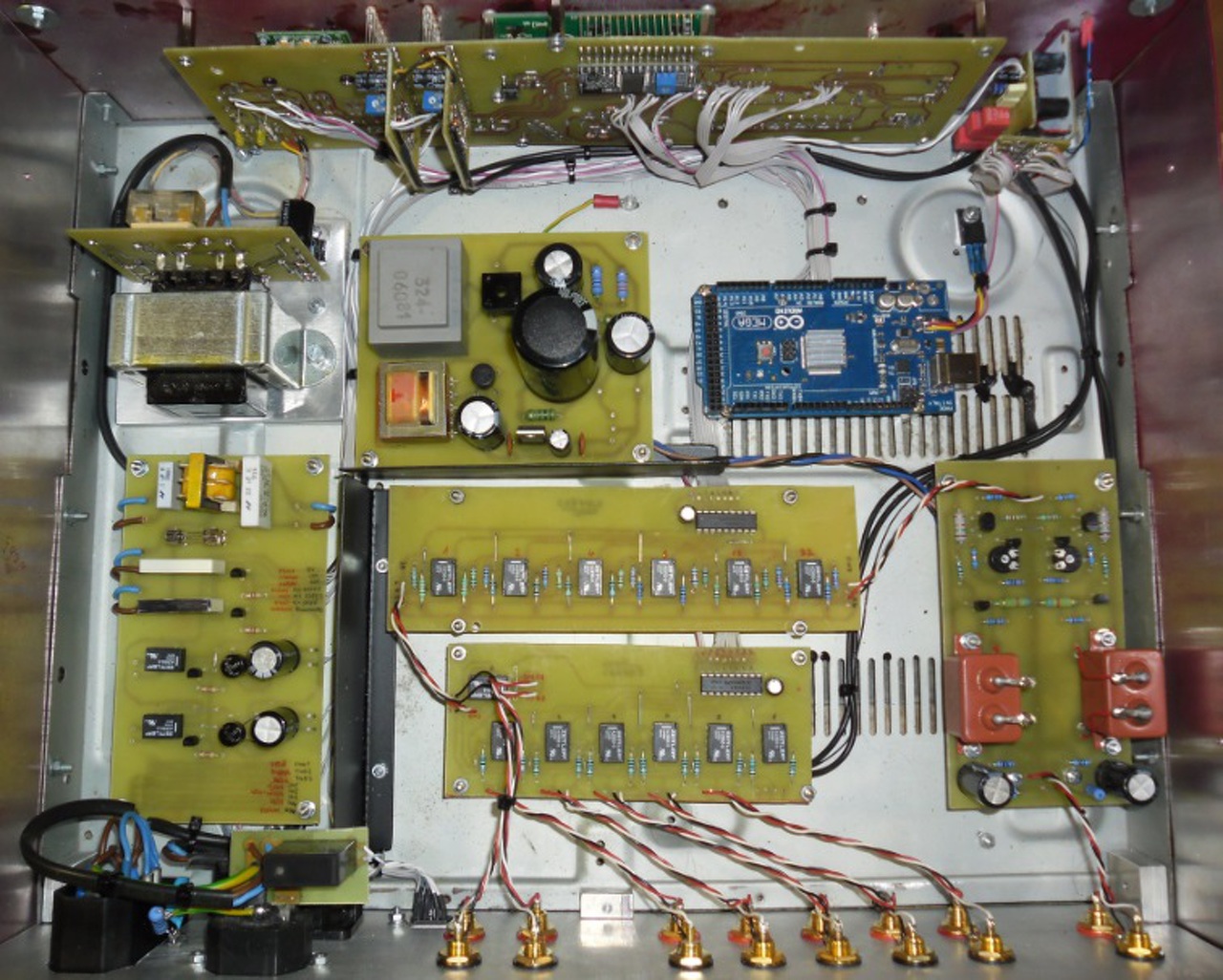

Teljes mértékben saját progi arduino megával. Pattanás nincs, a programban kiküszöböltem. Automata elalvás időzítő, ilyenkor lekapcsol minden zavaró fényforrást. Beépített bluetooth, altató zenének tökéletes. Kapcsolható kivezérlésjelző (kell is a kapcsolás, mert nagyon zavaró a fénye filmezéskor).. Az LCD világítást egy PIR szenzor jelével kapcsoltatom, így nem bántja a szemünket film közben a kék fény. Automatán kapcsolja a hozzá való erősítőt, aktív bemenet esetén a hozzá való külső DAC-ot is. A némítást az erősítőben oldottam meg, az erősítő saját belső késleltető reléjét kapcsolja át, így nincs nagy kattogás ilyenkor sem. Későbbiekben az erősítő által küldött hibaüzeneteket is feldolgoztatom majd, de ez csak opció, perpill nem szükséges.. (az erősítőben lévő másik arduino már küldi a szükséges adatokat, csak ez még nem törődik vele). A teljes hangfrekis jel kapcsolás relékkel történik, digitális szutyi nincs a hangjel útjában. Utólag is szeretném megköszönni a segítséget és ötleteket, valamint a buffer fokozat tervét CHZ-nak. A hozzászólás módosítva: Ápr 14, 2017

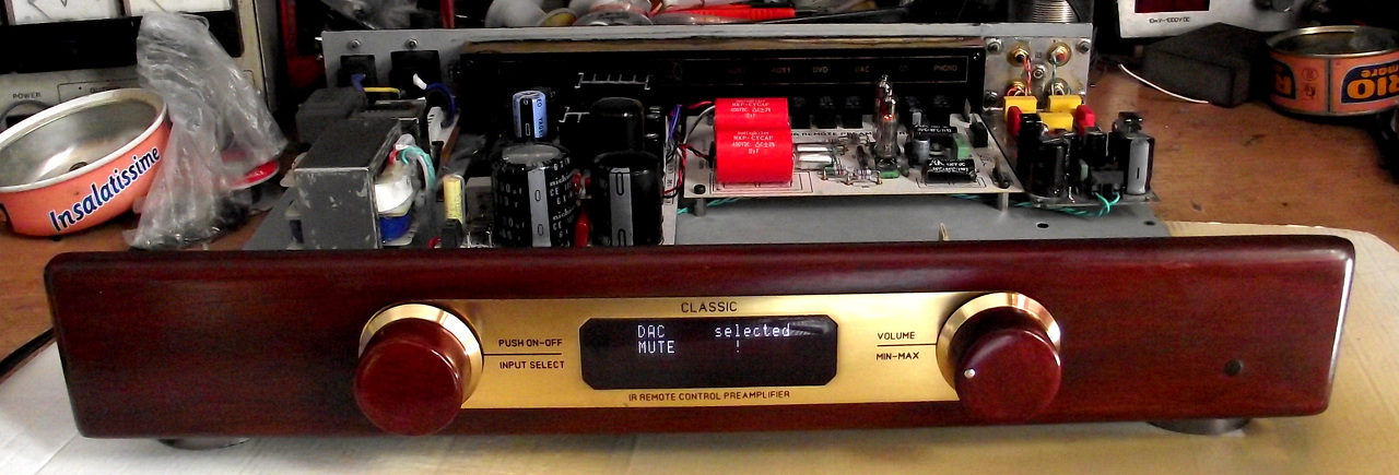

Újragondolva, kis átalakítás után... 2.0-ás verzió.
Végül csak megszületett a 3-adik variáció.

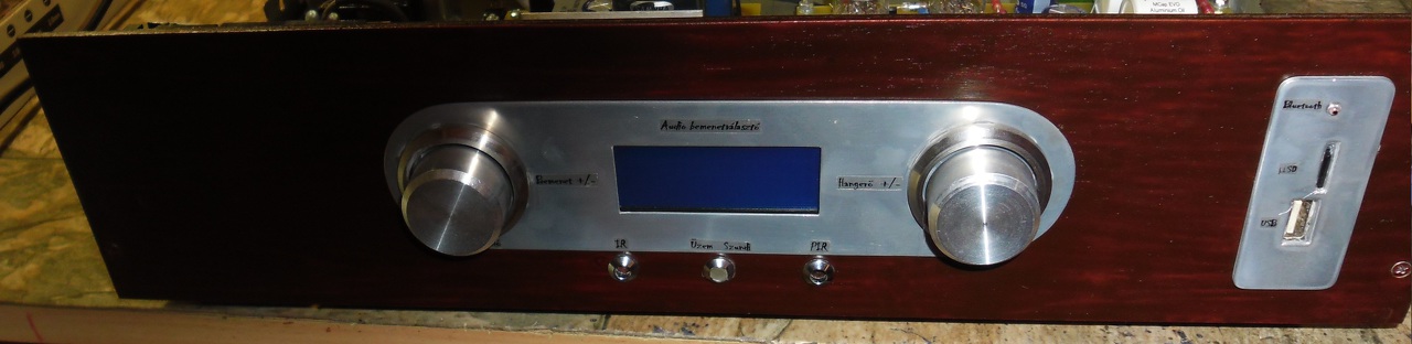

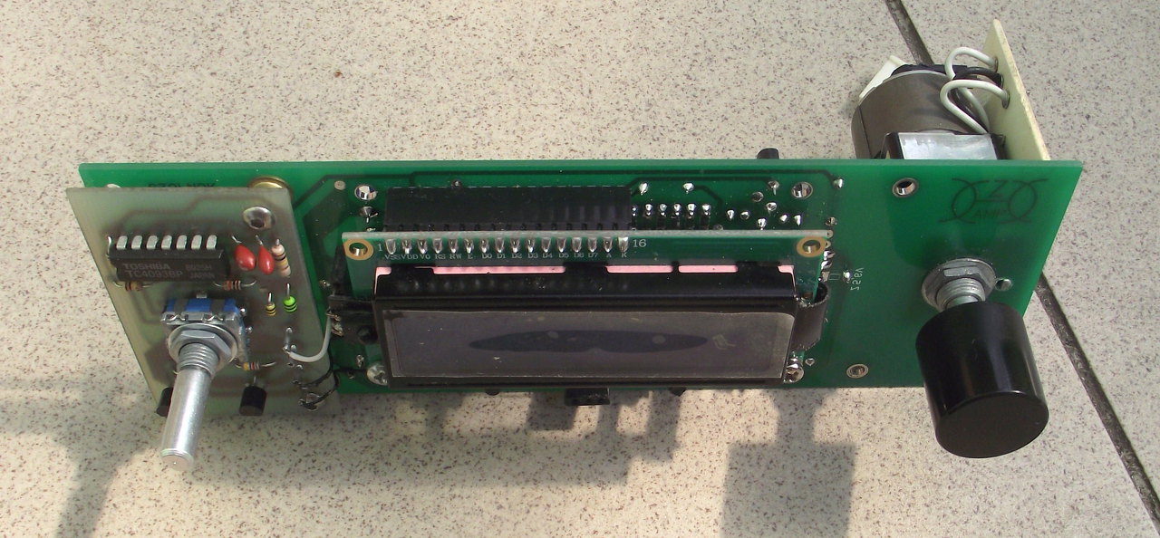

Újragondoltam az egészet, egyedül az arduino vezérlő maradt a régi, no meg a doboz alapja. A korábbi 2 soros lcd helyére 4 soros került, a gombokat az előlapról 2db rotary encoderrel váltottam ki, így egész csinosra sikeredett ![]() A programot újraírtam, a relés szabályozónál játszani kellett nem keveset a kapcsolási sorrenddel, ez ugyanis shunt típusú szabályozó, így csak 1-1 ellenállás van a jelútban. A sokat emlegetett reccsenésre megtaláltam a tökéletes megoldást a programban, így már nem számít a relék kapcsolás ideje sem. Csak a kapcsolási sorrendet kellett picit megvariálni hozzá. Kikapcsolt állapotban a beépített RTC modulból kiolvasott időt mutatja a kijelző, csökkentett fényerő mellett. Beépült egy pir szenzor is, így nem világít állandóan a kijelző, csak ha mozgás van, filmnézéskor ez azért nagy előny.

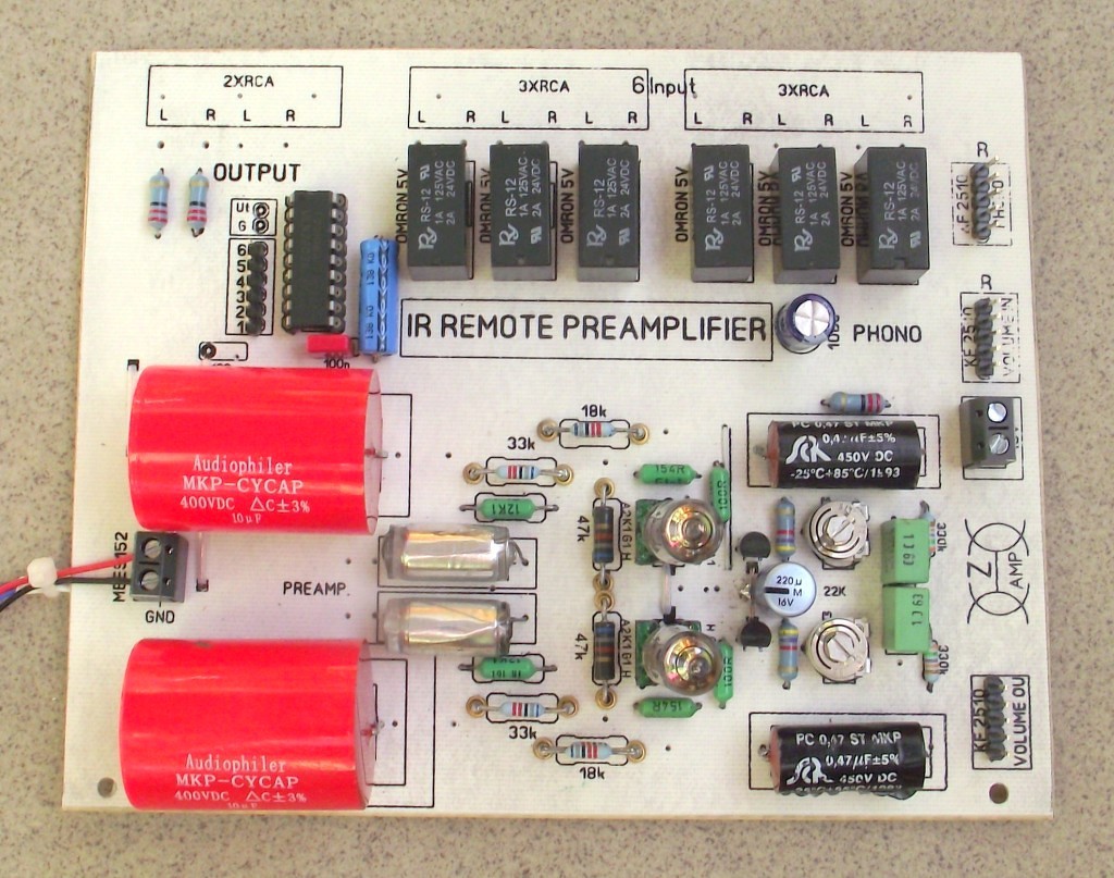

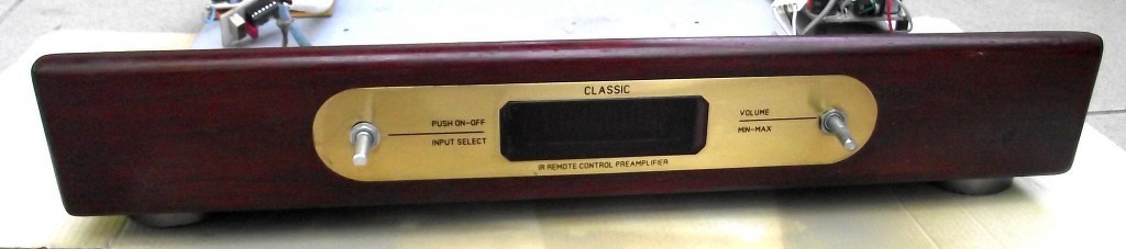

Nincs szükségem óra és egyéb kijelzési funkciókra. Sajnos aki megírta a programot hozzá, nyomógombra tervezte az előlapi bemenetválasztás lehetőségét. Nyomógombos encoder-rel megoldható lenne a bekapcsolás és a bemenetek váltása (én így terveztem volna). Sajnos a programba nem tudok belenyúlni, így készítettem egy segédpanelt, ami encoder használatával is lehetőséget ad a bemenetek váltására. VFD kijelzőt használok, sokkal jobb az LCD-nél, kontrasztos és jól látható, minden irányból.... Vonali erősítő, amit átterveztem, mérve és meghallgatva is nagyon jól teljesít. Sok csőtípushoz beállítható... A hozzászólás módosítva: Aug 12, 2018
