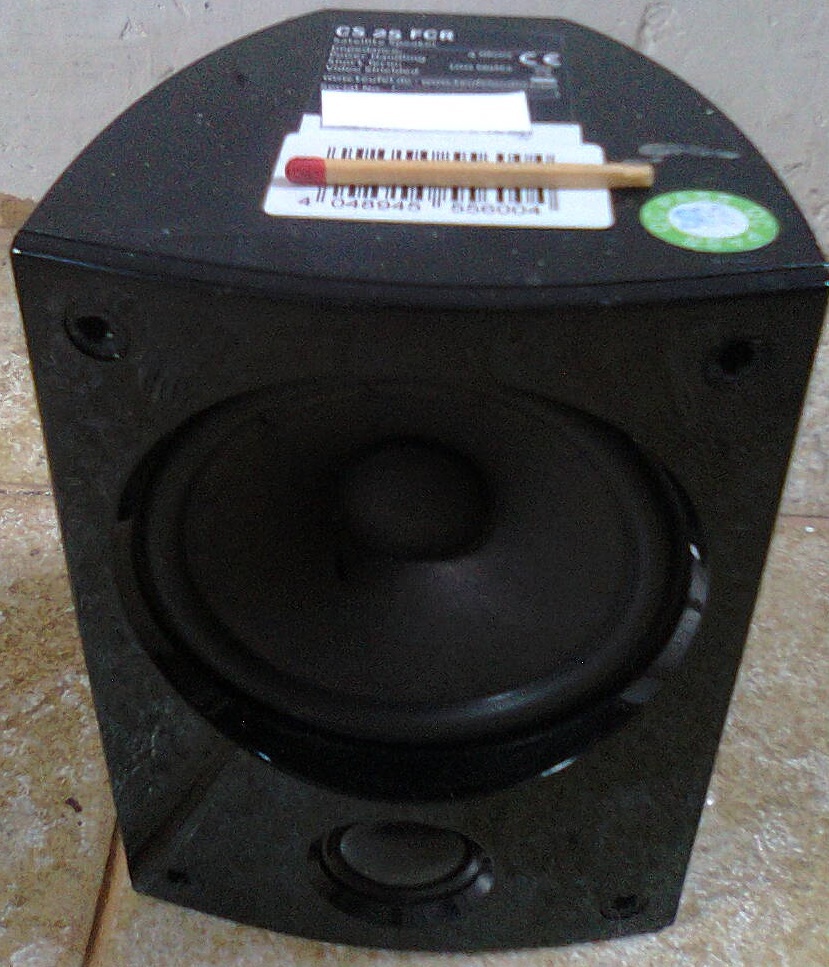

(#) Ge Lee válasza fery45 hozzászólására (») Aug 1, 2018 /
Azt eddig sem vitatta senki hogy a gyártók hazudnak, mert így reklámozzák a terméküket. Szerinted ki venne meg olyan hangszórót amire az van írva hogy a terhelhetősége 15W? Senki nem venné meg! Ezért tekergetik pl. az autókereskedők is a km órákat, mert senki nem akar 300000Km-t futott autót venni! És ezért írja rá az autógyártó az új autóra hogy 4,9 liter átlagfogyasztású, miközben a valóságban kiderül hogy 6,4 liter.
Náluk miért nem reklamálsz? Inkább örülj neki hogy hazudnak, és hogy a vásárlók tudatlanok, így van munkád. Különben nem lenne. Ha csak hozzáértők vennének hangszórót akkor sem lenne, mert én még életemben nem égettem le hangszórót, csak kizárólag szándékosan.
Hogy mennyivel kell osztani a ráírt teljesítményértéket? Ki tudja? De semmiképpen sem az a megoldás, hogy nekiállsz szinuszjellel kínozni egy hangszórót!
A hangszóró is kb. olyan termék mint bármi más. Az olcsó gagyi, a drága jobb, a méregdrága meg még jobb, persze akadnak kivételek.
Csak egy példa ha már az autó szóba került. A már említett 30cm-es középkategóriájú hangszórómat az autómban még sosem sikerült zenei jellel leégetni, pedig néha már a torzításhatáron üzemel az erősítő, ami közel 200W-os szinuszjellel mérve!
Azonban kíváncsiságból betettem helyette 2db 25 centis olcsó (SAL) hangszórót, hogy azok mennyit bírnak. A 2db 25 centis olcsó hangszóró nem bírta ki a zeneszám végéig, úgy a harmadik perc vége felé leégtek. Ennyit erről.
Sok embert ismerek akik diszkóznak, vagy egyéb hangosítással foglalkoznak, de hangszórót nem nagyon szoktak javíttatni, erősítőt azt inkább. És ezek nem ócska Beag erősítők, hanem olyanok, amiben van összesen 16db végtranzisztor, és a tápellátása pedig egy 1kW-os trafó! Tehát elhiheted hogy kijön belőle a kétszer 400W!

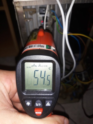

(#) flaci76 válasza fery45 hozzászólására (») Aug 1, 2018 / 1
Kedves Mindenki, és Fery45!
„A TDA7294-s IC-ről nekem 20 wattnál (SI-ben) többet nem sikerült le vennem. De több példányt cseréltem szét durranás miatt. Híd kapcsolásban 35 Watt adódott. Sokan 70-100 wattról beszélnek. Ez az IC nem azonos a BEAG 100-al!
Írod, hogy a 2x70 wattos erősítő miért nem égette le a Tesla 15 wattos hangszórókat. A válaszom, hogy az a 2x70 wattos erősítő véletlenül nem csak 7 wattos?”
Megmértem:
Rt = 8.11 Ohm
UT = +/-40,4V
83,7W THD=0,5% (UT=37,3V) (Katalógusadat 70W)
86,2W THD=1% (UT=37,3)
105,6W THD=10% (UT=37V) (Katalógusadat 100W)
Zárójelben a tápfesz terhelés alatti értéke látható. Mérés közben a műterhelés 223 fokra melegedett, az IC 55-58 fokig. (Bár ez utóbbi infrás hőmérsékletmérővel nem biztos, hogy pontos, lehet, hogy több is volt az, bár elég nagy hűtőborda van rajta, hogy az hatékonyan elvezesse a hőt)
A jelek szerint az IC túlteljesíti az adatlapját, de még ha esetleg szó is éri a mérés pontosságát, akkor is egyértelműen látszik, hogy az ilyen 20 meg 7 Wattok bemondott hülyeségek.
Az IC-t vagy egy órán át nyüstöltem, várva, hogy a jóslatoknak megfelelően eldurranjon, de ez nem következett be. Hogy mivel lőhető szét egy IC-s végfok, de nemritkán egy tranzisztoros is, már mondtam (szakszerűtlen hangváltó, nagy fázistolás, 1 Ohmos lyukak, nem megfelelő hűtőbordára szerelés)
A hozzászólás módosítva: Aug 2, 2018

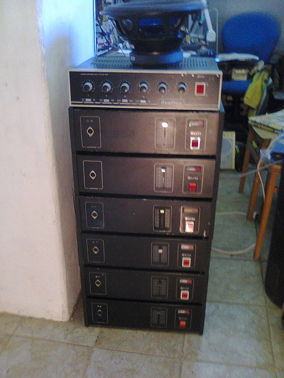

(#) fery45 válasza flaci76 hozzászólására (») Aug 17, 2018 /
Kedves flaci76!
Milyen szabványban adták meg a katalógus adatokat? Tegnap cseréltem két darab TDA 7294 a fehérvári Giant sztereo paneljében. Csak nem tudta a 100 wattot!
Vigyázzunk, az egy darab 100 vattos UNIVOX- al és BEAG 100-al 12 darab 30 cm-s hangszórót hajtok egy-egy egész napos rendezvényen! Rendesen melegszenek ebben a kánikula hőségben.
Nekem fél évszázados szakmai múlttal nem kell magyaráznotok, hogy hogyan kell szigetelő lemezzel és hőpasztával félvezetőt bordára szerelni.
Kérlek olvasd el Ge Lee-nek írt válaszomat is.
Tisztelettel F.

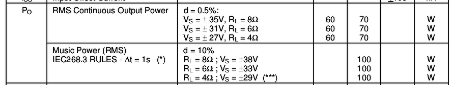

(#) flaci76 válasza fery45 hozzászólására (») Aug 18, 2018 /
Kedves Fery45!
Pontosan specifikálva van minden részlet:
1. RMS Continuous Output Power azaz effektív folyamatos kimeneti teljesítmény (nincs szaggatva) 0,5% torzításon minimum 60W, tipikus 70W
2. Zenei kimenőteljesítmény IEC268.3 szerint 10% torzításon 100W.
De lényegtelen is, az adatlapon megadott kondíciók mellett visszaméréssel ellenőrizhető volt a tény. Azt meg már mondani se merem, hogy a 100W-ot én szintén folyamatos szinuszjel mellett mértem ki,nem szaggatva, meg egyebek, ahogy azt a szabvány amúgy megengedi. Egyébiránt a 10% 100W-ot könnyebben adja le az IC, mint a 70W 0,5%-ot, kevesebbet kell úgy disszipálnia.
Az, hogy tönkrement egy IC, nem azt jelenti, hogy nincs meg benne ez a mérhető teljesítmény, hanem hogy tönkrement. Nincs ok-okozati összefüggés. Bevisznek egy sportautót a szervizbe, mert szétment benne a motor. Következtetés: nincs meg benne a 300 ló... Nem! Széthajtották.
De! Mindezeken felül az IC tartósan, folyamatosan és sokáig meg tudott hajtani 6,8Ohm-on 4db 21W-os izzót fehérizzáson szinuszjellel kb 85W teljesítmény leadása mellett klippelési/torzítási határon, 3,55A felvett áram és 24,1V feszültség mellett.
Az, hogy egy erősítőre hány db hangszórót kötünk lényegtelen, 100-at is lehet. Az eredő terhelő impedancia a lényeg. Nem mozdony az, hogy el kell húznia 12 kocsit. De ezt már írtam.
Az IEC268 és IEC263 nem összevethető, nem egymás alternatívái, nem most írom ezt először le. Az egyik erősítők kimenőteljesítményével foglalkozik, a másik hangsugárzók terhelhetőségével.

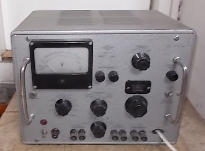

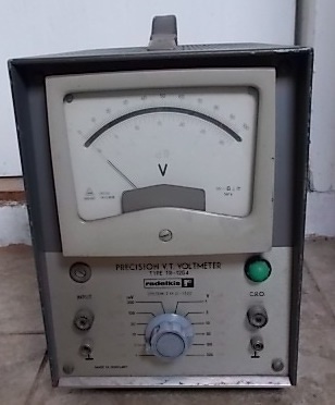

(#) fery45 válasza flaci76 hozzászólására (») Aug 23, 2018 /
Kedves flaci76!
Ismét vitára kerül sor a vélemény eltérés miatt. Megpróbálok rövid lenni. Sorra veszem az említett dolgaidat.
Az IEC 263-5 és IEC 268-5 valóban eltérnek. Ilyen az IEC! Egyszer így, máskor máshogyan vélekedik ugyan arról a dologról. Csak a hangszóróink és elhangzó zenéink és beszédeink maradtak változatlanok az elmúlt évszázadban, amióta elektroakusztika létezik. Nem véletlen, hogy USA az ASA, Japán a JIS, Német a DIN, Nagy Britannia BS, és sorolhatnánk a sort, maguk szabványát alkalmazzák, mit sem törődve az IEC szervezettel. Isten tudja, hogy még hány féle variáció fog megjelenni. Neked is ezt kellene látni! Egy dolog biztos, hogy amikor a BEAG átvette az IEC 263-5 ajánlást, akkor ez az akkori szabványunkkal és a később bevezetett SI-vel megegyezett. Ezt a forgalomban lévő műszerekkel tudjuk mérni! Az SI a mértékegységet rögzíti. Pontosan megadja a watt értékét. Például 100 watt egyenlő 100 joule munkával minden másodpercben. Nem törődünk a csúcsokkal és szünetekkel. A teljesítmény egy fizikai fogalom, a munka és idő hányadosa! A teljes elektromos munkát osztjuk az egész idővel. Nézz utána a fizika könyvekben.
A TDA 7294 IC-vel a Rádiótechnika 2004 évi 4.,5.,6. számában Plachtovics György ismertet egy 70 wattos erősítőt. +/- 43-44 volt feszültséggel , és 4 ohmos terheléssel kínozva a lehetséges a nagyobb teljesítmény. Én több ilyen IC-t cseréltem. Igazából 8 ohmal terhelem és 20-22 volt effektív hangfeszültséget kapok. Többen dicsekedtek, hogy 4 ohmon mekkora teljesítményt kaptak. Évtizedekkel korábban az STK 077 és 078 IC-l dicsekedtek sokan, aztán akkor is cseréltük a drága IC-t. A cserékkel már senki sem dicsekedett.
Én a bőrömön érzem a könyv írás minden módját. Az interneten egy jelige mögé rejtőzve, névtelenül, könnyű ezt-azt írogatni felelőtlenül. Itt úgy látszik, hogy nincs felelősségre vonás. Legfeljebb a moderátor letilt. A könyv írásnál jön a kiadó nyelvhelyességi lektora, és vissza dobhatja a kéziratot rossz, helytelen fogalmazásért. Az után a szakmai lektor szakmailag ellenőriz. Nekem is jelezte, hogy ehhez-ahhoz adjak szakrajzot, fényképet a jobb érthetőség érdekében. Ha ezeket nem teljesíti az író, akkor nemleges a kiadás. Vigyázat! Itt sajtó per lehet! Felelőtlenül nem lehet írni! Persze, ha valaki extrém gondolkodású, akkor személyesen neki lehet helytelen véleménye. De ezzel elmehet a ...... -ba.
Amióta megjelent a könyvem, sokan felkerestek pozitív véleményükkel és kérdéseikkel. Csak itt van négy "okos", akik osztják az észt. Az jelez valamit, hogy fél év alatt elfogy egy szakkönyv. A statisztika szerint Magyarországon tíz-tizenötezer ember dolgozik az elektroakusztikában. Ebből néhány tíz-ezreléknek lehet erősen eltérő véleménye, amely mellőz mindenféle tudományos ismeretet.
A válaszod végén digitális műszereket mutatsz. Ezek a műszerek csak egyen- és hálózati áramok mérésére használhatók. Hangfrekvenciás váltófeszültségek és áramok mérésére alkalmatlanok. A műszerek ismertetőiben csak 400-500 Hz-ig mérnek szinuszos effektív értéket. Hangfrekvencia mérésre hangfrekvenciás műszereket kell alkalmazni! Az első képen egy hanggenerátorba épített műszert mutatok, mely 10 Hz-től 100 kHz-ig mér. A második csak műszer, és 10 Hz-től 1MHz-ig mér. Ezek bármilyen alakú hangfrekvencia effektív értékét mérik. Ezek 8-14 csöves készülékek. Akkoriban egy TV olcsóbb volt.
Sipos Gyula egy országosan elismert szakember. Aki őt leszólja, arról megvan a szakma véleménye.
Tisztelettel F.
(#) pinyó39 válasza fery45 hozzászólására (») Aug 23, 2018 /
Oszt mikor kalibráltattad ezeket a kövületeket, annak idején a B&K mérőrendszeremet amit a laborban használtam félévente vittem az MTA-ba nehogy hülyeségeket írjak a jegyzőkönyvekbe.
(#) fery45 válasza pinyó39 hozzászólására (») Aug 23, 2018 /
Kedves pinyó39!
Azért választottam ezeket, mert arra gondoltam, hogy ismeritek. Neked gyakran kellett kalibráltatni, az a te szakértelmedet mutatja. El-..... ok. Az azért volt olyan.
Van egy szereó párom, japán gyártmány. Rack fiókos, mert rádió állomás részére importálták a moduláció mérése miatt. Spéci. Biztosan nem ismernétek rá.
Tisztelettel F.

A baloldali műszer True RMS értéket mér, azaz nem csak szinuszos, hanem bármilyen jelalakon képes valódi effektív értéket mérni. Azonban csak 200Hz-ig. A jobboldali műszer csak effektív értékre van kalibrálva, de nem négyzetes átlagot mér, hanem csak abszolút átlagot, ezért csak szinuszjellel pontos.
„Az első képen egy hanggenerátorba épített műszert mutatok, mely 10 Hz-től 100 kHz-ig mér. A második csak műszer, és 10 Hz-től 1MHz-ig mér. Ezek bármilyen alakú hangfrekvencia effektív értékét mérik.”
Az eleje stimmel, ma is lehet kapni ilyen műszereket, de igazából nem létfontosságúak. Egyszerűbb inkább építeni egy audio mV mérő adaptert digitális DC voltmérőhöz, ami szintén lehet akár 1MHz sávszélességű precíziós egyenirányítóval és az abszolút átlag képzést a deprez műszer helyett RC integrátor végzi. Ami késik nem múlik, lehet bele is vetem magam egy ilyen projektbe. Most, hogy van szkóp (még analóg is) még a fesz-osztó kapacitás kompenzációja se okoz problémát a bekalibráláskor.
A vége viszont nem igaz, ezek az analóg műszerek kizárólag szinuszos jelalakot képesek mérni. Minden más jelalaknál csal, mert nem a négyzetes átlagot képezi.

Ismételten feltettem a kiinduló képet. Azért teszem, mert nagyon hivatkozol az általad említett P(t)=dW(t)/d(t) függvényre. Ha elfogadom a teljesítmény függvény állításodat, akkor felteszem a kérdést, hogy hogyan kerülhet a hangszóróra gyárilag 600W teljesítmény érték, azaz hatszáz watt? Ugyanis 40 wattos erősítő leégette a tekercsét! Az üzemeltetők természetes elvárása, hogy a hangszórókról olyan adatokat közöljenek, melyek szerint üzemeltetve nem történhet károsodás!
Be kell látnod, hogy az általad említett teljesítmény függvény számunkra alkalmatlan. Hiába fontoskodsz vele, a hangszóró leégéseket nem tudjuk megelőzni.
Változatlanul kijelentem, hogy a hangszórók leégése a névleges teljesítménynél nagyobb teljesítménytől következik be. A névleges teljesítmény lényeges adat, mert ez mutatja meg, hogy mekkora maximális teljesítménnyel üzemeltethető károsodás nélkül a hangszóró.

Kedves Feri!
„Ha elfogadom a teljesítmény függvény állításodat, akkor felteszem a kérdést, hogy hogyan kerülhet a hangszóróra gyárilag 600W teljesítmény érték, azaz hatszáz watt? Ugyanis 40 wattos erősítő leégette a tekercsét!”
Úgy került rá a 600W, hogy egy marketinges szakember azt mondta, hogy ezzel a számmal jól eladható lesz a hangszóró. Ne tekintsük már ezeket a kitalált számokat katalógusadatnak, látni kell, hogy mikor szerepel valahol parasztvakítós kamuszám, és mikor van pontos mért értékek. De! Ha igaz lenne a 600W, akkor az azt jelentené hogy a hangszórót rá lehet kapcsolni egy 600W-os végfokra, amiből szinusz jellel a P(t)-ben 1200W csúcsok mellett 600W átlagos ill kitartott jel esetén másodpercenként 600J energia jön le, ha a végfok névleges ohmos, frekvenciában konstans 8 vagy 4 vagy 2Ohm lezárást kap. Csakhogy! Nem szinuszjellel mérik sem a névleges, sem a zenei terhelhetőséget, hanem pontosan meghatározott paraméterezésű zajjal, ill. a használat szempontjából sem szinuszt járatnak rajta, hanem zenével működtetik. És nem konstans ohmos 8/4/2Ohm a lezárás, hanem a hangszóró impedanciamenete szerint alakul. Ebből következik: Ha mondjuk 10dB crest faktorú a jel, akkor a P(t) a fenti képlettel a szintén 1200W csúcsértékek mellett 120W átlagos teljesítmény jelent a legalább 10s átlagolási idővel, ami a hangszórón, mivel nem ohmos a terhelés ettől kevesebb, saját számításaim szerint kb feleződik, sőt egy sub hangszóró igen magas induktivitása miatt ezesetben inkább harmadolódik. Eredményül kb 40W eldisszipálandó átlagteljesítményt kapunk, ebből lesz a hő, 40J/s annak ellenére, hogy a végfok teljesen ki van vezérelve.
Számunkra még mindig a szinuszos teljesítmények meg a hangszóró induktív szakaszában történő jelszintemelés alkalmatlan. (Főleg, hogy ilyenkor a teszem azt 40W-ra specifikált hangszórónál ennek többszöröse kell, ami önmagában egy baromi nagy ellentmondás) Számtalan hivatkozott irodalom közül még a végfokod egykori gyártójának mérnök kutatói szerint is.
Minden szubhangszórót üzemeltethetünk 40W alatt, bár talán szinuszbiztos lesz, négyszögbiztos már nem...
Minden többutas hangszórót üzemeltethetünk 5-10-20W alatt, de a magashangszóró csak akkor lesz szinuszbiztos, ha 1W alatti erősítőt választunk...
Érezhető, hogy ezek a teóriák nem reálisak.
Az erősítőnek le kell tudnia adni azt a csúcsteljesítményt, amit a hangszóró mechanikailag még kezelni képes.
A hangszórónak ki kell bírnia, el kell tudnia disszipálni a zenével kapott átlagos teljesítményt
Szerk: Akármilyen 600W kamuadat, az a hangszóró még két Beagot is kibírna zenével, ha nincs a jelben túlvezérlés.
