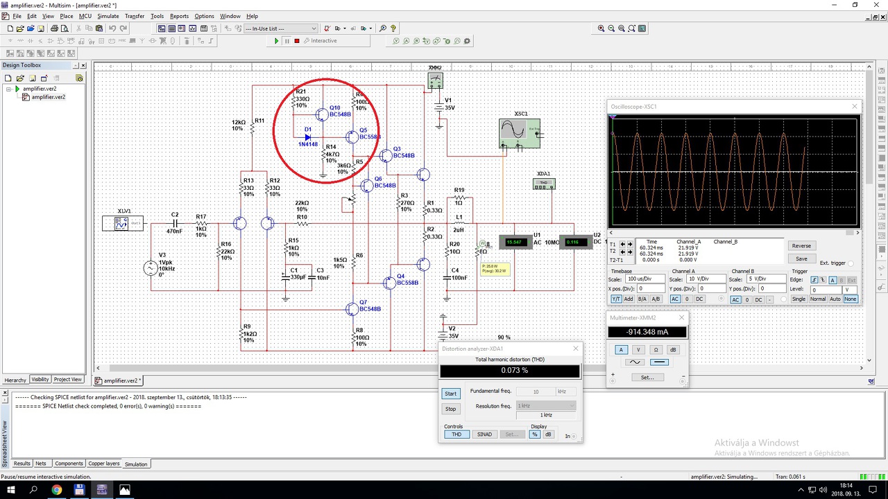

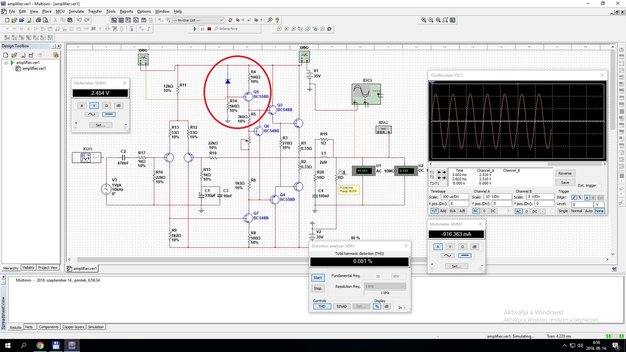

(#) black1989 hozzászólása Szept 14, 2018 /
Egy újabb kérdésem lenne a szakikhoz . Az áramgenerátoros résznél az első képen látható megoldás amit alkalmaztam, a szimulálás szerint a legalkalmasabb. Viszont én próbáltam más megoldásokat is , a második képen látható megoldásnak a problémája az , hogy a tápfeszültség változásával az áramgenerátoros résznél nincs stabilizálva a tranyó bázis feszültsége , így vagy csak nehezen indul be a végfok, vagy egyáltalán nem , és nagy nyugalmi árammal , kb 2-3 amperrel indul, ha megmarad a +-35v akkor szépen megy ezzel a megoldással. Erre kellene valami megoldás , de még ott van a harmadik megoldás , aminél viszont olyan probléma van , hogy a jelalakot figyelve ,meg meg torpan a szinuszhullám , ami szerintem a q5 nagyon kevés bázisárama miatt van! Van valakinek ötlete , hogyan alakítsam az áramgenerátoros részt , úgy hogy ne kelljen a 2.4voltos zéner ?

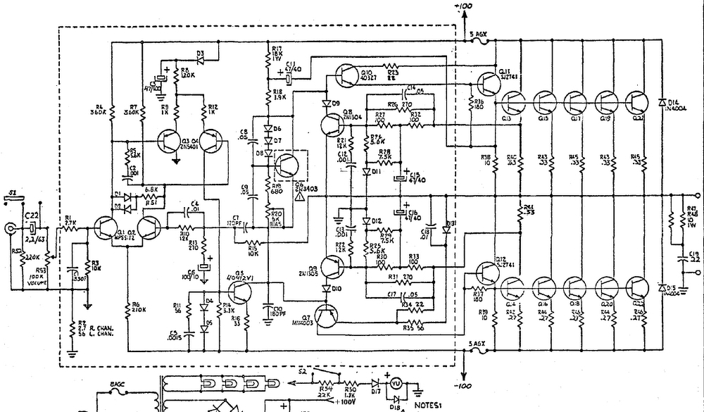

(#) Ge Lee válasza black1989 hozzászólására (») Szept 14, 2018 / 2
Egyáltalán nem bántó szándékkal kérdezem, de igaza van az előttem szólónak, hogy miért akarsz ennyi tudással végfokot tervezni, ráadásul olyan kapcsolásokat, amelyeket mérnökök évtizedekkel ezelőtt már kitaláltak, és azokat esetleg azóta már többször át vagy tovább fejlesztették?
Mert a szabadidő eltöltésén kívül más értelme nincs. A rajzban amit először csatoltál hibák vannak, ezért torzít nem is kicsit, ahogy azt már többen leírták. Hogy ezt miért nem hallod arra is van tippem.
A következő rajzot amit csatoltál szintén nem kell tervezni, mert ott van az ST-s topikban, meg ebben is vagy ezerszer, valamint megtalálható a 80-as 90-es években gyártott erősítők belsejének 90%-ában, de szerintem gyártják a mai napig különféle nevek alatt.
És ha már a hangzás is szóba került, valahol olvastam nagyon régen, hogy ebből a szempontból ennek a kapcsolásnak már rögtön az elejével baj van, a differenciálerősítő miatt. Ha nem azzal kezdődik, hanem emitterbe csatolunk vissza (lásd HTA, vagy szimmetrikusban Canopus, B5 és egyebek) egyből hallgathatóbbá válik ez az egyszerű, néhány tranzisztorból álló ki kapcsolás.
Persze mondhatom én ezt, ha neked a hang karcossága jön be (ha jól emlékszem neked tetszik nagyon a Baji féle és hasonló fetes kapcsolás), mert akkor nem az fog tetszeni, hanem esetleg a több %-ot torzító végfok.

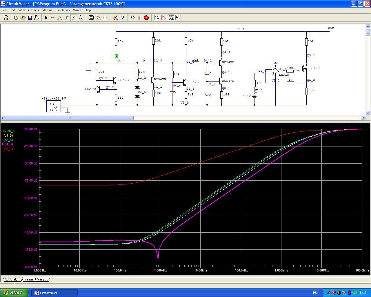

(#) Karesz 50 válasza black1989 hozzászólására (») Szept 14, 2018 /
Rajzoltam neked néhány áramgenerátor alapkapcsolást. Az AC analízis a tápelnyomást mutatja a frekvencia függvényében. A legnagyobb az elnyomása a "két LED-esnek", de ez is csak 12 dB-el jobb a többinél közepes frekvenciákon - a legkisebb a precíziós áramgenerátornak. Hogy mibe, mikor, mit használunk, mindig az feladat határozza meg. A gyakorlatban nem ennyire rózsás a helyzet, az a -170 dB inkább csak -80 körül alakul.
A differenciál erősítő is igényli az áramgenerátort, vagy a tápfesz. szűrését, különben a tápzaj egy az egyben megjelenik a kimeneten.

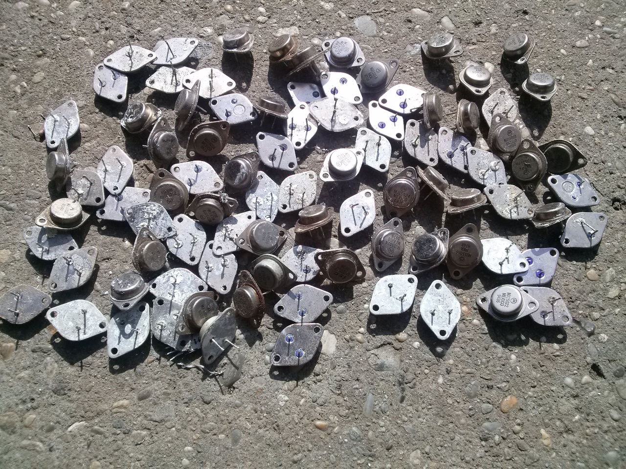

Az utóbbi 3-4 évben nem dobálom ki a szemétbe a rossz végtranzisztorokat. Ennyi gyűlt össze, pedig javítással alig foglalkozom. És ezek kb. 80%-a Dynacord végfokokban ment tönkre. Elküldöm a túláramvédelem rajzát, döntsd el, hogy visszahajló karakterisztikájú-e szerinted. Néhány tízezer db-ot eladtak ezekből az erősítőkből szerte a világban és nem a megbízhatatlanságukról híresek, de hát mégis el tudnak szállni és mégse védi meg őket a védelmük. És volt még egy érdekes megfigyelésem ezzel kapcsolatban. Amelyikből kicsipkedtem a túláramvédelmet, azok nem kerültek vissza még idáig végtranzisztor hibával. Ugyanis a túláramvédelem amikor működésbe lép, gyakran begerjeszti az erősítőt és ettől hal meg, nem is a túláramtól.

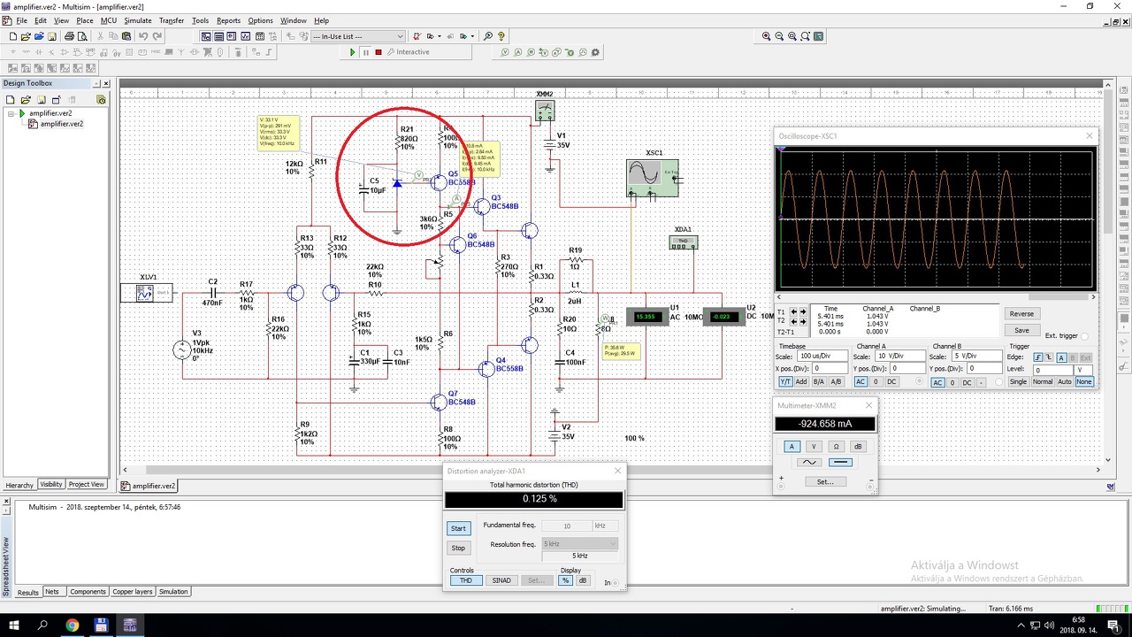

(#) black1989 válasza Karesz 50 hozzászólására (») Szept 14, 2018 /

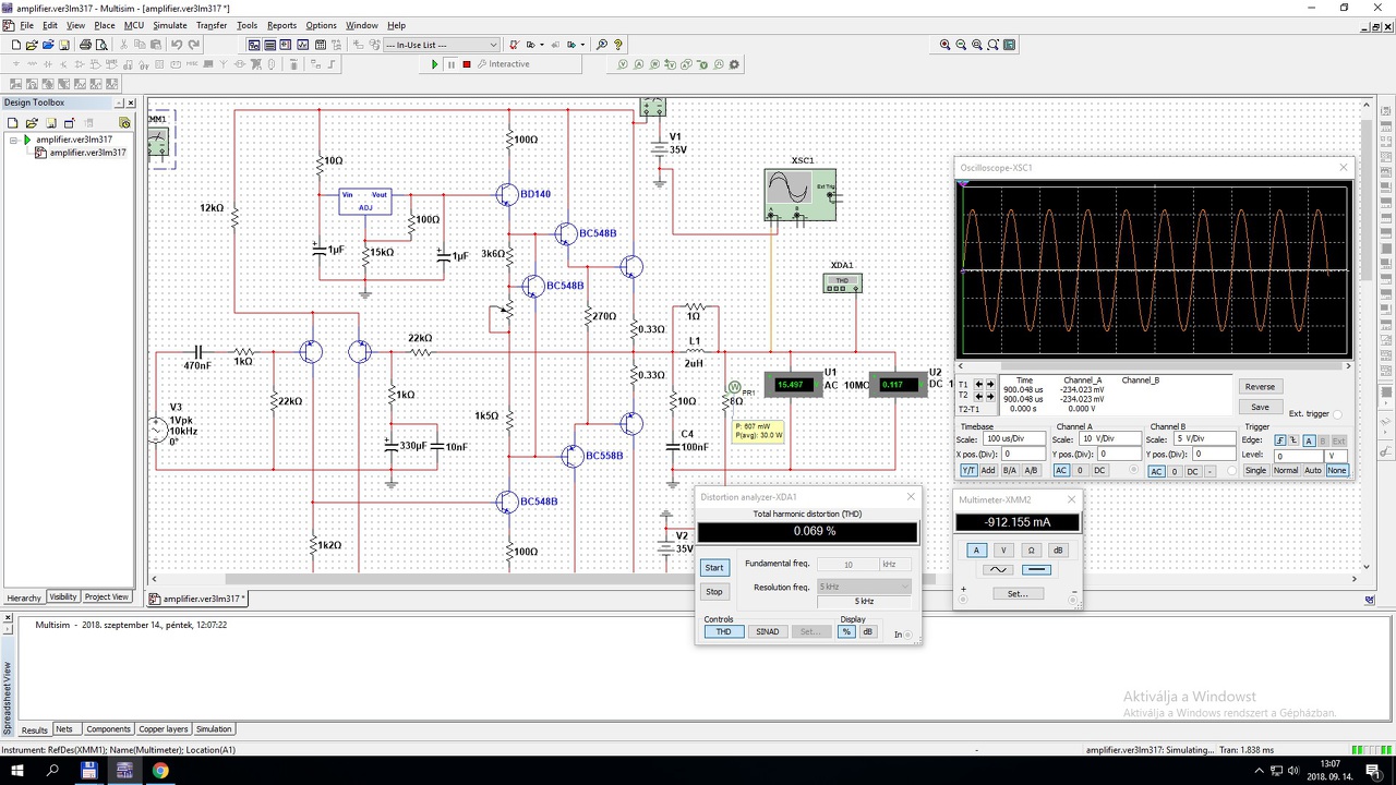

Megváltoztattam az áramkört , kiegészítettem egy lm317-el ez lesz az áramgenerátor , ez fixen tartja a bd140 bázisfeszültségét a végfok tápfeszültségétől függetlenül , legalább is levettem +-30 voltra , és szépen működik , ugyan úgy mint +-35 voltról. Kivettem a diferenciál fokozatból az emitter ellenállásokat ,így a torzítási szint is csökkent! Mit gondolsz , jó lesz így vagy változtassak még valamin ?
Az a TL431 felesleges szerintem, de hosszú lenne elmesélni miért.
A BD140-en fordíts 180 fokot, hogy az emittere legyen a táp fele.
A differenciál erősítő emitterkörébe kell áramgenerátor, mert így nincs tápelnyomás. Először is brummos lesz a végfok és nem fogod érteni mi miatt.
A differenciál erősítő emitter ellenállásairól: ha növeled a nyílthurkú erősítést, (az emitter ellenállás nullára csökkentésével) csökken a torzítás, de nem mindig ilyenkor szól a legjobban... ezt ki kell próbálni.
Nincs benne semmilyen nagyfrekvenciás kompenzáció, tehát valószínűleg be fog gerjedni és ezt szkóp nélkül csak onnan fogod megtudni, hogy túlzottan melegszik majd, vagy rosszabb esetben azonnal elszállnak a végtranzisztorok bekapcsoláskor.
Szia , a javított verzióban nincs tl431 , ott már lm317-el csináltam meg az áramgenerátort!
Elméletileg , a végfok kimenetén lévő 2uh tekercs csökkenti a nagyfrekis gerjedés is . Vagy nem így van?
A nagyferekis kompenzációról meg nem sokat tudok!
Annak az áramgenerátornak egyáltalán nem kell precíziósnak lennie, ennek semmi hatása nem lesz sem a hangképre, sem a működésre.
A kapacitív terhelés okozta berezgések ellen nyújt védelmet a kimeneten lévő induktivitás, ettől még a belső hurok gerjedhet és így fog is.
Mindjárt leszimulálom neked.

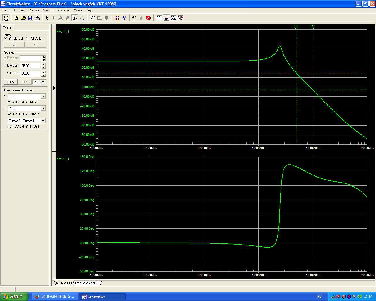

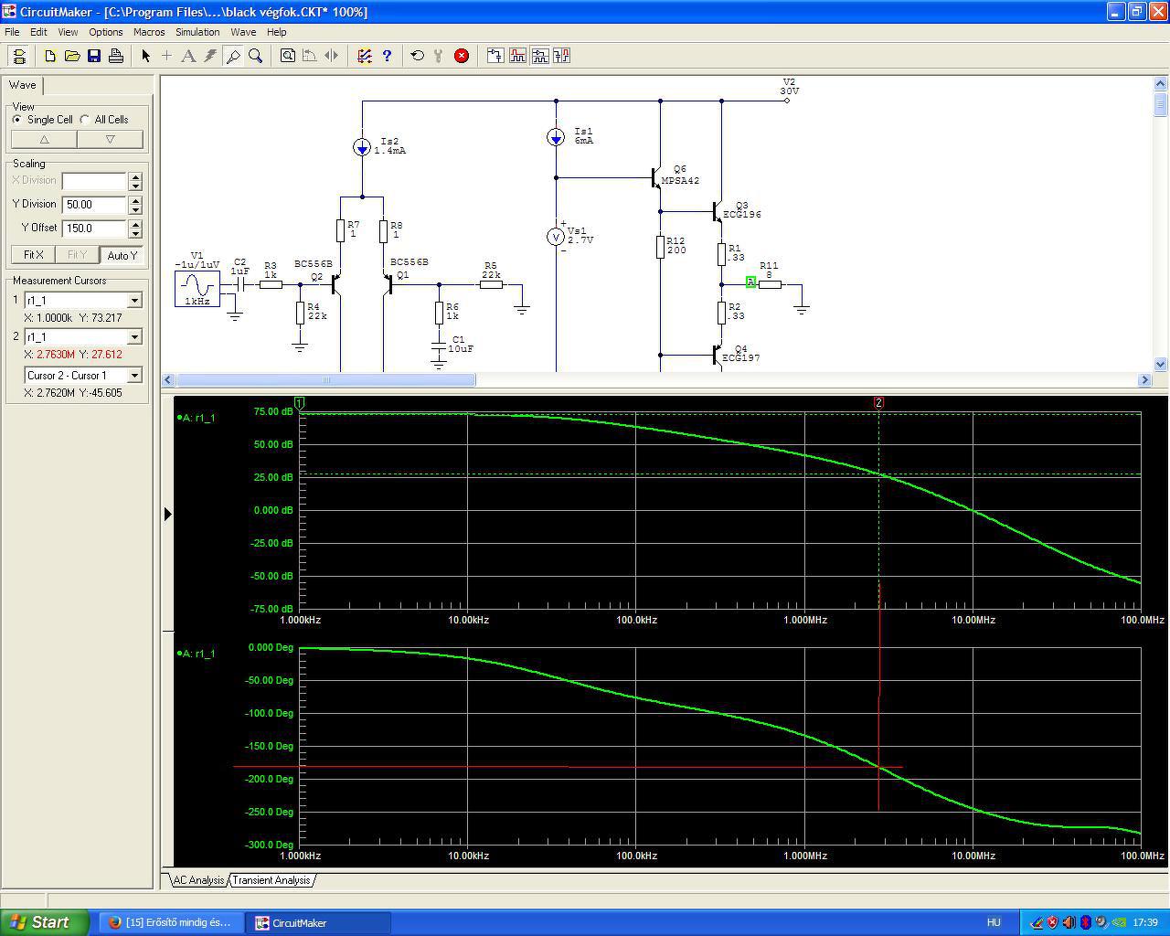

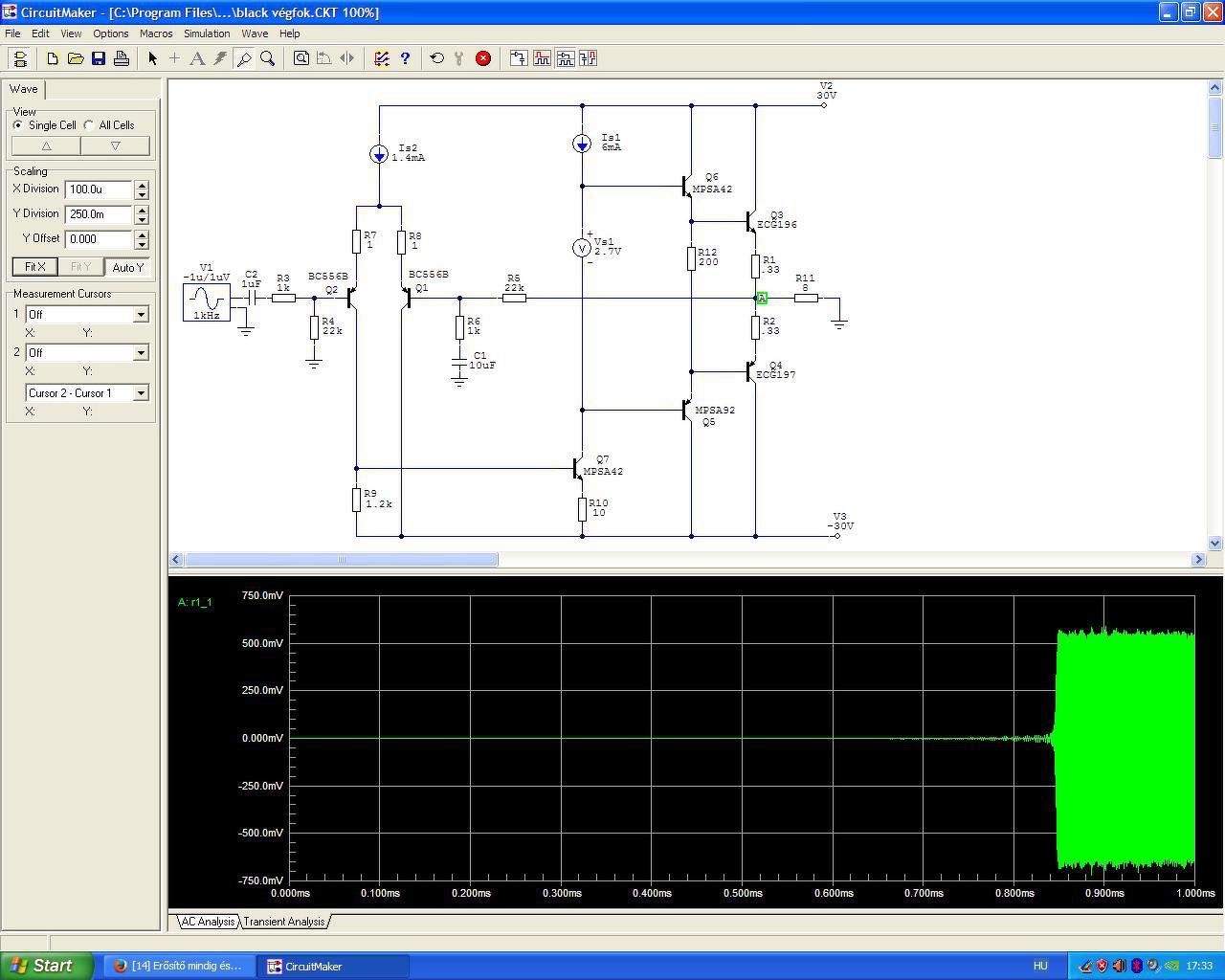

(#) Karesz 50 válasza Karesz 50 hozzászólására (») Szept 14, 2018 /
Kicsit megnöveltem a nyílthurkú erősítést, a nagyjelű fokozat emitter ellenállásának 10 Ohm-ra csökkentésével. Szépen gerjed. A nyílthurkú erősítés 73 dB, a zárthurkú 26 dB - ebből adódik a visszacsatolási tényező: 73-26=47 dB, tehát a torzítás a 1/200-ad részére csökken, vagyis (az ujjaimon számolva) 0.01% körüli.
A nyílthurkú erősítés analízisén szépen látszik, hogy a -180 fokos fázistolást a 26 dB-es erősítésnél éri el , tehát a fázistartalék 0 fok, tehát gerjed.
Lehet lassítani a leglassúbb fokozatot, ez a legegyszerűbb megoldás - szinte mindenki ezt csinálja. Ezzel lejjebb tolódik az első töréspont, cserébe már egész kisfrekvenciától elkezd nőni a THD, viszont "kigerjed".
