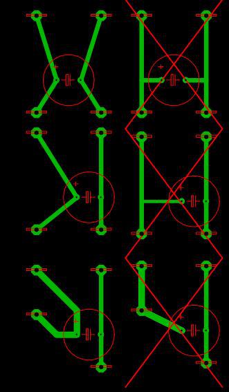

Nem néztem át csak egy megjegyzés. Engem mindig letoltak, amikor a szűrő kondikat nem az áram útjába terveztem, és ezen a nyákon csak 1 kondi van jól tervezve mégpedig a C8 bal oldali (rajzon 2 van) . Tudom, hogy így néz ki jól a nyák, csak így a kondik nem fognak sokat érni. C5 C10 elvileg a fetek áramát simítaná de jelen esetben köze sincs hozzá (Az áram mindig a legrövidebb úton akar menni nem fog a kedvedért elmenni jobbra a kondihoz vendégségbe). Mellesleg a bal oldali átkötés minek kell (mondjuk a jobb oldali is felesleges)?
Az átkötésekről: nem igazán akartam körbevinni a panelen, lévén hogy az átkötéssel rövidülne a vezetősáv hossza. A szűrökondikról: milyen helyzetet javasolnál? (A jobb oldali javítva C9-re) Egy ötlet az "útbaigazításhoz": módosított A hozzászólás módosítva: Szept 19, 2018
Csináltam pár példát, hátha látszik a lényeg.
Jaja így kellene. A c9-nél is. C1-et meg be kellene tenni R7 elé, az R3-at meg úgy, hogy egyből a C13 kondihoz menjen és onnan tovább minden hová.
Javítom, és holnap jelentkezem. Megyek robotolni. Köszönöm a segítséget!
