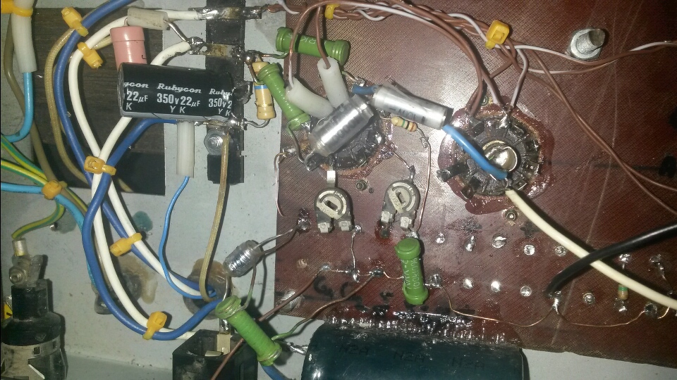

220kohmos előfok 2k-s katóddal. Az áram 0,75mA. Ha összefogom a fém vázat akkor kevésbé zajos. Viszont más nem lévén egy külső erősítőre kötöttem ki. A zajok miatti összefogás miatt nem futotta egy normális játékra. Karakterisztika helyett csak egy potira meg a műszerre hagyatkoztam.

Ez egyszerűen brummos. Vezetékezési hiba, árnyékolás hiány, vagy ez mind és még!
Nem tudom milyen a felépítése, de ha nem fémházban van az erősítő, akkor alufóliával kell az árnyékolást biztosítani, hogy ne szedje össze a hálózati brumm-szórást. Tehát a dobozt, vagy a bemeneti részt alufóliával kell burkolni és azt a hideg, vagy testpontra bekötni. A hálózati védőföldet csak a hálózati transzformátor vasmagjára kell kötni, ha van védőföldeléses konnektor. A fém ház elszigetelendő a transzformátortól, hogy ne rezonáljon és ne legyen földhurok sem. Ha fémházban van a cucc, akkor azt a táp első szűrőkondenzátorától(negatív) jövő vastag vezetékkel kell összekötni, mint a leghidegebb pont, ez lesz a hideg föld. Nem keverendő a hálózati védőfölddel! Üdv!
Ez a nyers változat. A zöld ellenállás direktbe köti össze a tápot és az anódot. A cső kondi és a puffer közt 1k-s ellenállás van. A kimenet a levegőbe lóg lévén még nem léptem tovább. A katódra egy 10k-s poti van kötve munkapont beállítónak. A tápra egy 10 megás ellen van kötve kisütőnek. Majd a találkozón lefelelek a tanárnál.

Elég kusza ez a vezetékezés.
Milyen csővel milyen kapcsolás ez? Minden mindent keresztezve nem csoda, ha brummos. A jelvezetéket mindentől messze és a bemenetet például árnyékolt vezetékkel kell szerelni. A kimenetet szintén mindentől távol huzalozni, a bemenettől pláne messzire, mert a visszahatásból nem csak brumm, hanem még gerjedés is lehet és az, gyorsan tönkreteheti a csövet. A fűtésvezeték összesodorva mehet a fémház közelében, az anód-tápvezeték, megfelelő távolságban(szigetelten) akárhol vezethető, de minden vezetékezés a lehető legrövidebb legyen. Üdv!

Ha a bemenet le van testelve akkor is macis?
Azt amit tegnap rajzoltam tápot megcsináltad?? Ha azt megcsinálod, nagyon kicsi az esélye a brummnak. Adtam hozzá kioldós ellenállást is. Tessék nagyon átgondoltan vezetékelni és nem össze-vissza drótozni, mert abból semmi se lesz. Ellenállás után tehetsz be 470-560µF-ot is,de elé csak max. 22-47µF-ot!!!!

Kicsik a csatolókondenzátorok, nyugodtan tízszerezd meg az értéküket, tehát 47nF és legalább 100nF. Mindjárt értékelhetőbb lesz a brumm, vagy a szűretlenségből adódó búgás. A végcsövek rácslevezető-ellenállása mekkora értékű? Láttál már forrléces szerelést biztosan, tehát azt próbáld meg átrajzolni a Te erősítődnek megfelelően, alkatrészek egymás mellé elhelyezésével, lerajzolod és az összekötéseket is, majd összehuzalozod-forrasztod. Mindjárt szebb, illetve áttekinthetőbb lesz az áramkör. A testpont (hidegpont) csak egy helyen van bekötve, árnyékolás és táp hideg is ide jön. Csatlakozók szigetelten szerelve! Szánd rá az időt, nem kell összecsapni egy ilyen erősítőt, mert az kudarc lesz a végén. Sok sikert! Üdv!
