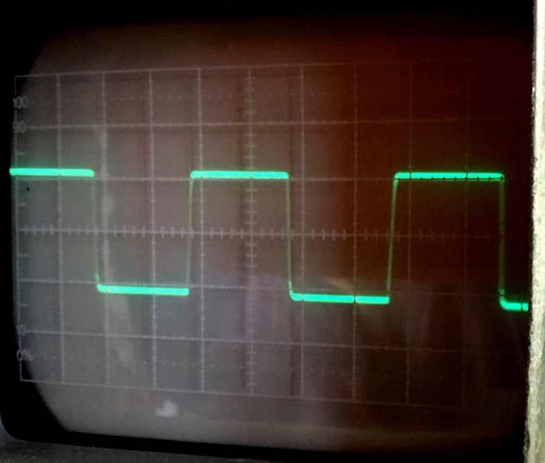

Kicsit átterveztem a PH3 RIAA korrektort, 6H16B csövet használtam, FET be és kimenetén.
Mérések alapján jól működik, erősítése picit kisebb ezekkel a csövekkel, 4mV bemeneti szintre 600mV eff. kimeneti szint. A hozzászólás módosítva: Okt 31, 2018
Áttervezve, már a szimuláció is biztató eredményt adott. Valós mérések is visszaigazolták, érdemes meghallgatni. Ma meghallgattam, nem okozott csalódást. Nagyon jó hang, első benyomásra, nagy tér, levegős, szuper basszus, doboz nélkül sincs brumm, alátettem egy méretre vágott nyáklemezt, gnd re kötve, ez is elegendőnek bizonyult. Jöhet a neheze, dobozt kell hozzá készítenem.
Első benyomásra, picit nagyobb tér, mélységérzet növekedett. Egyébként nagyon hasonló.
Ezek a kis csövek nagyon jók, könnyebb volt párosítani, mint az ECC88 csöveket. Nagy előny, DIP8 foglaltba bekötve, megfordítható, tükör szimmetrikus bekötés, így a forgatásával is lehet variálni. A hozzászólás módosítva: Nov 1, 2018

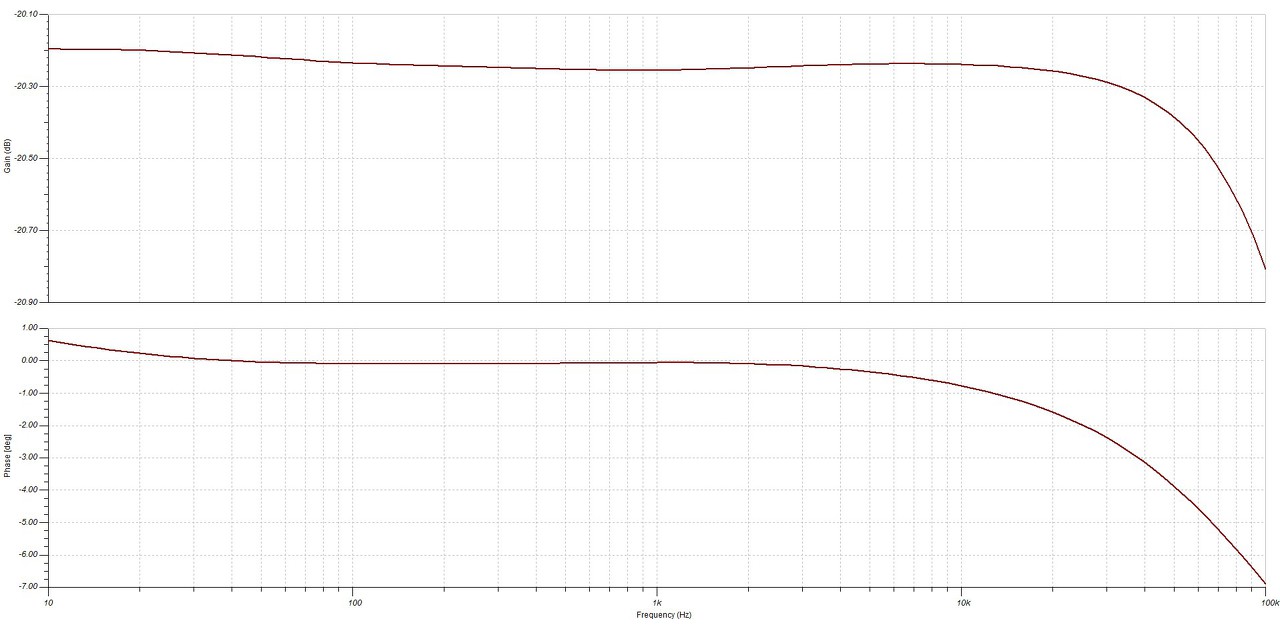

Énnek az áramkörnek a korrekciója mennyire pontos mert a korrekciós tagok szabvány értékűek?
Csatolt szimuláció szerint láthatod az átvitel (0,2dB belül) pontosságát.
Korrekciós tagok nem szabványnak megfelelő értékek, de ez nem gond. Párhuzamosan kötött kondikból pontosan összeválogatható. Ellenállásoknál is lehet soros, párhuzamos megoldás. Nyákterv is adja a lehetőségét. A hozzászólás módosítva: Nov 1, 2018
