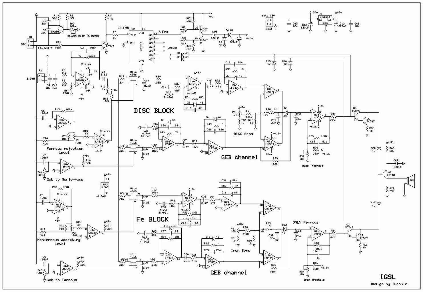

egyszerü fémkereső kapcsolási rajzot valaki küldene? ami legalább 25-30 cm távról jól érzékel és valaki megépitette e már, hogy érdemes e belefognom
(#) Ge Lee válasza cilinderrr hozzászólására (») Nov 20, 2018 /
Az hogy egyszerű-e vagy sem csak nézőpont kérdése, de nagyon egyszerűt nem fogsz találni. Meg az se mindegy hogy egy kis ezüstpénzt kell érzékelnie arról a távolságról vagy egy radiátort. Ezeknél egyszerűbbnek amiket csatolok nekiállni sincs értelme. A TGSL-t nem építettem meg, az IGSL-t igen, az olyan 24-27 centiről hoz egy 1Ft-ost a levegőben, talajban meg olyan 17 centiről nagyon jó esetben. Az SMW-t is megépítettem, de teljesen át is variáltam jó sok tökölődéssel. Az valamivel alapból is érzékenyebb, amit végül sikerült vele összehozni az olyan 33 centi levegőben és 24 centi a talajban az 1Ft-ra ha jól emlékszem.

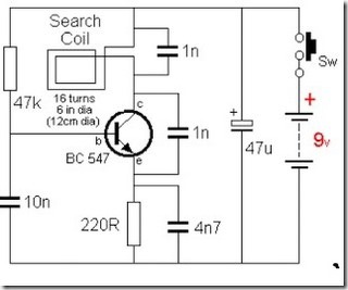

(#) cilinderrr hozzászólása Nov 23, 2018 /
pinpointernek szereném megcsinálni de a hangszóró ezen hova megy?
(#) mateatek válasza cilinderrr hozzászólására (») Nov 23, 2018 /
Sehová. Behangolod 140 kHz-re, és az oszcillátor fém okozta változását detektálod egy AM rádióval. Oda van írva, ahonnan letöltötted.
(#) cilinderrr hozzászólása Nov 28, 2018 /
láttam neten sima pittyenős egyszerü fémkereső pl mint a bfo stb... valakinek kapcsolási rajza nem lenne ilyenröl? télleg sima egyszerü pinpointernek lenne, az előző nem vált be
