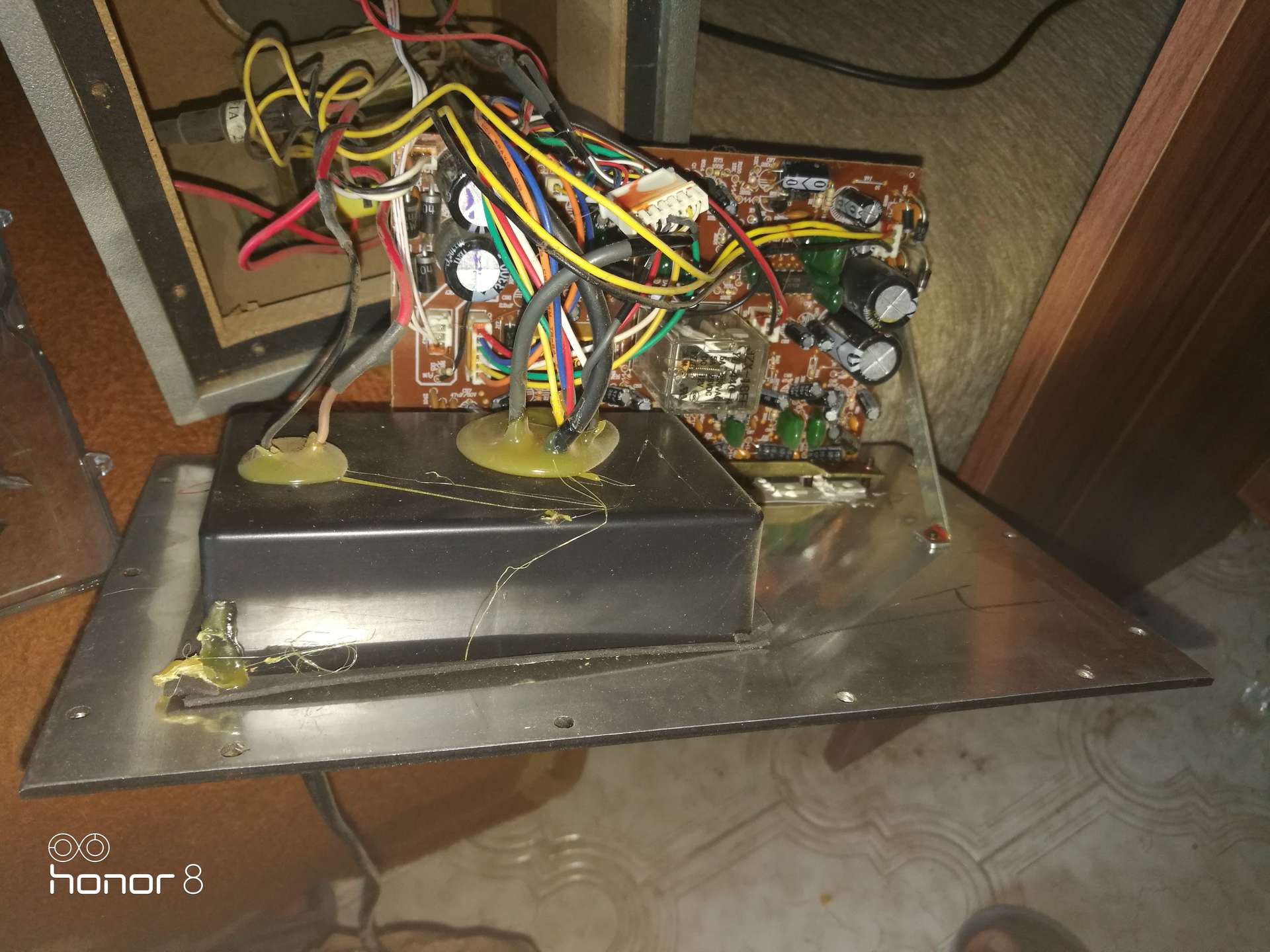

Hello! Itt lenne az áldozat akit szeretnék a laptopom kimenetéröl használni mint 2.1 Alapajáraton a sub meghajtása kérdéses mert a job-bal oldalt, egyértelműen valamely satelit kimenetek adják majd. Igen egyszerre több 2.1 es projektem is van. Nos mivel minden bemenet le van választva a 2.0 ás jelböl hogy tudok bontani szimpla mély jelet? 2 darab 7-7 lábas ЧBA 733M van rajta amiknek a feladatát még nem sikerült beazonosítanom. A trafón 2x10v ill. : 2x13v váltó van a kimenetén. A nyák felirata: p5009-f 030801 (et700). Tranzisztor sor tipusait nem tudom mert nem bontottam meg. Segítséget előre is köszi!!
A hozzászólás módosítva: Nov 4, 2018
Nekem úgy tűnik ebben az esetben 6 független bemenet van azon a PS2 csatlakozón, a dobozban pedig vélhetően 6 végfok pl tda2030 vagy testvérei.
Kelleni fog hozzá egy a sztereó bemenő jelből a sub jelét előállító kapcsolás. Példákat pl itt is találhatsz: Bővebben: Link
