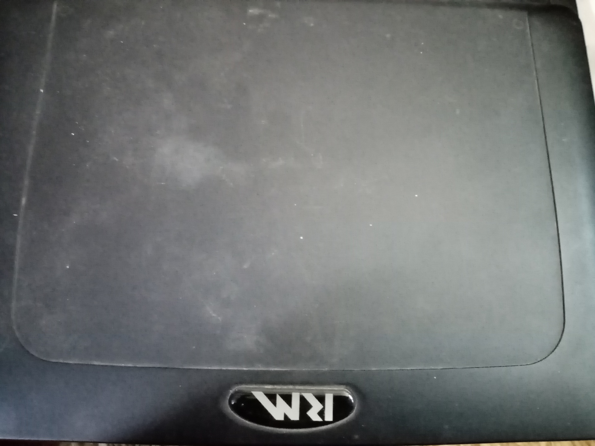

Üdv. Laptop pc notebook kijelző lehajtásakor elment a kép. A kábelt meg bontva meg találtam a hibás vezetéket. Segítséget szeretnék kérni a javítással kapcsolatban. A kábel típusa: 29GE 10050-40 Cable Lcd 10.1 CPT E10EICml 2010 03 22 C1. A törés pont a sarokpántnál van. A vezeték olyan vékony, hogy aszt sem tudom lehet-e forrasztani és milyen módszerrel tudnám szigetelni úgy. hogy el is férjen az eredeti helyén. A külön álló vezeték a törött. A sok nyitás csukás miatt meg lehet nem soká követi a többi vezeték is. Előre is köszönöm a segítséget.
(#) uniman válasza hzsiga hozzászólására (») Jún 30, 2021 /
„Laptop pc notebook”
...helyett inkább a pontos készülék gyártó/típust kellene megadnod.
(#) hzsiga válasza uniman hozzászólására (») Jún 30, 2021 /
Szia. Remélem Te neked többet mond. RM. Nekem nem sokat mond.
A hozzászólás módosítva: Jún 30, 2021
„"gyártó/típust"”
...az utóbbit nem látom! ...vagy leesett az adattábla címkéje?
A képedről nem tudni, hogy mit ábrázol (tálca?)...a laptopok nem így néznek ki a fotókon.
(#) hzsiga válasza uniman hozzászólására (») Júl 1, 2021 /
Köszönöm a segítő szándékodat és remélem tudsz adni valami tanácsot a meg oldásra. Ennyi található mindössze a gépen.
(#) uniman válasza hzsiga hozzászólására (») Júl 1, 2021 /
Így már látni a típusát: RM minBook 100
