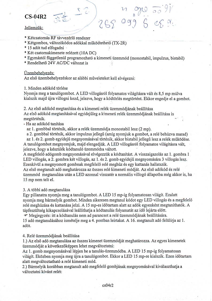

Szia, nekem is hasonló modulom van (a távirányító külsőre ugyanez). Nekem annyi a hiba, hogy a latch vagy milyen módot nem tudja-akarja befogadni. A különbség, hogy ilyen olcsó "táp" megoldás van benne, egy egyenirányítás és nagy kondenzátor, hogy 230V-ról menjen közvetlenül. Tünetek nálam: 8 másodpercig nyomom a gombot a vevőn akkor felejti el a távirányítót.(A youtube-os videóban 8-szor kell megnyomni.) Utána próbáltam az összes lehetőséget, de nem válik be. A relé behúzáskor a készenléti LED is halványabban világít, nem lehet hogy ilyenkor resetel a panel a kevés táp miatt és azért nem marad behúzva a relé? Ha valaki foglalkozott ilyennel, jó ötlet lenne, ha a kondi után 12V-ról táplálnám?
Itt egy leírás!
Egy több, mint 8 éves hozzászólásra reagáltál, ráadásul majd két éve volt utoljára az oldalon.
Azért nem baj, mert hátha másnak is szüksége lesz rá.
