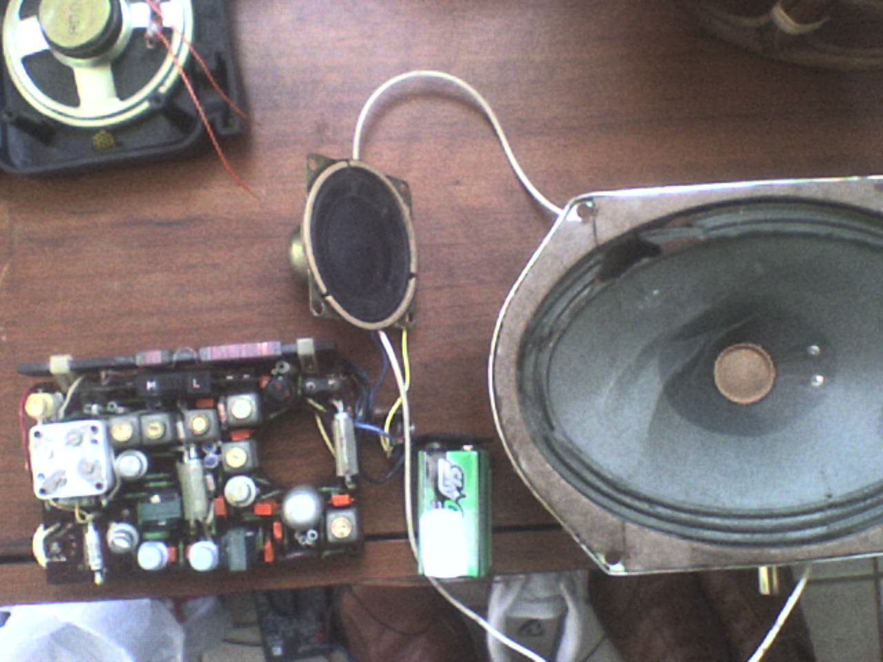

Olvastam már itt valahol h Sokol rádióbol lehet erősítőt készíteni az lenne a kérdésem h hogyan? Rádióm és elszántságom is van! ![]() ![]()
De a rádió funkció megmarad nem? az ellen mit csináljak?
Bemondja gyakorlás közbe a vízállást! ![]() ![]()
Kipróbáltam: a rádió része mindig belerecseg, vajon hány wattos hangszórót bír el max?(így legalább van egy kis tranyós erősítőm)
Le fényképeztem:
Sorba kötöttem két hangszórót, német és osztrák adókat tud fogni ![]() ![]()
A poti "alja" a (+) tápra megy, az a test !
A poti "tetejére" egy 15k-s ellenállás megy, ez jön a demodulátortól ( rádiótól), azt vedd ki és a helyére csatold be a jelet, ha akarod használni a hangerőszabályozást. Ha nem, akkor a poti csúszka sem kell ( kiveszed, kicsíped) és a 10µF-s elkó (+) felére mehet a jeled. Ezek után már nincs rádiózás.. ![]() ![]() ![]()
a poti hátulján ez a 3 vezeték van bekötve. az nem megoldható h külön kössek egy hangerőpotit meg esetleg egy hagszínt mellé?
Ez a Sokol picit más.. a különbség annyi, hogy két ellenállást kell kivenni, amik mennek a poti "tetejére".
Viszont ha bekötsz külön hangerőt, hangszínt , akkor a poti nem kell, a csúszkája amire megy 3 ( 5) uF, oda vidd be a szabályozott, "színezett" jeledet. A poti csúszkáját csípd el.
Elfelejtettem válaszolni... a kék drót alatti a csúszka, azt kell szakítani... elvileg az 5 közül a középső...
Nem tudnál légyszíves egy rajzot csinálni h az új potikat(hangerő, hangszí)és a jack dugót hogy kössem be? Megköszönném mert összezavarodtam kicsit! ![]() ![]()
A hangerőt úgy tedd hozzá, ahogy már leírtam.
Hangszín verziót válogass össze, van elég a hobbin... A jack-dugót egyszerű bekötni... attól függ, sztereo a forrás vagy nem - nem értem, ezért nem tudod vagy másért. A GND a hosszú, külső "cső", a gyűrű és a végén a csúcs a jobb és a bal csatorna ( sztereo). Ebben az esetben két db 4k7-es ellenállással közösíted , ha mono hangszínt csinálsz.
![]() Gitárhoz kell az erősítő, tehát monora fogom megcsinálni! Mostmár értem! ![]() ![]()
Ezt találtam:
jó vajon? ahogy nézem mono
Tegyél eléje előerősítőt, mert a lepke sokat elvisz..
Tranyó lehet BC177,178, 182A, 327, 328, stb.. A táp a Sokol miatt 9 voltnál nagyobb nem lehet, mert a pnp végfok nem szereti. Az 1 megás ellenállás cseréjével ( vagy potival) az első kollektoron -4...6 volt közötti feszt állíts be.

![]() ![]() Akkor ezt hogy kombináljam a lepkével? Most megint a semmitseértek állapotba vagyok Ma megvettem mindent a lepkéhez ![]()
Nagyon egyszerűen... a gitárod megy az előerősítőre, az a lepkére, ez pedig a potira és a rádió végfokára.
Összevágom és elküldöm... ![]() ![]() ![]() Na mostmár megvan a projekt hétvégére! ![]() Köszönöm még 1szer!
