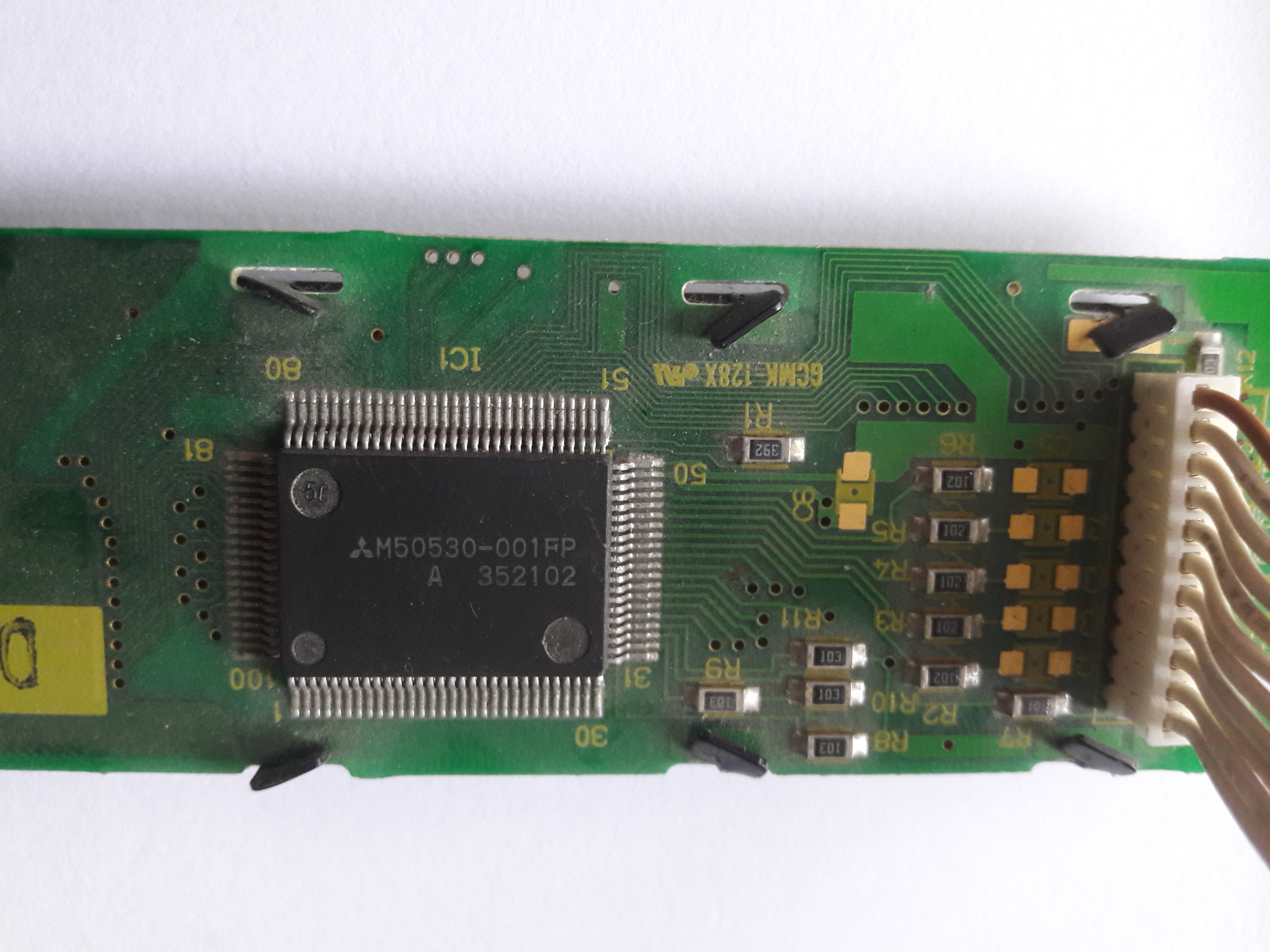

Van néhány telefonból bontott lcd kijelzőm. Segítségre lenne szükségem, hogy használni tudjam őket. Szeretnék írni rá vezérlő programot, de nem tudom hogy a 11 láb közül melyik mire való. Az alábbi képeken a telefon és a belőle bontott lcd látható.
A vezérlő (M50530) adatlapja alapján ki lehet csipogni, hogy melyik láb mi.
