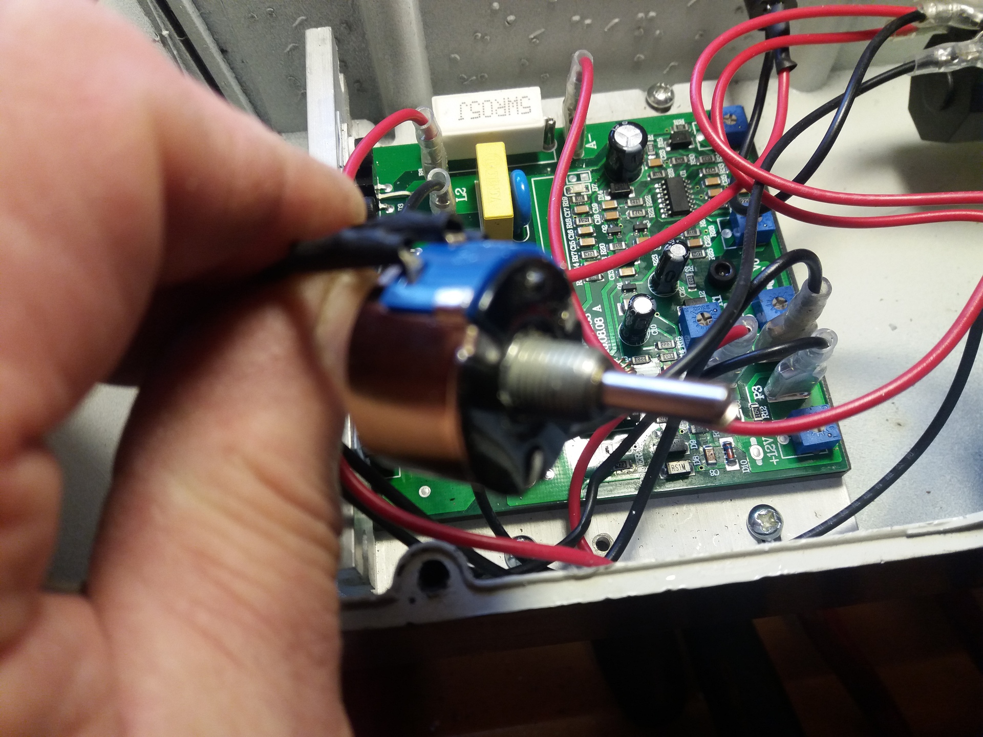

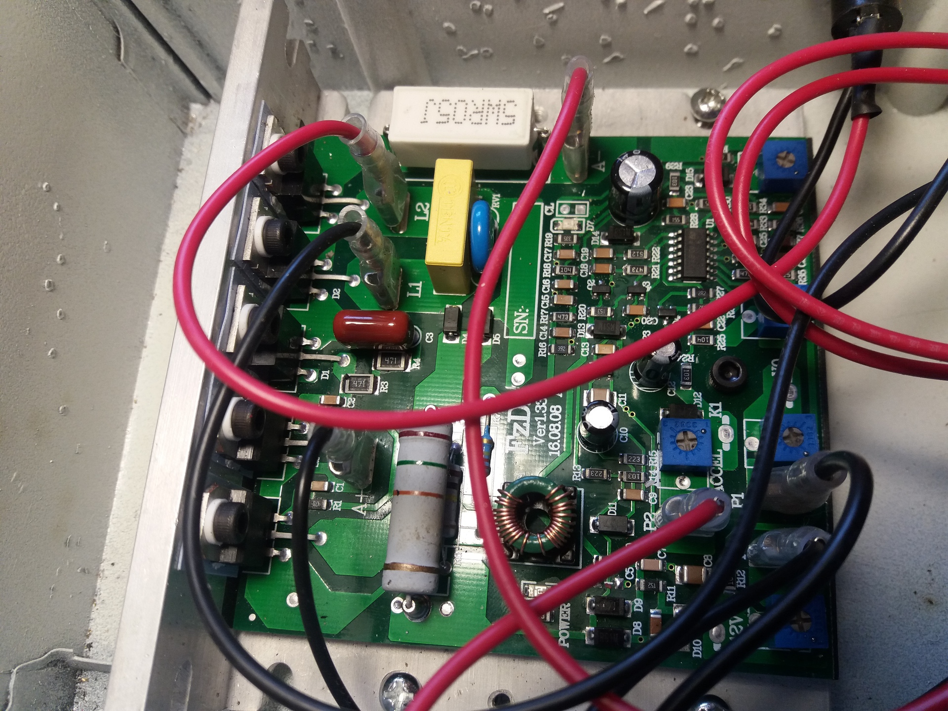

Sziasztok. Van egy műszerész esztergám ,eddig jól működött. Szabályozható a forgás fordulatszáma ,fokozatosan ,most meg azt csinálja ,hogy állítás közben hirtelen nagyon gyorsan kezd forogni .Nekem fontos a kis gép . Gondoljátok hogy javítható ,én egyébként nem igazán értek ,csak kicsit, az elektronikai alkatrészekhez . Ki kellene venni a panelt és lefényképezni ? Várom a segítségeteket .
(#) Gafly válasza pistyu hozzászólására (») Jan 25, 2019 /
Leírásod alapján nekem valami hasonló ugrott elő a lelki szemeim előtt.
Ha tudnál egy képet csinálni a gépről, netán szétszedve a "tekerentyű" mögötti "elektronikáról", az sokat segítene.
Nagyon meg lennék lepve, ha egy porszívónál komolyabb cucc lenne benne, valamint ha eltört/repedt a potenciométer pályája, az szerintem pont hasonló tüneteket okoz...
Adatlapod szerint "séta" távolságban legalább öt olyan fórumtárs lakik, aki "meg tudja szakérteni".
Kivéve én, mert nem értek hozzá.
(#) pistyu válasza Gafly hozzászólására (») Jan 25, 2019 /
Szia . Szétszedtem ,de szerintem a potméter ,ahogy mondtad , tekerem olyan mintha valami csiszolódna ,és a középső kábel mozog ,tekerés közben. ebayon láttam 100 fontért panelt . Igaz kínai áru ,de talán olcsóbban megúszom . A közeli társ előny.
Az igazat megvallva, sokkal egyszerűbbre számítottam.
De nem félek elismerni, hogy ehhez sem értek.
„de szerintem a potméter ,ahogy mondtad , tekerem olyan mintha valami csiszolódna ,és a középső kábel mozog ,tekerés közben.
Szabályozható a forgás fordulatszáma ,fokozatosan ,most meg azt csinálja ,hogy állítás közben hirtelen nagyon gyorsan kezd forogni”
Ahogyan tekered mindig ugyanott és ha tovább tekered akkor ugyanúgy változik?
Vagy ha nyomogatod erre-arra, akkor hirtelen begyorsul?
Legyél szíves olvasd le a felcsavarozott "háromlábúak" feliratát, és a velük szemben lévő IC (2x14 láb) feliratát.
Valamint a potenciométerét is.
Mindet úgy, ahogyan látod, minden betű és szám fontos.
100 Fontért ne vegyél másikat. Nem Te vagy az első.
(#) ferci válasza pistyu hozzászólására (») Jan 25, 2019 /
Cseréld ki azt a potmétert.
(#) Gafly válasza ferci hozzászólására (») Jan 25, 2019 /
Ha leolvassa a szöveget róla (és megméri a méretét)), akkor azt is meg tudjuk mondani hol (és mennyiért) kap hozzá (vagy van a fiókban).
De ugyanakkor ahogy nézem, ez azért nem 99% garantált siker...
(#) ferci válasza Gafly hozzászólására (») Jan 25, 2019 /
Meglehet... de a ha a csúszka megkopott azon a részen és ráadásul mozog is a kivezetés, bármi lehet. Ha pedig a poti "alja esne ki a feszültségosztásból, maximális feszültséget táplál be a panel bemenetére.
Ez lenne a legolcsóbb 1. próba, ezen nem spórolnék, akár egy hasonlóval, teszt jelleggel..
Először köszi hogy foglalkozol a problémámmal. Balról " S 8025 L alatta A 6. : + még egy : X DEC alá -902 alá MUR 1660,alá két függőleges vonalszemben egy-egy nyíl ,ebből három darab ,IC 324 alá e 012106 ,potméter WX 14-12 4K7 +-5 %.
(#) Gafly válasza pistyu hozzászólására (») Jan 26, 2019 /
Ránézésre ez jó is lehet. 550 Ft. Vonattal a Keletiig, onnan 4-es metró Újbudáig, majd kis séta.
Próbálgatásnál vigyázz, mert szerintem a hálózattal közvetlen kapcsolatban lehet. Nehogy megrázzon...

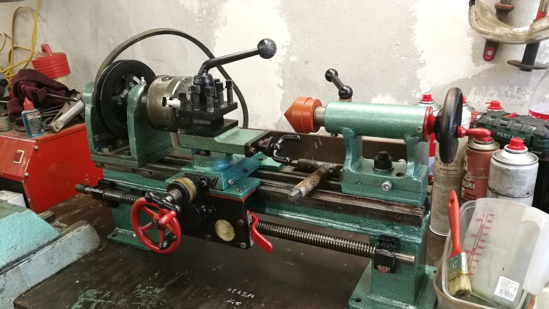

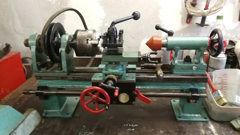

Nekem van egy a képen látható esztergám,egy teljes mértékben házi gyártmány ,úgy saccolom,hogy a 70-es években készülhetett.A festése most lett megcsinálva,szétszedtem,le lett takarítva,rozsdamarózva,festve,ahol kell zsírba lett téve.100 mm-es tokmány van rajta,a vele kapott motor egy 2-300 Wattos segéd és indítókondis motor,ezt le szeretném cserélni egy szinte fokozatmentes szabályzásra.Van itthon 2 db elektromos hajtóműből kiszedett 24V-os DC motorom,hasonló teljesítménnyel,de gondoltam az általad említett mosógép motorra is,mint lehetséges meghajtás.A DC motort a saját szabályzójával tudnám meghajtani,de annak nincs visszacsatolása,és a megfelelő áramerősséghez kellene egy combos tápegység is.

Szia! Képet sajna nem tudok feltenni,mert a kutya elrágta az adatkábelt a telónak,és ez volt a fényképezőgépem átjátszó kábele is! A legtöbb értelmét a mosógép motorosnak látom,viszonylag csendes,könnyen szabályozható,egyszerű az irányváltás! Neked indulásnak akár egy porszívó PWM-es szabályozója is megteszi,idővel a hirdetéseket figyelve lehet megcsípni egy nyomatéktartós szabályozót. Szerezni kell egy legalább 450-550 Wattos,14-16 ezret pörgő mosógép motort,és úgy áttételezni,hogy a tokmány 2500-at pörögjön!

(#) pistyu hozzászólása Jan 26, 2019 /
Megpróbáltam írni nekik ,kíváncsi vagyok válaszolnak -e rá. Azt írták e-mailba is lehet rendelni ,meglátjuk . Bercsényibe van egy a pincében is ,réges-régen voltam ott ,a Budafoki úton is jártam mint vevő . Réges-régen-régen csináltam fény orgonát ,erősítőt ,de már nem igazán. Rátok bízom !!!!
(#) pistyu hozzászólása Jan 29, 2019 /
Sziasztok. Elmentem ,megvettem ,beraktam és SZUPERÜL MŰKÖDIK.Köszönöm a segítséget , Gafly-nak ,ferci-nek . Nagyon örülök a sikerhez. Még egyszer köszi.
