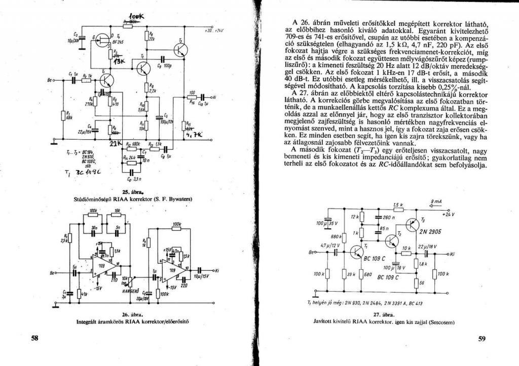

Az egyik barátomnak szeretnék egy régi bútordarabba beépíteni egy Music Centerből kiszerelt lemezjátszót. Tulajdonképpen már be is szereltem, kapott egy végfokot és egy RIAA korrektort (INNEN a cikkek közül). Működik is a dolog, de nem igazán tetszik a hangja. Rájöttem, hogy valószínű a korrektorral lehet probléma, nevezetesen, a cikkben publikált RIAA dinamikus hangszedőhöz készült, az enyémbe pedig keramikus PickUp van. Próbáltam keresgélni kimondottan keramikus hangszedőhöz való kapcsolásokat, de nem boldogultam vele. Ha valaki ebben tudna segíteni nagyon meg köszönném! Nincsenek nagy igények a hangminőséget tekintve, mindössze nosztalgia zenehallgatáshoz kellene, de a megfelelő illesztésről szeretnék gondoskodni.
A keramikus betéthez nem szükséges korrektor. Magnó, CD, aux bemenetre csatlakozva működőképes.
Valóban? De erre sem találtam sehol utalást.
Mindenesetre köszönöm, kipróbálom korrektor nélkül.
Megoldás, használd a korrektort, de a kerámia hangszedöt terheld 1k ellenallassal. Korrektor bemenetére párhuzamosan kell bekotnöd az ellenállást.

Van egy MC hangszedőm 7 Ohm az egyenáramú ellenállása, 0.5V max kimenő feszültsége 0,5v Ajánlott lezárás több mint 20 Ohm. (Ortofon Q red) Két műveleti erősítővel jónak tűnik a dolog. AD8066-ost terveztem a célra. Mekkora ellenállással zárjam le? Egy átlag RIAA korrektor úgy 35-40dB erősítéssel rendelkezik, gondoltam úgy 50dB (1kHz)-en elegendő. (?) Szóval V1.0: Vélemények? A hozzászólás módosítva: Jan 4, 2019
Na kimaradt egy k betű:
Nem stimmel semmi, 0,5V MC hangszedöbõl?
Ha lezàràsa 20 Ohm, akkor parhuzamosan csatlakozik az ellenàllàs.
Lehet. MC ha magasszintû sem adhat ki ekkora jelet, de még az MM sem.
Ez a hangszedő névlegesen 0,5mV-ot ad le, azaz, 500uV-ot, (ötszáz mikrovoltot) amihez kell a nagy erősítés, vagy illesztő-transzformátor használata.
Itt a nagy erősítés a megoldás, Én a bemeneti fokozatban 47Ohm-ot tennék be, az IC mindkét bemenetére, így kb. 100Ohm lenne a differenciális bemeneti ellenállás és a két bemenet közé 470Ohm-os ellenállást tennék, ha az oda kell egyáltalán. Ez az első fokozat így kb. 22-szereset erősít. Következik a passzív RIAA-korrekció, ami kb. 23,5dB-el csökkenti a jelet 1kHz-en, tehát, kevesebb mint tizedére esik le a jelszint, amit megint fel kell erősíteni. Majdnem a kiindulási-jelszinthez jutunk vissza, vagyis majdnem ismét, kb. 500-700uV-os jelet kell felerősítenünk, közel vonalszintű jellé. Jó ez az IC, de Én eleve párhuzamba kötném a két fokozatot és így négy IC adja ki az erősítést, párhuzamosan kapcsolt fokozatokkal, hogy még legalább -3dB-el csökkenthessük a zajt. Mert még így is zajos lesz, vagy legalábbis határeset, hogy mekkora a zaj, illetve ehhez még párosulhat némi búgás, brumm a vezetékezésből, a panel kiviteléből, a tápegységtől és az árnyékolástól is függően. Nehéz ügy, kellene még egy erősítő fokozat, ami ami megmaradt jelet (500-700uV) felerősíti legalább 200-500mV-ra, vagyis már használható nagyságú jel lesz a kimeneten. Ha utánanézünk, sehol nem alkalmaznak 60-80-szorosnál nagyobb fokozaterősítést, a zaj miatt, tehát még két fokozatot kéne beiktatni, hogy elegendő nagyságú erősítéssel végre megfelelő nagyságú kimeneti jelet kapjunk. Jobb lenne a bemeneten egy illesztő, illetve MC hangszedőhöz való transzformátor, ami szinte zajmentesen feltranszformálja a jelet akár az ötvenszeresére(!), de legalább a tízszeresére, húsz-szorosára. Akkor olcsóbban megússzuk az aktív erősítő fokozatokat. Nehéz ügy meggondolandó, hogy mit válassz. Üdv!

Köszönöm, valóban a két láb közé nem igazán kell a 10k, az elhagyható. Tina szerint 1kHz-en az egész fokozat 65dB körüli erősítéssel rendelkezik. Lehet, nem jól számol, vagy én ütöttem félre valamit?
