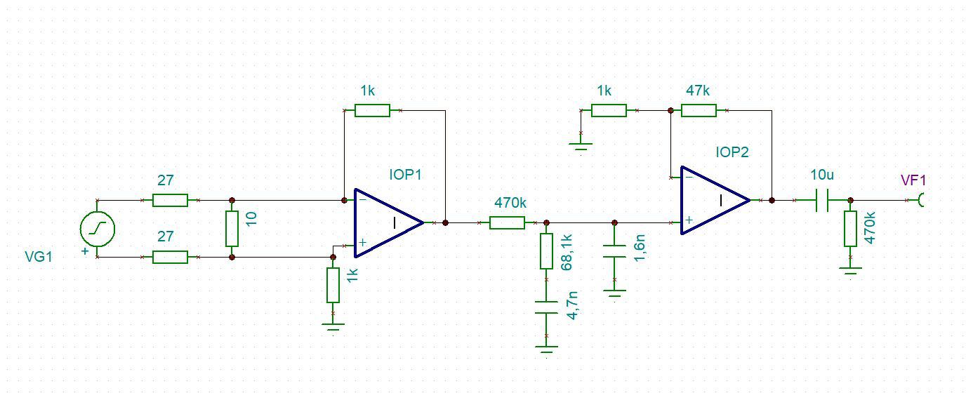

(#) Garfieldcat hozzászólása Jan 4, 2019 /
Van egy csomó dolog, amit nem annyira értek, hogy kellene megtervezni.
Van egy MC hangszedőm 7 Ohm az egyenáramú ellenállása, 0.5V max kimenő feszültsége 0,5v Ajánlott lezárás több mint 20 Ohm. (Ortofon Q red)
Két műveleti erősítővel jónak tűnik a dolog. AD8066-ost terveztem a célra.
Mekkora ellenállással zárjam le? Egy átlag RIAA korrektor úgy 35-40dB erősítéssel rendelkezik, gondoltam úgy 50dB (1kHz)-en elegendő. (?)
Szóval V1.0:
Vélemények?
A hozzászólás módosítva: Jan 4, 2019

(#) CHZ válasza Garfieldcat hozzászólására (») Jan 4, 2019 /
Nem stimmel semmi, 0,5V MC hangszedöbõl?
Ha lezàràsa 20 Ohm, akkor parhuzamosan csatlakozik az ellenàllàs.

(#) Cinema válasza Garfieldcat hozzászólására (») Jan 4, 2019 / 1
Ez a hangszedő névlegesen 0,5mV-ot ad le, azaz, 500uV-ot, (ötszáz mikrovoltot) amihez kell a nagy erősítés, vagy illesztő-transzformátor használata.
Itt a nagy erősítés a megoldás, Én a bemeneti fokozatban 47Ohm-ot tennék be, az IC mindkét bemenetére, így kb. 100Ohm lenne a differenciális bemeneti ellenállás és a két bemenet közé 470Ohm-os ellenállást tennék, ha az oda kell egyáltalán. Ez az első fokozat így kb. 22-szereset erősít. Következik a passzív RIAA-korrekció, ami kb. 23,5dB-el csökkenti a jelet 1kHz-en, tehát, kevesebb mint tizedére esik le a jelszint, amit megint fel kell erősíteni. Majdnem a kiindulási-jelszinthez jutunk vissza, vagyis majdnem ismét, kb. 500-700uV-os jelet kell felerősítenünk, közel vonalszintű jellé.
Jó ez az IC, de Én eleve párhuzamba kötném a két fokozatot és így négy IC adja ki az erősítést, párhuzamosan kapcsolt fokozatokkal, hogy még legalább -3dB-el csökkenthessük a zajt. Mert még így is zajos lesz, vagy legalábbis határeset, hogy mekkora a zaj, illetve ehhez még párosulhat némi búgás, brumm a vezetékezésből, a panel kiviteléből, a tápegységtől és az árnyékolástól is függően.
Nehéz ügy, kellene még egy erősítő fokozat, ami ami megmaradt jelet (500-700uV) felerősíti legalább 200-500mV-ra, vagyis már használható nagyságú jel lesz a kimeneten. Ha utánanézünk, sehol nem alkalmaznak 60-80-szorosnál nagyobb fokozaterősítést, a zaj miatt, tehát még két fokozatot kéne beiktatni, hogy elegendő nagyságú erősítéssel végre megfelelő nagyságú kimeneti jelet kapjunk.
Jobb lenne a bemeneten egy illesztő, illetve MC hangszedőhöz való transzformátor, ami szinte zajmentesen feltranszformálja a jelet akár az ötvenszeresére(!), de legalább a tízszeresére, húsz-szorosára. Akkor olcsóbban megússzuk az aktív erősítő fokozatokat.
Nehéz ügy meggondolandó, hogy mit válassz.

(#) Garfieldcat válasza metabo123 hozzászólására (») Jan 7, 2019 /
Köszönöm, valóban a két láb közé nem igazán kell a 10k, az elhagyható. Tina szerint 1kHz-en az egész fokozat 65dB körüli erősítéssel rendelkezik. Lehet, nem jól számol, vagy én ütöttem félre valamit?
