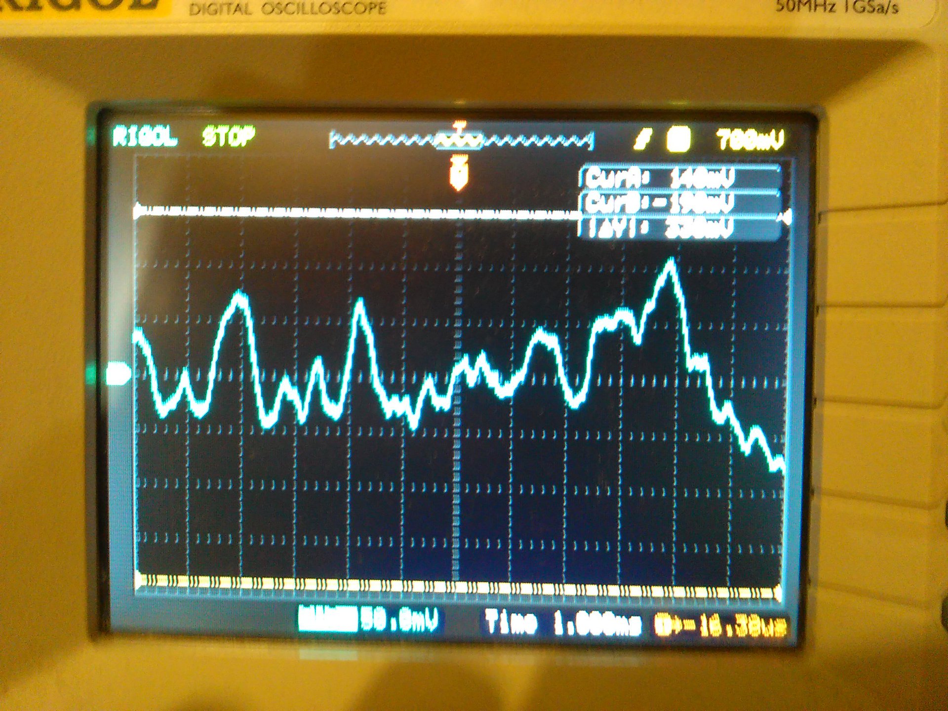

Megmértem már a projekt elején hogy mit kap a jack aljzat, az összes hangszedőkapcsoló-állással, és maximum 200mV p-p értéket adott ki a szkóp, a hangerőpotit maxra feltekerve.
A kezdeti csúcsértéket is nézted? Nálam a single hangszedők adnak ki ekkora jelet, amikor a jelszint a meredek csökkenésből éppen átmegy a lecsengés "ellaposodó" szakaszába. Mondjuk a humbucker is, csak az nem pp, hanem kb. rms
Megnéztem ennek az FV-1-nek az adatlapját, jól saccoltam a max. 3Vpp bemeneti feszültséget. Már csak arra lennék kíváncsi, hogyan reagál a túlvezérlésre. Reccsen vagy csak torzítás árán vágja a jelet? A második eset jobb lenne, mert akkor a pengetés után 20-30ms-on belüli feszültséggel nem feltétlenül kell számolni, annyi kis túlvezérlés még belefér.
Feszültség: mindenképp erősebb pengetéssel, akkordokkal vagy még inkább 3 húros power chord-dal nézendő (a nagy E húron, több helyen), valami hosszabb időalapot használva (amikor már nem is annyira a jelalakot, hanem inkább a burkológörbét látod).
