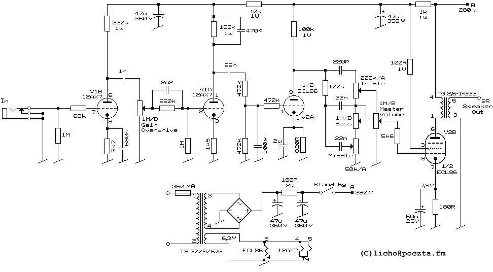

Haveromnak ajándékba öszzedobnék a fiókban talált alkatrészekből egy kis csöves gitár prüntyögőt. EZ80 - ECC83 - PCL86 felállásra van alkatrészem. A csatolt kapcsolást már megépítettem néhány éve és (az általatok javasolt kondenzátor érték módosításokkal) jó is volt de most ha van valakinek egyéb hasonló bonyolúltságú bevált ötlete, szívesen összeraknám. köszönöm.
