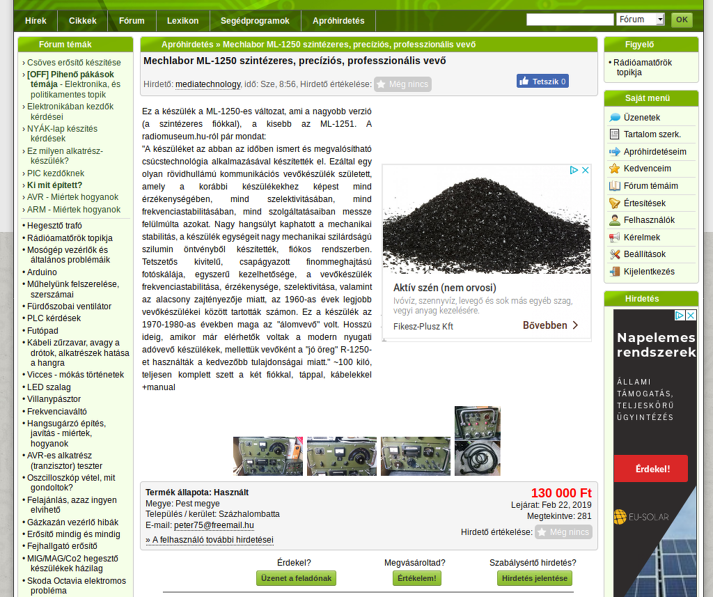

Annó a fél tökét odaadta volna érte az ember fia/lánya... A "hökk" inkább az ár miatt. Mondjuk az a szintézer az nem az, meg használni is kell tudni. A hozzászólás módosítva: Jan 24, 2019
Nekem is van ebből a szép ződ vasból egy.
No meg az ifjabb tesójából ami a magas szürke toronyszerű a 6x vége 7x eleji ML termék ... abból csak a táp + vevő kocka. ML-1250-M RX Teljes (annó QR bazárból kaptam ... szerintem sejted ki volt Ő ) A hozzászólás módosítva: Jan 24, 2019
