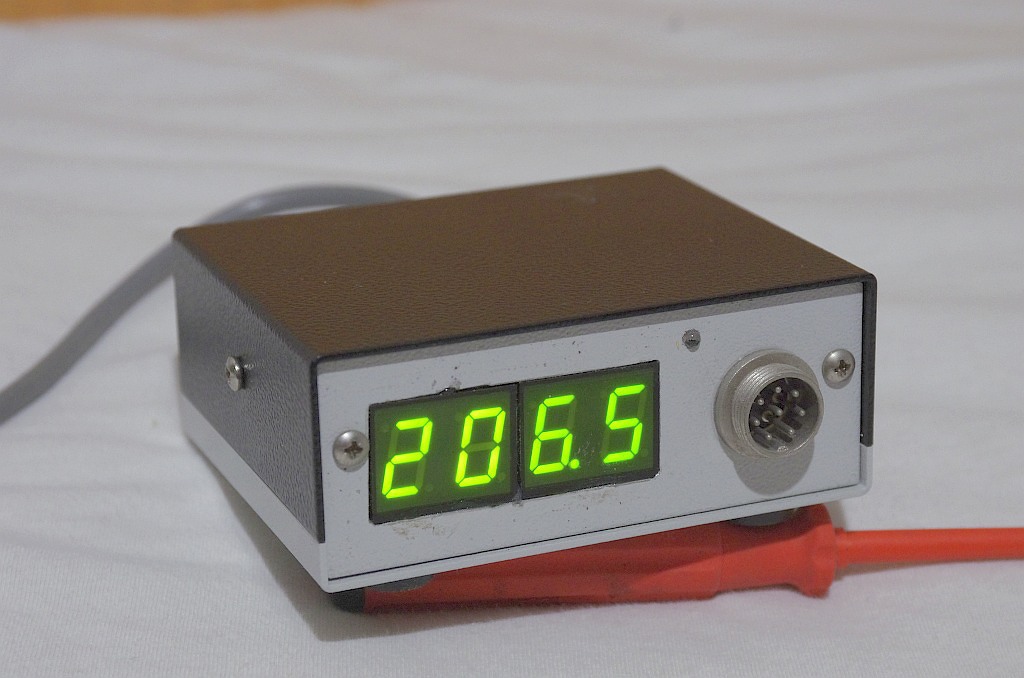

PLL-t miért nem raksz bele?
Avagy retro miatt eredetiben szeretnéd használni? Szerintem még csak nem dobták kukába mind , azt a nem kevés eszközt amit használtunk még közel 25 éve. Akár gyártathatnál hozzá kvarcokat is ![]()
Kvarcot gyártatnék, de lehetetlen, nincs szolgáltató. Ha tudsz ilyet, kérem jelezd. PLL-em is van igen az a racionális döntés amúgy. DDS csak kísérlet lenne.
