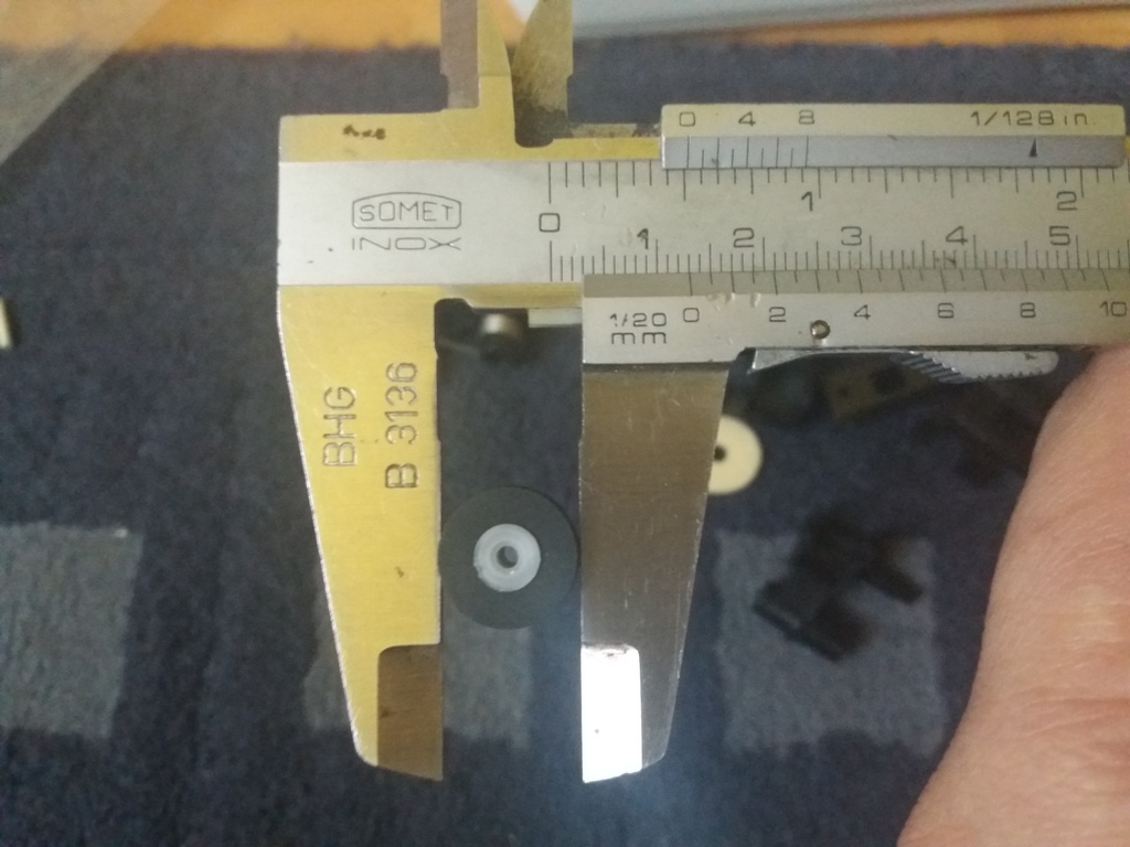

Csak nem ilyen kell?"-3 kép görgő teljes méret és gumi szélesség és átmerő

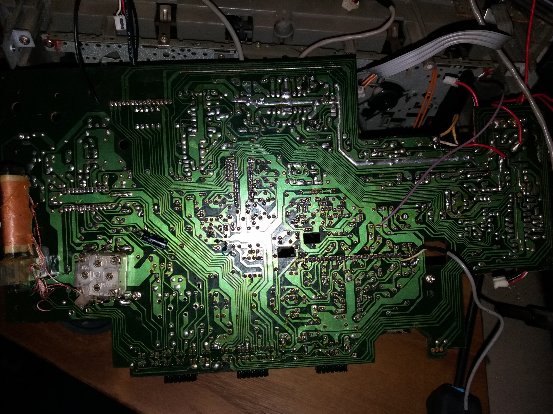

Sziasztok. A kezembe akadt egy Alfa Centauri AC-8015 típusú kétkazettás magnó, amelynek nem működött a kijelzője. Szétszereltem, átnéztem egy elko kondit kellett cserélni (kirohadt a lába), de továbbra sem jó a kijelzője, illetve a kondi cseréje óta a hangszóróból sincs hang (előlapi headsettel sem). Esetleg valakinek valami ötlet (vagy kapcsolási rajz?) ahol elinduljak?
Esetleg a NYÁK forrasztási oldaláról is tudnál képet felrakni? Elsősorban én forrasztási hibát keresnék. Egy nagy szélvihar söpört végig ebben a magnóban.
Persze, csak hétvégén nem volt sem idegrendszerem, sem hangulatom elővenni
Kaptam egy hordozható Blaupunk Bongo CR rádiómagnót, mely fiatalkori álmom volt. A készülék külsőleg gyönyörű, a rádiórésze is kiválóan működik. A magnó sajnos bármilyen üzemmódban random képes gerjedni. Mi okozhat ilyen hibát? Vagy legalábbis melyik részegységben keressem? Köszönöm a segítséget!
Kapcsolási rajzot ehhez a magnóhoz szerintem nem nagyon lehet találni.
Hol cseréled ki a kondenzátort? A kis öcsipanelről menő szürke szalagkábel a kijelző paneljára megy? Vagy az öcsipanel már magának kijelző ad helyet? Ha jól gondolom, akkor az öcsipanelen LED-es kivezérlésjelző van. A hozzászólás módosítva: Márc 5, 2019
Sárgával jelöltem a kondik cseréjét, és ahol pirosan bekereteztem ott felvált a fólia (ezt korábban nem vettem észre), az javítható? A kijelzőhöz igen, a szürke szalagkábel megy (15 eres).
A felszakadt fólia javítható. Én egy vezeték darabbal vagy egy vékony dróttal (alkatrészláb) áthidalnám a NYÁK-on lévő vezető sávokat.A legfelül lévő kondenzátor lábánál is, mintha szakadás lenne. A képen megpróbáltam bejelölni, hogy vezetéket hova lenne célszerű forrasztani.
A kijelző szalagkábelének a forrasztásait ellenőrizném először. Ha ott nincs hiba, akkor a kis öcsipanel forrasztásait is ellenőrizném. Továbbá, ha ott is minden rendben akkor én megnézném, hogy a kijelző panelre jut e tápfeszültség. A hozzászólás módosítva: Márc 7, 2019
Az áthidalást megcsináltam, azóta hang már van, kijelző még nincs. Leolvasztottam az öcsipanelt is, szakadást nem találtam.
Úgy látom, hogy a kivezérlésjelző IC sajnos valamiért túlmelegedett. Nem is kicsit, hiszen a kijelző műanyag burkolata is elolvadt. Ha szerencséd van, akkor maga a kijelző túlélte, de nem biztos. Az IC egy AN6884 -es típusú IC, amit cserélni kell majd.
Én most a következőt csinálnám. Kiforrasztanám az IC-t és leellenőrizném a tápfeszültség meglétét az IC üres helyén, az 5 -ös (GND) és a 9-es( VCC) láb helyén egy multiméterrel. A hozzászólás módosítva: Márc 9, 2019
Különben a kijelzőn semmi sem jelenik meg?
Esetleg a szürke színű szalagkábelt is le kellene ellenőrizni szakadásra, mert a merev drót könnyen megtörik. A hozzászólás módosítva: Márc 9, 2019
Amúgy a kijelző teljesen sötét, semelyik led nem világít rajta. Szalagkábelt azt leellenőriztem nem találtam szakadást, pedig már kezdtem reménykedni hogy ott lesz a kutya elásva (hát nem ). Holnap megnézem a tápfeszt ahogy leírtad.
Sajnos, szerintem a kijelző nem élte túl, mert ez a tápfeszültség , csak a kivezérlésjelző szegmenseket vezérlő IC tápfeszültsége. Azonban, a főpanelen is lehet gond, ami tönkretette ezt a részt. Vissza kellene fejteni , mi hova megy esetleg.
A jelzett területen elkezdtem kutakodni, és van az AN7338K típusú IC melynél a 13-as láb (lehet csak számomra) érdekesen van beforrasztva.
Ez a szürke szalagkábel közvetlenül a főpanelre csatlakozik?
Igen, és csak azzal a 15eres szalagkábellel van összeköttetésben.
Értem. A magnó elején láttam különböző ekvalizer gombokat. Azok rendesen működnek? Ki tudtad próbálni?
Igen azok működnek csak a kijelző sötét, mint az éjszaka
Az IC-t a kis öcsipanelon ki kellene cserélni, akkor ha megmérted a rámenő tápfeszültséget. De sajnos nem tudni, miért ment tönkre ez az IC. Az LCD panelon van az AN6884 -es IC által működtetett kivezérlésjelző és néhány funkciót jelző szegmens. Ezeknek, ha jól gondolom, akkor működnie kellene. Hiszen csak látszólag a kivezérlésjelző szegmenseket működteti. Ezért elméletileg a nem kivezérlésjelzőhöz tartozó szegmenseknek működnie kellene. Ez számomra azt feltételezi, hogy a kijelző is elromlott, mert pl. túlfeszültség jutott rá. De lehet, hogy a tranzisztorok sem élték túl meghibásodást.
Ma sikerült odáig eljutnom, hogy rámérjek a panelre, 8,75 V-ot mértem rajta, szóval kap áramot az öcsipanel.
Ez félig jó hír.
Nem tudom, hogy a kijelzőt hogyan lehetne tesztelni? Esetleg egy új IC -t betudsz szerezni, illetve visszaforrasztani?
Azon vagyok hogy rendelek IC-t, meg úgy is kell forrasztóanyag is már akkor mindegy ha itthonról rendelem meg De szerintem ez a hét már kilőve. Nem egyszerű ez a magnó
Ja meg még most jut eszembe, hogy a kiforrasztott IC 8-as lába kiforrasztásnál az benne is maradt a panelbe. A hozzászólás módosítva: Márc 12, 2019
Az a baj, hogy lehet így sem lesz jó, ha tönkrement a kijelző.
Óvatosan, nem túl meleg pákával kell forrasztani, sajnos könnyen felszakad vezetősáv. A hozzászólás módosítva: Márc 12, 2019
