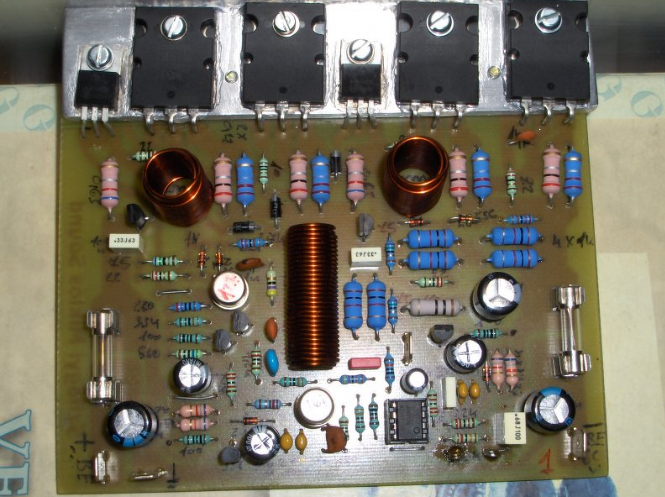

Üdv! Valaki tudna segíteni tekercs menetszámban? Ugyanis módosítottam az előző urban féle változatot és nem szeretném ujra azokat a nagy 17~20mm átmérőjű tekercseket alkalmazni. Egy kisebbre gondoltam mondjuk ilyenekre.És kb 10~12mm lenne. Mind a 3-mat állítva

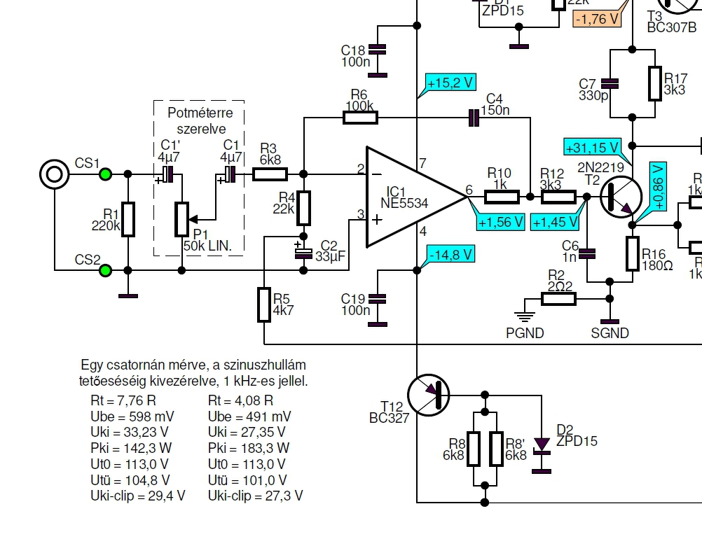

A mellékelt kapcsolású Quad-405 50 Voltos tápfesznél 8 Ohmos terhelésnél mekkora bemenő fesznél adja ki a 100 Wattot? Szóval arra vagyok kíváncsi milyen érzékeny a bemenete? Kapcsoláson R10 átkötés.
Az átkötés közömbös az érzékenységre, ami 1,65 V.
A 359. oldaltól olvastam a topic-ot, de nem találtam konkrét választ a gondolataimra. Megoldható lenne-e, hogy átméretezd a megfelelő alkatrészeket úgy ,hogy a kapcsolás bemenete 1 Voltos érzékenységű legyen? Nem szeretnék előerősítőt építeni, csak egy 22K-s poti lenne a hangerőnek.

Mellékletben megtalálod a tekercsek méretét. (Bal felső sarok.)

Volt egy pár régi quad panelem, abbol építettem egy havernek egy erősítőt. Most cseréltem benne a végfokokat (2n3442) mert leégette valahogy. A kérdésem az hogy ez a két ellenállas (560 ohm) ennyire kell melegedjen (eléggé süt) ?

A bemeneti jel érzékenységét szeretném módosítani, hogy legalább a számítógéprőr, vagy leptopról kilehessen nórmálisan vezérelni. Erre született már egy nórmális, működőképes mególdás?
Tegyél bele 5W-os ellenállásokat, hosszútávon megéri, kicsit kiemelve hüvelytoldattal a paneltól elfér és az a hüvely is tartja. A rajz alapján egyébként lekövethető, hogy a fél-tápfeszültség esik a két sorosan kapcsolt 560Ohm-os ellenálláson, vagyis kb. 50V-jut a két ellenállásra. Az eldissziplált teljesítmény pedig, kb. 3W-nyi, ami jelentős melegedést okoz.
Eredeti állapotában a QUAD végfok, kb. 500-600mV-os jellel teljesen kivezérelhető, ezt pedig egy LAPTOP, vagy a PC hangkimenete simán, lazán meg tudja hajtani.
Ha valamiért nem elég a hangerő, annak más oka lehet, azt meg kell keresni. Üdv!
Itt egy hangerőszabályzóval kiegészített változatot találsz.
Ilyen az enyém. A hozzászólás módosítva: Márc 15, 2019
A rajzon nem az eredeti, hanem a B-Ludwigos módosítás van, aminek kb. 2 V a bemeneti érzékenysége.

Még ezt a 2V-ot is ki kell, hogy adja a PC-hangkártyája, vagy a LAPTOP fejhallgató kimenete.
Egyébként minden módosításnak vannak hátrányai, ez a Ludwig-féle nem a legjobb, bár sokan megépítették. Én, ha QUAD-ot építenék, maradok az eredetinél, azaz, ami 1976-78-ban látott napvilágot, nálunk az 1981-es RT-Évkönyvben jelent meg. Nyilván kiegészítve az IC táp megfelelő hidegítésével és a panelekre alulról forrasztott 100V-os ELKO, valamint 5W-os 560Ohm-ok. Ezen kiegészítésekkel megbízhatóan üzemelnek, más alakítás nem szükséges. Üdv!

Csak nagyon röviden, és szintén saját véleményem alapján gondolat. 1. A PC hangkártyákból többféle van. Az alaplapiak, és az átlagos -normál- hangkártyák kimenete nem ad le 2000 mV-ot. Én néha mérek ezekkel a kártyákkal, ezért a sajátomat megmértem, aminek kb. 1050 mV a maximális kimeneti feszültsége, e fölött már csonkol. Ezért igyekszem a mérési körülményeket úgy beállítani, hogy a vonali ki-be menetek maximálisan 1000 mV-ot lássanak. 2. A fejhallgató kimenetek egyszer sem biztos, hogy nagyobb feszültséget adnak. Ezek sokszor azonosak a vonali kimenettel -ami egyébként is viszonylag jól terhelhető-. Fejhallgató többfajta van, jellemzően ezek 30-60 R nagyságrendben mozognak. Ha külön erősítője is van a fejhallgató kimenetnek, akkor annak minősége befolyásolja az eredményt. Pl. a telefonok és MP3 lejátszók kimeneti feszültsége tapasztalatom szerint 300-500 mV nagyságrendű, ami önmagában a legtöbb végfokozatot nem tudja kivezérelni. 3. A B.Ludwig nevéhez fűződő módosítás minősítésére még nem hallottam negatív kritikát. Itt konkrét célokat akart elérni a módosító, amit szerintem sikeresen meg is valósított. Nekem van saját példányom is, és nem érzem melléfogásnak. Az eredeti kapcsolásnak ettől még nem kell eltűnnie, de az eredetiség önmagában még egyáltalán nem jelent előnyt. Jellemzően az eredeti áramkör valamilyen anomáliája indítja el a módosítási gondolatot. Szerintem a konkrét esetben a fő cél a hangszóró impedancia csökkentése volt.
