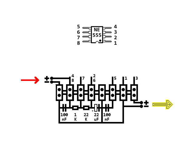

A napokban már megpróbáltam erről írni, de valahogy nem sikerült a gif animációt működtetni ezen az oldalon (pedig azzal érthetőbb lett volna, mit szeretnék), úgyhogy addig nyomkodtam, míg sikeresen töröltem az egész hosszú hsz-t. Most újra nekifutva: Megirigyeltem én a mostani kocsik futófényszerű irányjelzőjét, és hasonlót szeretnék elkövetni a tükör elejébe építve. Hasonlót, de nem pont olyan kifelé futót, hanem az ellenkezőjét, -kifelé elfogyót, három fényforrással (jelesül LED-ekkel). Ez így működne, (magával az irányjelzőrelével, jobban mondva a megfelelő oldali oldalirányjelzőről, azt "megcsapolva" meghajtva): (1. kép szerint) -0-110 ms-ig mindhárom világít, -110-220ms-ig már csak a középső és a külső, -220-330-ig már csak a külső, -a következő 330 ms-ban sötét, ahogy egy jól nevelt irányjelzőhöz illik, majd kezdődik elölről az egész. Az itteni cikk alapján: monostabil rajzoltam hozzá kapcsolást, majd e topikban olvasgatva terveztem még hozzá dolgokat, és most megmutatnám nektek, hogy üzemképes-e ez így, és/vagy ennél még több dolgot is kell hozzátennem. (2.kép) Szeretném megcsinálni, de működőképesen. Köszönöm, hogy ismét foglalkoztok az én kis problémáimmal!

Ezen most jó sokáig gondolkodtam. Hát ez számomra most úgy néz ki, mint két astabil mód az indexrelével párhuzamban, azzal a különbséggel, hogy itt a 7. láb valamiért nincs bekötve, és a 6. és 7. láb közti ellenállás (pont emiatt talán) hiányzik. Mivel nem vagyok képzett értője ennek a dolognak, hát erre épp nem gondoltam... Pont jól jönne pedig, hogy önmagában képes működni, nem kell a külön táp. Azt még elárulnád, az a hanyattfekvő fiú a hasában az A betűvel micsoda? A hozzászólás módosítva: Márc 17, 2019
Nos, egyszerű. Ha az astabil kapcsoláshoz hiányoznak alkatrészek, akkor ez nyilván nem az.
![]() Az "A" betűs "alkatrész", egy ampermérő, ami a szimuláció miatt szükséges. Különben nem láthatnád az idődiagramot. Nyilván a kész áramkörben ez nem kell. A működés nagyon egyszerű. Az 555 egy feszültség komparátorként működik. Amíg a kondi feszültsége 2/3-ad táp alatt van, az 555 kimenete magas szintű. Így az C1 feltöltődik kb. 110ms alatt, míg a C2 kb. 220ms alatt. És ez után kialszanak a Led-ek. Amikor pedig az index kioltja a lámpát, kialszik az utolsó Led is, és a diódák kisütik a kondikat. De hogy legyen egy egyszerűbb verzió is. Perszer itt az idő függ a Fet nyitófeszültség könyökétől is, tehát lehet a jó kinditöltő ellenállás értékeket próbálgatni kell.
Köszönöm a magyarázatot, most már érteni vélem (bár gondolkodom még rajta, pl azon is kell, hogy a 7. lábat miért is nem kötjük sehová...).
Isten ments az "egyszerűbb" verziótól -egyelőre ![]() Mindenesetre az írásaid (írásaitok) sokat segítenek, az astabil prototípusa is sikerült az itt leírtak alapján (az a biciklimre lesz irányjelző végül), pedig mégcsak forrasztani sem tudok (ezért nincs is forrasztás). Csak igyekszem megoldani dolgokat -a lehetőségeimhez mérten.
"a 7. lábat miért is nem kötjük sehová" Mert nincs rá szükség. De egy 556 is jó lehet az áramkörödhöz. Annak nem kell külön-külön tápfesz.

Hello! Mutatok még egyszerűbb megoldásokat. De a 20mA Led-árammal nem tudom mire mész. Én azt gondoltam, valami "mutatványos visszajelző" lesz a tükörben az áramkör. Mert arra jó..

Készítettem hozzá nyákot is, hátha..
Köszönöm a segítségeket. Azt hiszem, az elsőt
Idézet: fogom megvalósítani, azt már fel is rajzoltam az én gondolkodásom szerintire.„javascript:aid('2255971')” Nyákot, na azt nem tudok csinálni (hiszen még forrasztani sem tudok), én ilyen módon tudom megcsinálni, mint itt: video -persze ez még csak olyan prototípus-féleség, a biciklimre nem ilyen elnagyoltan lesz felszerelve ![]() A "nyákrajzom" is csak ilyesmi (ha nem épp csak tollal rajzolom meg):

A megjelölt hozzászólásodban lévő rajzot továbbgondoltam egy kicsit, hogy ne két doboz legyen a két oldalra, -ha jól gondoltam (és rajzoltam), akkor egy dobozba is bele lehet építeni., és csak két tranzisztorral, két diódával, két ellenállással és egy vezetékkel kell több. Jó az elgondolásom? Mivel még mindig nem érkezett meg a várva várt krimpelőfogóm, hát van időm gondolkodni, rajzolgatni...
Hello! Jó az elgondolás, bár nem célszerű. Mert ha két áramkör van, akkor csak az index (+ test) jelét kell a tükörhöz vezetni. Így meg 4-4 vezetéket.

Célszerűségről: De hát ha két áramkör van, kétszer annyi alkatrészt használok el, de ha csak egy áramkör, akkor csupán csak kétszer annyi vezetéket. Gondolnom kell a bálnákra is. Meg az erdőkre. (ahol biztosan megdöglik a bálna) ![]() ![]()
Ha takarékosabb kapcsolást építenél, akkor az IX-3Led 555-ös kapcsolást építsd meg.
De nekem más az álláspontom. A két áramkört be lehet építeni a tükörbe és a járművön más változtatás nem kell. Avagy nem kell külön drótozni. Persze a döntés a Te kezedben van..
Helo! Ennél takarékosabb megoldást, nehezen fogsz találni..
