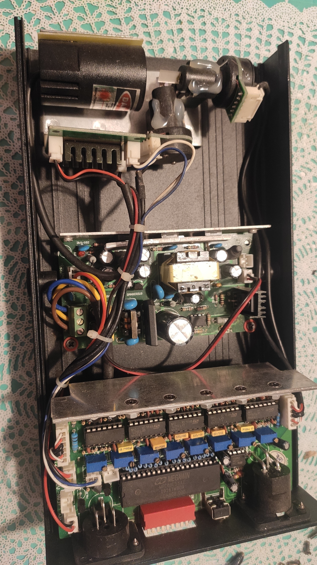

Van egy Laserworld EL-400RGB lézerem. Az a kérésem, hogy ezt dmx-en rá lehet e venni, hogy valami másat is tudjon kirajzolni ne csak a bele programozottakat. Szétszedve kicsit meglepődtem, hogy léptetőmotoros mert a noname olcsó animációs lézerem mintha komolyabb lenne tőle.
(#) Djatis válasza djseed1 hozzászólására (») Jan 7, 2022 / 1
Természetesen rá lehet venni.
én régebben építettem át de előszöris szerezz vagy vegyél
USB dac ot addig felesleges hozzákezdeni.
ha az megvan írj.
