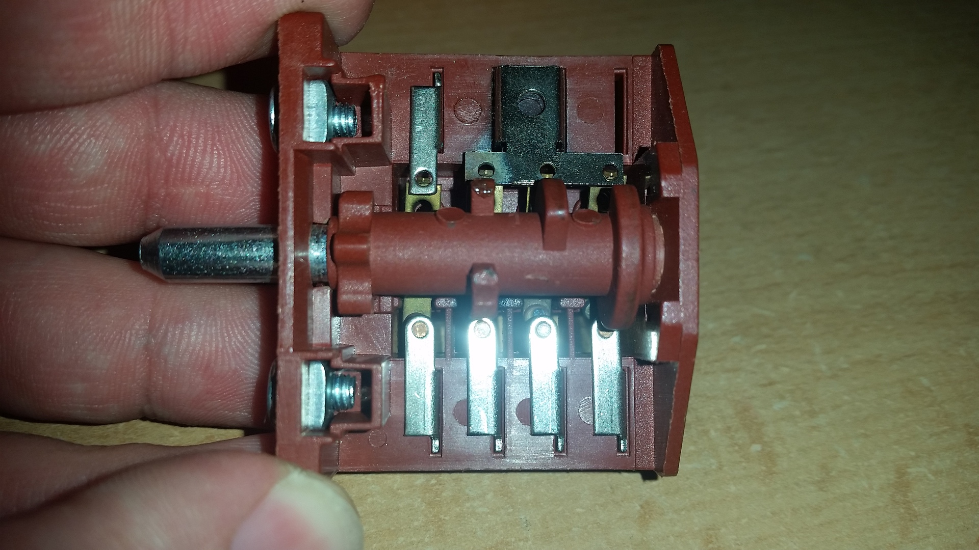

Na szétszedtem megint azt a fránya sütőt. Most volt csak időm rá. Szerintem a kapcsoló lesz a hiba, meg van égve, ahogy a mellékelt képen látható. A próbalámpa tényleg segített, köszönöm Ferci az ötletet! Ami megzavart, hogy más áramkörre kötötték a sütő lámpát, és másra a fűtőszálakat. Valamiért azt gondoltam, hogy a kettő egyen van, de akkor ezért nem melegített annak ellenére, hogy a lámpa égett. Még ami furcsa egyébként, hogy nem találtam hőbiztit. Levettem a tűzhely tetejét, hogy hozzáférjek a kapcsolóhoz, de semerre sem bukkantam a nyomára az itt emlegetett (Tomi111) hőbiztosítéknak. Lehet okom az aggodalomra? Amúgy biztos közrejátszott a kapcsoló tönkremenetelében, hogy kapta a meleget alulról, a sütőből. Valami tipp, hogy hogyan védjem meg, szigeteljem körbe, hogy a jövőben ne történjen meg hasonló? Ja és a lényeget majdnem elfelejtettem. Tudnátok segíteni beszerezni egy cserealkatrészt? Hol kaphatok ilyen kapcsolót, milyen boltba, hol van ilyen bolt, és kb. mennyi az ára? Köszönöm a segítségeteket!

(#) WHiteTiger hozzászólása Jan 20, 2019 /
Rakok még fel képet a kapcsolóról, immár kiszerelt állapotban, ahol jobban látszik. Hogy tudjátok, pontosan milyen kell. Illetve rakok a sütő belsejéből is, hogy aki meg akarja találni a hőbiztosítékot, legyen mit kutatnia.

Nekünk Hausmeister gáztűzhelyünk van. Az elektromos sütő része nekünk is felmondta a szolgálatot. Szétszedtem, és a probléma ugyanaz volt mint neked. Ugyanaz a kapcsoló van benne mint amit feltettél, nekem az első érintkező égett el.
Kérdésem. Sikerült beszerezned a hozzávaló kapcsolót, ha igen hol vetted ? Üzletben, esetleg web áruházban elérhető ?

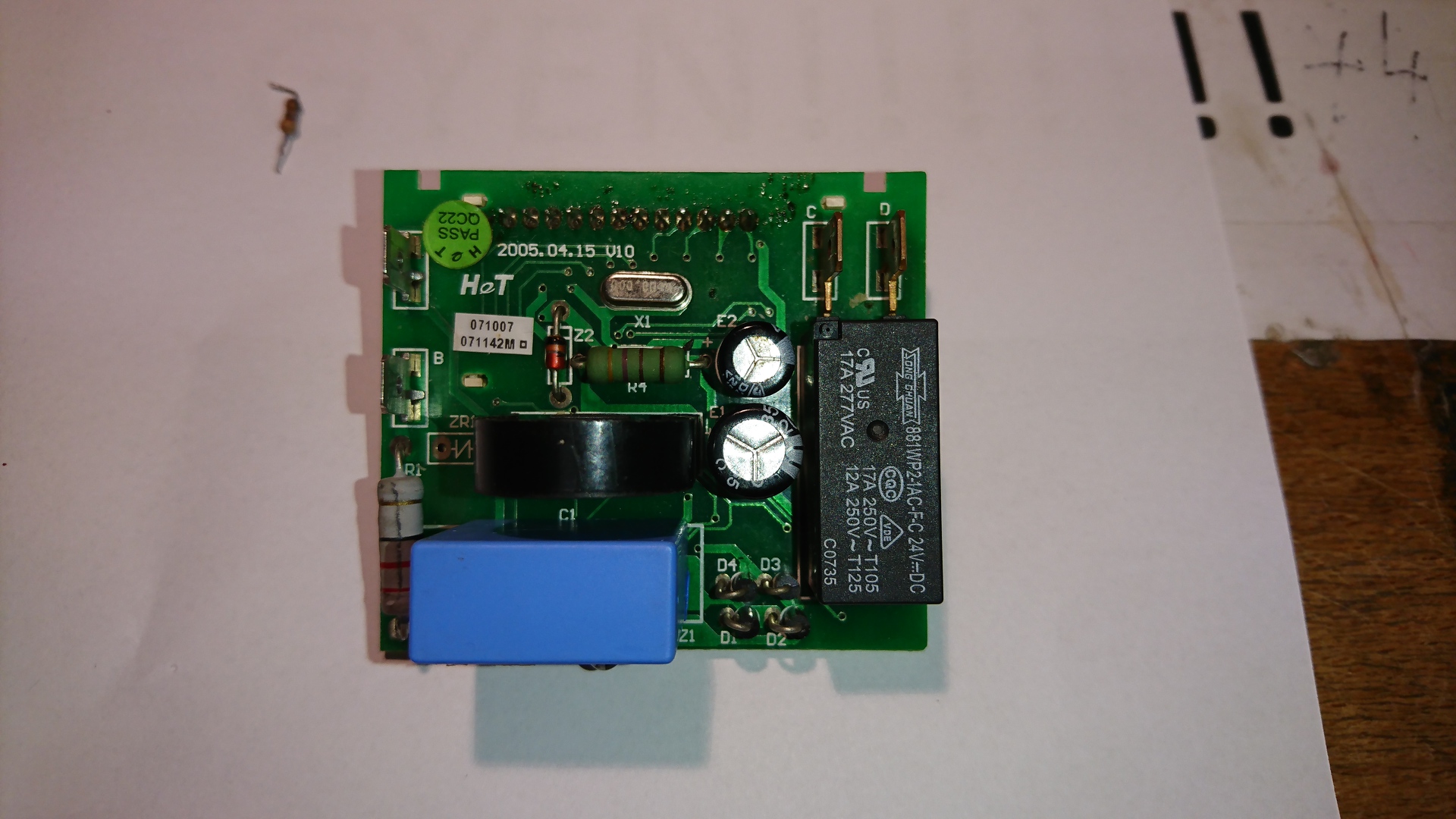

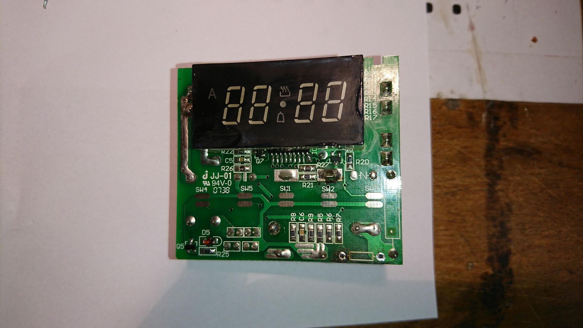

Indesit k3g76s alul villany felül gáz sütő.
1-2 perc elteltével lekapcsol sütéskor (else éri a beállított hő), az órát is kinullázza.
Kiszedtem a elektronikáját és egy kis égés nyom látható rajta.
Javitható, mit cseréljek raja?
Előre is köszönöm.

(#) ferci válasza szepsy hozzászólására (») Ápr 14, 2019 /
Először mérd meg azt a nagy ellenállást, megszakadt-e. Utána van-e "mögötte" zárlatos bármi.
(#) szepsy válasza ferci hozzászólására (») Ápr 14, 2019 /
Ööö a kéket gondolom?
Nyákon vagy forrasszam ki?
A hozzászólás módosítva: Ápr 14, 2019

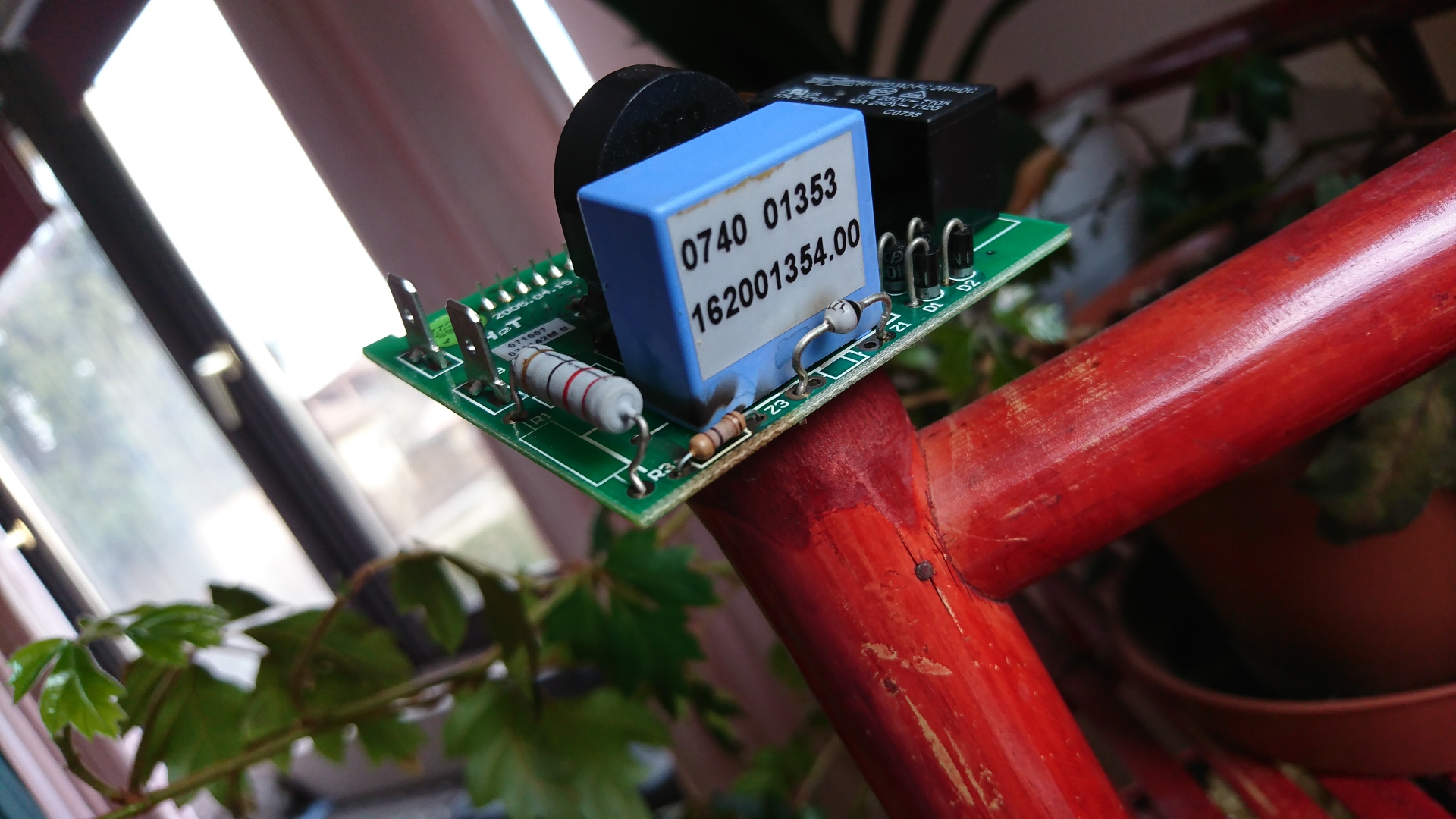

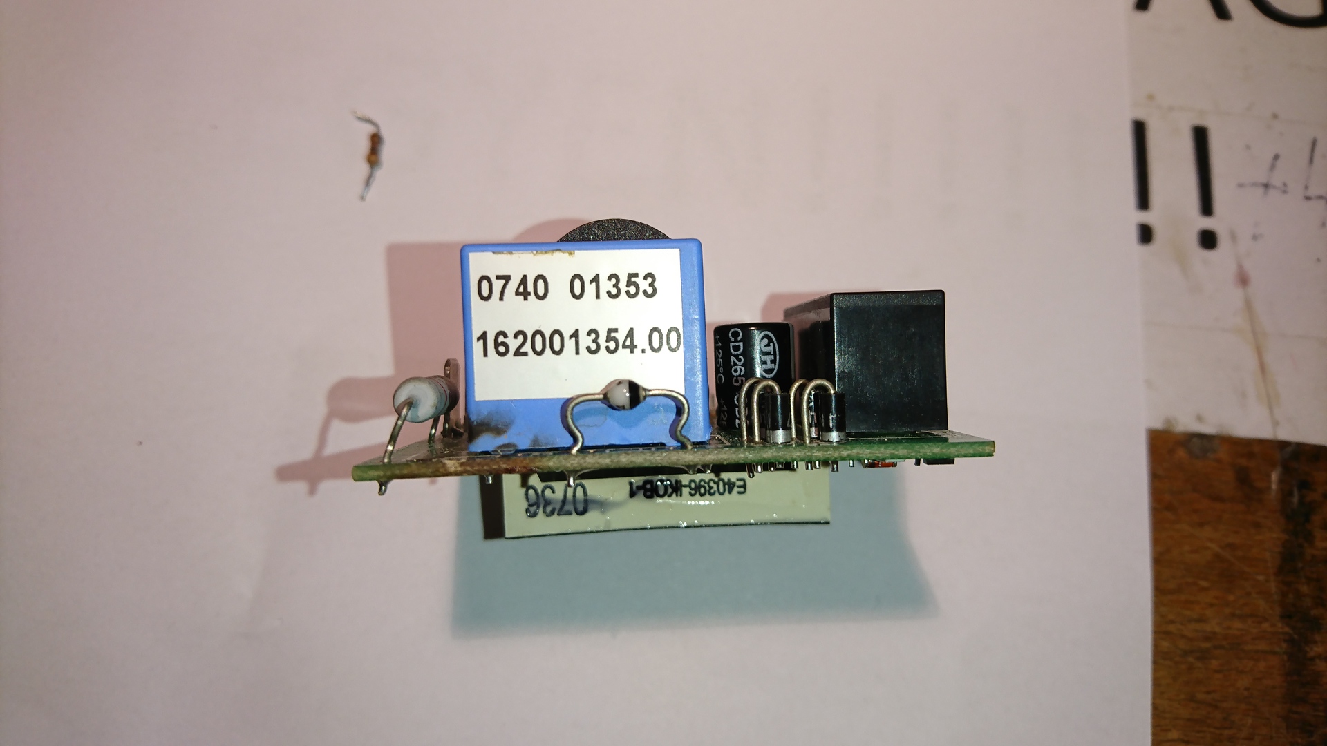

(#) szepsy válasza szepsy hozzászólására (») Ápr 14, 2019 /
Rájöttem a szürke nagy ellenállásra gondoltál a nagy kék az nem ellenálás...
Viszont a "korom" eredete a kis barna bal alsó ellenállástól jön szvsz.
A nagy szürke átenged, a kis barna nem.
(#) szepsy hozzászólása Ápr 24, 2019 /
Tud valaki egy kapcs rajzot a fentebbi a panelhez.
A kis barna ellenálláson az egyik csík nem látszik már.
A hozzászólás módosítva: Ápr 24, 2019
