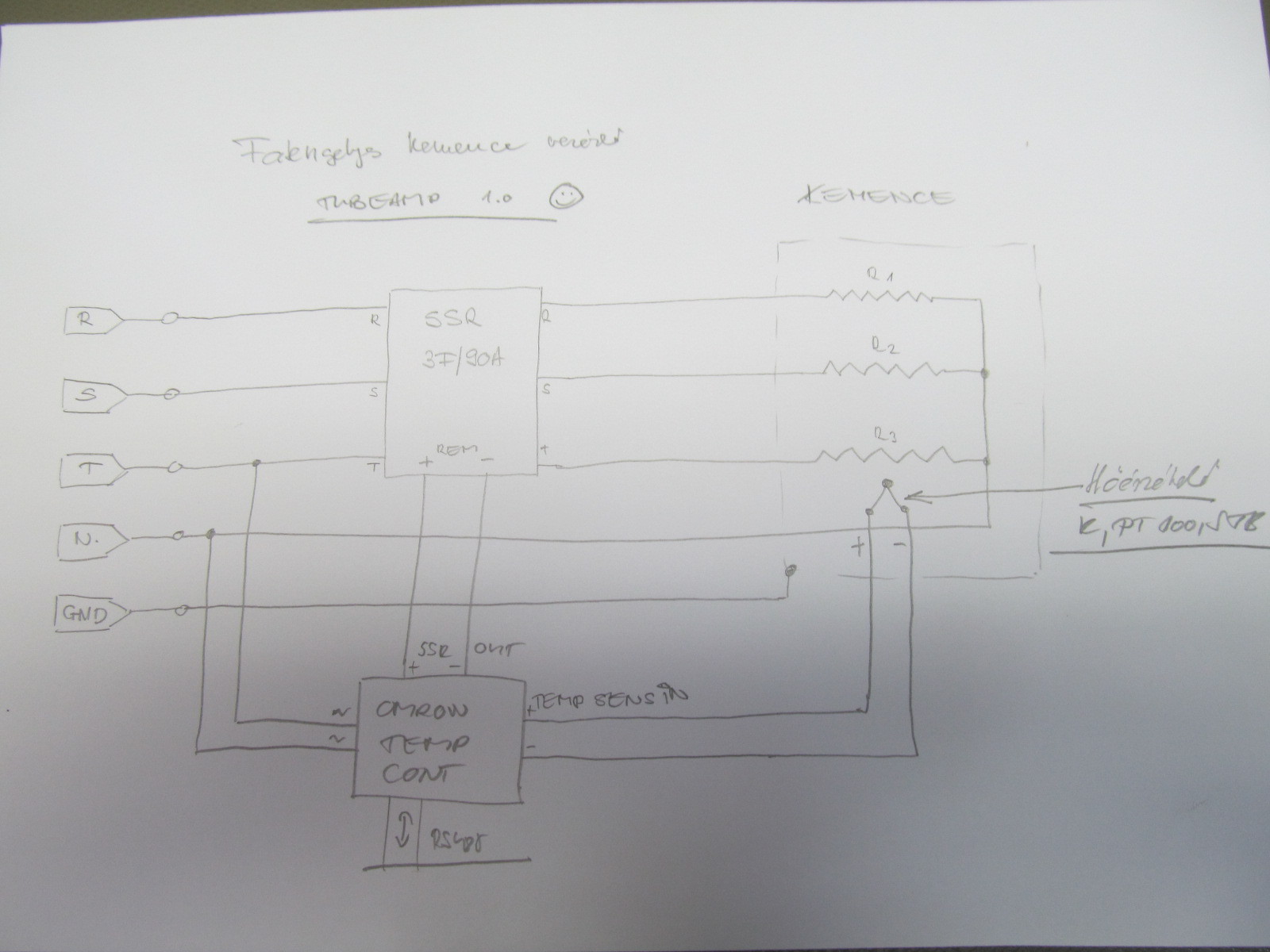

A rajz szerint K típusú hőérzékelő van a rendszerben. Ha valóban, ahhoz könnyen lehet építeni egyedi dolgot (MAX 6675) de kb. az alapoktól.
Az Omron gyárt profi PID vezérlőket, (E5AC, stb) amin van RS-485 modul, azzal már megoldható lenne a dolog.
Nézz utána, hátha tetszeni fog. A fűtőszálakat egyből tudnád kapcsolni, közvetlen SSR kimenetekkel. Omron Temp. Controller

Pár éve volt ilyen "projektem", a mellékelt "móricka rajz" szerint lett kivitelezve.
Nem kellett monyákolni, gyári cuccokból lett összerakva. Csak be lettek téve a cuccok egy Rittal szekrénybe, be lett vezetékezve, egyből indult. Az Omron vezérlővel mindent lehetett állítani. Nem kell túlgondolni szerintem. (A biztosági elemeket-kismegszakítók, FI relé, stb-nem rajzoltam fel, természetesen az érintésvédelmi, biztonsági szempontok alapján kell eljárni)
