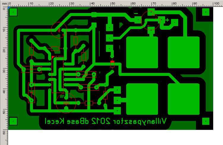

Abban volt vasmag.. Mint ahogy korábban sejtettem is, Mindent állíts vissza úgy ahogy volt és tegyél bele egy fél ferrit magot (fazékvasmag ) Már a fél vasmagtól is szépen be kell indulnia.. Ha nincs esetleg.. akkor "sufnituning".. de csak próba erejéig: Egy rádió ferritantennájának a végét
dugd be a tekercs közepébe, és be fog indulni. Amúgy ilyen vasmag kell hozzá: Bővebben: Link A hozzászólás módosítva: Máj 4, 2019
Hubakker.. Akkor engem sziv@tnak... Hogyan lehet pótolni ilyen tekercset? Ez amolyan home tekerés?
Bocsánat. Előbb írtam, mint olvastam. Szóval egy rádióból kiberhelt ferrittel próbálkozhatom először? Kipróbálom, köszönöm!
Azzal csak annyit érsz el hogy többször be fog gyújtani.. Ugyanis akkor már "valahol" beindul az oszcillátor és rezegni fog.. igaz a hatásfoka a béka feneke alatt lesz, de elindul.. A tanyó nem fog olyan hamar felforrósodni és a trafó szekundere sem esik le 7 v.ra
Ha leméred a cséve magasságát és a külső perem átmérőjét akkor vagy én ha van, vagy valaki innen a fórumból biztos küld egyet.. Nem kell venni..tucat szám van elfekvőben számtalan helyen hobbistáknál. Igazán már sok helyre nem használjuk.. ( vagyis én személy szerint nem ) Update: Ha így is begyújt egyet kettőt akkor jó esélyél a tekercseléshez nem kell nyúlnod.. Csak a fazékvas törhetett el és kiesett vagy kiszedték belőle.. Igazán nem is értem miért A hozzászólás módosítva: Máj 4, 2019
A csévét méretezd meg pontosan, tizedmilliméterre.
A felülnézeti képen elég rosszul látszik a csévén belül, alul egy 5-6 mm-es lyuk. Az a panelen egy átmenő csavar helye vagy mi? A vas sacc egy AL 250...630 közötti lehet, ami jó oda. Egy "készlettel" a fentiek után ki tudod próbálni. Nem olvasol se privátot, se skype-ot. A hozzászólás módosítva: Máj 5, 2019

Elnézést minden érintettől, most kerültem ismét a villanypásztor és a számítógép elé. Minden úgy van, ahogy mondjátok. Egy kiszuperált rádió ferritjét a tekercs közepébe téve elindul, majd' fél percig katykurál, majd egyre intenzívebb impulzusok jönnek, végül leáll az oszcilláció.
Nem is tudom, hogyan volt rögzítve a panelra a tekercs, csak úgy lóg az egész, nincs átmenő furat. Köszönöm mindenkinek az észrevételeket, javaslatokat, nagy mágusok vagytok!
Van átmenő furat azokon a képeken amiket mellékeltél. És van átmenő furat a fazékvasmagon is. A ferritrudas megoldást csak ideiglenesen és csak próbára javasoltam.. Amúgy azért áll le, mert a meghajtó tranyó elkezd melegedni, mivel túl hosszú ideig van nyitva az alacsony frekvencia miatt. Ha rendes fazékvasmagot teszel a helyére, akkor a frekvencia magasabb lesz és a kimeneti feszültség is.. A fazékmag két fél részből áll, és abba kell behelyezni azt a csévét ami a paneleden van. A vasmag közepén pedig átmenőfurat. Ide megy egy csavar, ami átmegy a panelen is.. Helyesbítek: Most jobban megnéztem a fotókat és itt valóban nincs furat a panelen.. De nem is kell.. Ugyanis a fazékmag foglalatának alján van furat, és a foglalat pedig beforrasztott A hozzászólás módosítva: Máj 8, 2019

Apropó, lemértem: Magasság: 17,5mm Külső átmérő: 21mm Belső átmérő: 9,4mm Hasonlít ez valamire, vagy kell még valami általam meghatározható paraméter?
Elég ennyi, csak ilyen méretűt kell keresni a lomok közt. Kb. 25×22 mm-es fazék.
Biztos, hogy jól mértél? Ez a 9.4-es belső nálam nincs egyelőre, a többit már nem is nézem.
A feltett képed alapján is furcsa, mert a belső átmérő mintha nagyobb lenne, mint a cséve karima kétszerese. Inkább passzolna egy b=12, k=21 mm vagy hasonló....
Szia! Igen, most lemértem még egyszer. 9,4mm. Illetve azért csalóka, mert nem szabályos henger, inkább mint ha homorú lenne a mag helye. Lehet, hogy olvadt? Melegedhetett a tekercs?
Nagyon úgy néz ki, hogy a ferrit nélkül megolvadt és azért mérsz ennyit..
![]() Egyet tehetsz: új cséve, fazékvas hozzá és újratekerés... Abba a lyukba már nem megy bele eredeti sem. A hozzászólás módosítva: Máj 9, 2019
