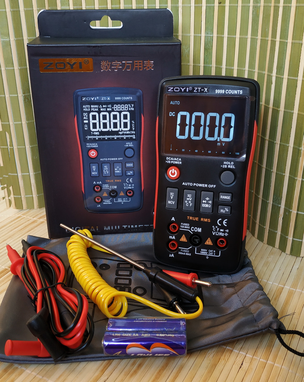

Sziasztok! A ZOYI ZT-X-ről mi lenne a véleményetek, és miben különbözik a Richmeters RM409b vagy a ANENG Q-tól?

A különbség valószínűleg annyi, hogy más címkét nyomtattak rá.
Mondjuk én nem nagyon látom értelmét 10-20% felárat Fizetni az aneng q1-ért egy 8008-hoz képest - persze ez az én preferenciám
Ezt a darabot konkrétan nem ismerem, de pl. azt a belsőt (meg gondolom hogy a többit is) ami az Aneng-ben van, legalább még 3-4 féle névvel is forgalomba hozzák, néha ugyanolyan kinézetű külsővel.
Köszi a segítséget! Meg is rendeltem. Az oldalon ahonnan rendeltem említik, hogy ugyan az mint a Richmeters és a ANENG.
Elvileg kétféle chip-pel szerelik ezeket, az egyik a DTM0660 a másikra nem emlékszem, az Aneng-ben pedig az ICL8069 a referencia. Meg van még bennük egy memória (eprom) amibe el vannak mentve a kalibrált értékek, ebbe bele is lehet nyúlni, azaz lehet házilag kalibrálni csak sehol nem írják le hogy hogyan, de azért van még benne két be nem kötött nyomógomb a nyák hátulján plusz két átköthető jumper. Nekem is van belőle kettő (a 8009-ből) az egyik az az utolsó digitre is pontos, a másiknál ha jól emlékszem 2 számjeggyel tér el, azt hevenyészve kalibrálták, lehet hogy még reggel volt és álmos volt a kislány.
Az idő majd eldönti a kijelentésem realitását, de eddig nekem úgy tűnik, hogy ár/érték arányban ezek a műszerek verhetetlenek. Az Aneng 5000Ft körül van az ebay-en, és (legalábbis új korában) hozza a nagy nevű, tízszer, hússzor ennyibe kerülő műszerek pontosságát.
